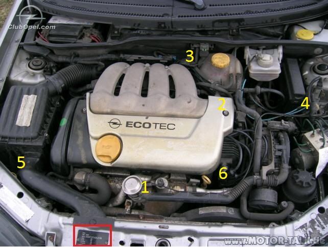

iam schimbat filtru de benzina si bujiile , si astept sa vina si o bobina de inductie sa vad daca isi revine ..
sintome : pornesc 3 -4 secunde sta in 1100-1200 ture, si scade in 1000, 900 ramane pe la 800 ,
daca i dau aceleratie , deja din 2000-3000 cat am acelerat coboara imediat in 300-400 dardie motorul o las isi revine la 800 ..
motorul tremura cred ca merge in 2-3 sau paote 4 cilindri dar nu regulat ,
daca merg cu ea ,e ff puturoasa din 90 de cp cred ca merge cu 30-40 , in 1 si a 2 trage in a 3 acelereaza ff greu . a 4 trebe sa aiba macar 2000 ture casa se acelereze, in a 5 cam tot as.. daca is pe relanti in a 5 si i dau pedala nu trage dardaie da in nas aceleraza ff greu,
la plecare 1 ,2 merg 100-200 m si incetinesc pun frana moare motorul ..la frana casa nu imi moara trebe sa pornesc incet cu ea si sa opresc si mai incet ..
dupa ce parcurg 2-3 km masina isi revine , sta in relanti , trage binisor in a 1 sia 2 in a 3 nu prea acelereaza cum acelera ea .. in a 4 mai puturoasa in a 5 merge binisor daca am 70-80 km am bagat a 5 la viteza asta si am acelerato pana in 110 si acelera bine...
am luat buji noi lema montat am mers 2 km am scos una si era deja neagra.. fumegata
azi am
ok
am pus o poza cu niste numere
1 am intelses ca acela e EGR lam desfacut e curat nare "material" in el doar urme de praf, ceva negru .. nu e infudat
2 bobina de inductie primul de sus daca il scot scaote o scanteie mica daca indepartez se intrerupe , cand o scot motorul dasa moara dar isi revine . se 500ture 800 ture.. si ramane la 700-800, daca scot alta motorul face ff urat tremura flama e asa de puternica incat ma corenteaza ) , daca scot 2 fise motorul se opreste , lam pornit in 2 fise cele de sus , motorul mergea... leam lasta pe cele 2 de jos la prima cheie misa aprins benzina depe esapament si a facut urat..
in spatele bobinei se afla niste futunase mici la numarul 2" chair acolo jos se afla 2 tevi 1 pt un furtunas mic in care lam scos si era lung ca de 1 m si ceva care ducea in partea stanga jos .. la gasit infundat cu mici bucati de pietre arse, carbuni .. lam desfundat acesata intra in delcou iar delcou trage aer .. ma mirat finca nam inteles ce cauta atati carbuni acolo , al 2 furtun este la numarul 3 cand il scot motorul se acelereaza un pic mai tare dela 800 la 900-1000 il pun la loc ramane la 800 cumva la numarul 3 chestia aiea e infundata?, la 4 mufa aiea are jos 2 tevi furtunasul care vine dela 2 intra in el si trage aer.. al 2 teava ma asteptam sa traga aerul .. dar nu trage e infudant? ala ar trebui sa traga din EGR , am pus pe direct furtunasul dela 4 sa traga direct din egr numarul 1 e un furtunas mic subtire,
la 5 filtrul de aer nare terminatia care se duce spre radiator , imi trage prea mult aer? . in rest ce sa mai zic as vrea sa o repar finca imi place la nebunie masina )
o am de 7 luni , la inceput imi consuma 5-6 la drum lung a 5 cu 80 km/h, si in oras 7-8-9 depinde cum schimbam , cand am luato mergea fain dupa iarna numi lua cheia probleme la pastile , cu caldura sia revenit, masina aavut un accident frontal dar sa reparat finca na fost grav a fsot lovita pana in radiator, acuma imi consuma 10-13-14 15% daca i dau tare in 1 si a 2 si a3 daca le schimb pela 4000-5000
sunt din BRAILA
id crisstian88
miercuri imi ajunge bobina de inductie (numarul 6)
poza nu e a masini dar daca e nevoie inregistrez si pozez !
azi am
ok
sunt din BRAILA
id crisstian88

Verifica canistra cu carbuni de sub aripa dreapta, ai zis ca ai gasit carbuni pe acolo, sa nu fie canistra cu carbuni defecta (are niste site, care daca se sparg, ajung carbunii prin admisie). Are rol de catalizator pentru vaporii de benzina. Vezi ca mai sunt niste topicuri legate de ea.
Pentru punctul 5 ai putea avea probleme cand motorul este cald (trage aer cald de la motor influentand amestecul), dar nu la pornire mai ales cand e rece.

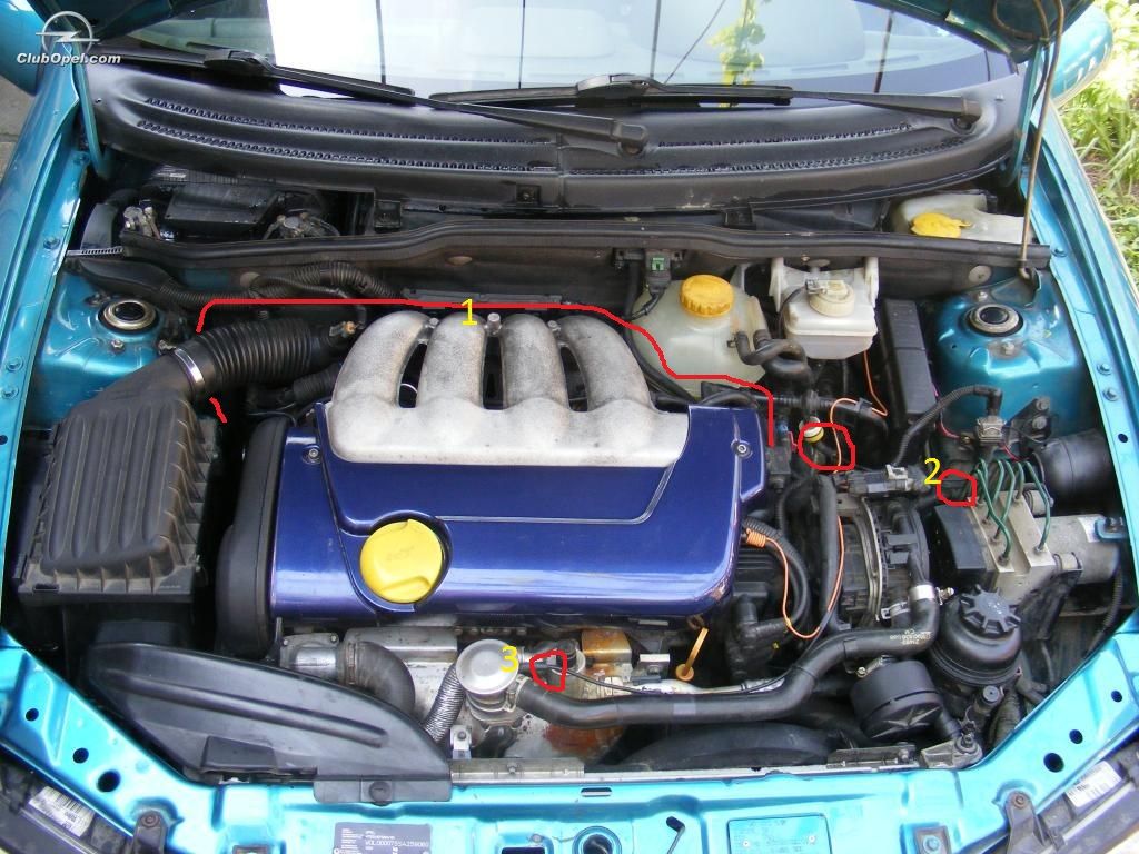

deci 1 - furtunasul de culoare rosie din delcou pana jos acolo sub filtru de aer lam scos si lam "scuturat" pana a iesit tot carbunele ala, delcou e in partea dreapta a pozei cum am inceput sa trasez linia .. scrie si pe el DELCOU . GM
2 , is 2 furtunase 1 care trage aer si intra in "acel senzor" ? si de acolo e alt furtunas care se duce in EGR numarul 3, doar ca nu trage ... am incercat si fara acel senzor si am legat frutunasul ala dela 2 direct in egr am cuplat am doua furtunase dar nu se schimba nimic..
am incercat sa bag marsalier , frana de mana trasa am ridicat ambreajul la milimetru cand da sa traga masina scade brusc la 500-400 rpm si tremura motorul moare ..

La aripa de sub filtru de aer, trebuie sa fie acea canistra. Citeste si postul asta:

Mai mult ca sigur canistra de vapori este compromisa. Nu are site, are niste bureti amarati, care se topesc in timp si sunt aspirate granulele de carbon activ din ea.
Am avut aceeasi problema cu canistra. Eu am reconditionat-o, dar se gaseste la dezmembrari la un pret ok.
Aici am postat si cateva poze cu canistra:
https://www.clubopel.com/viewtopic.php?t=85551
Furtunul care duce duce la valva de purjare (tu ai numit-o delco) la mine era foarte infundat cu granule de carbune. Normal trebuie sa se poata sufla in el spre canistra, fara sa opuna rezistenta.

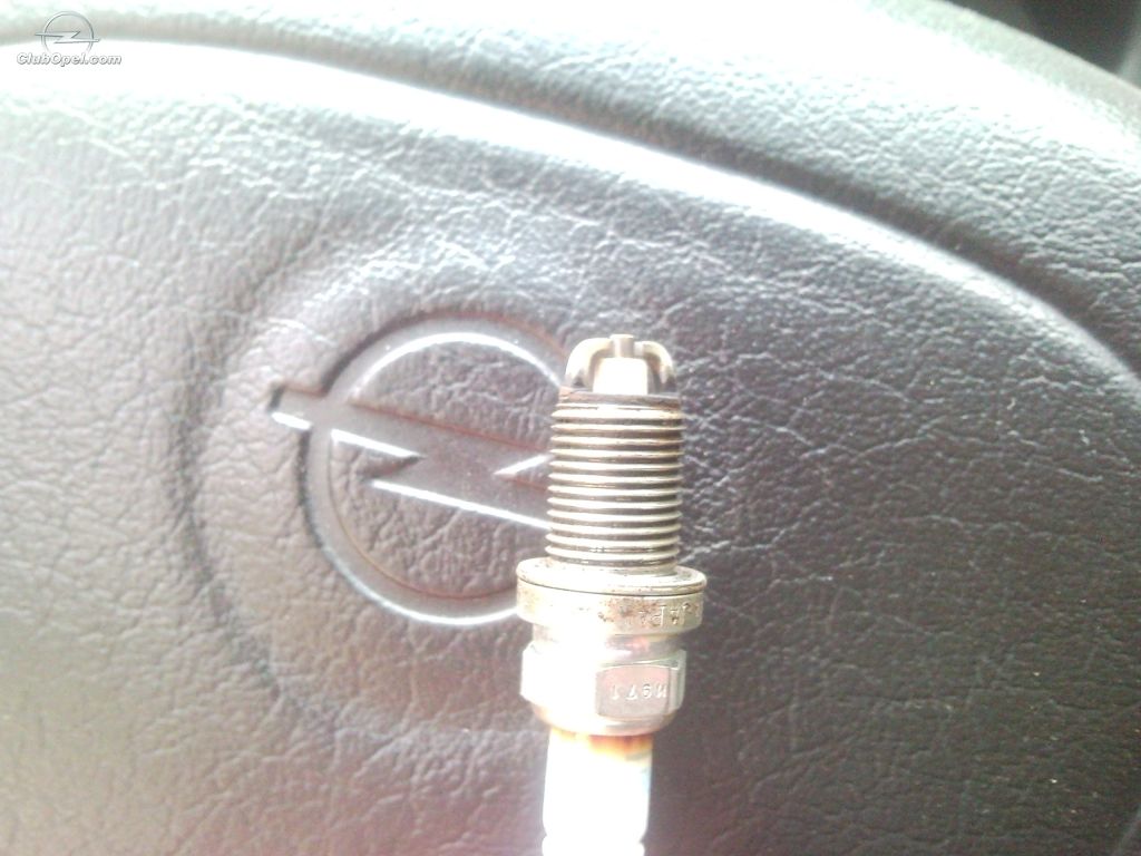

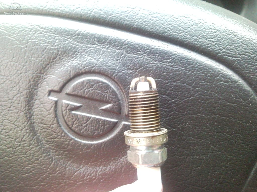

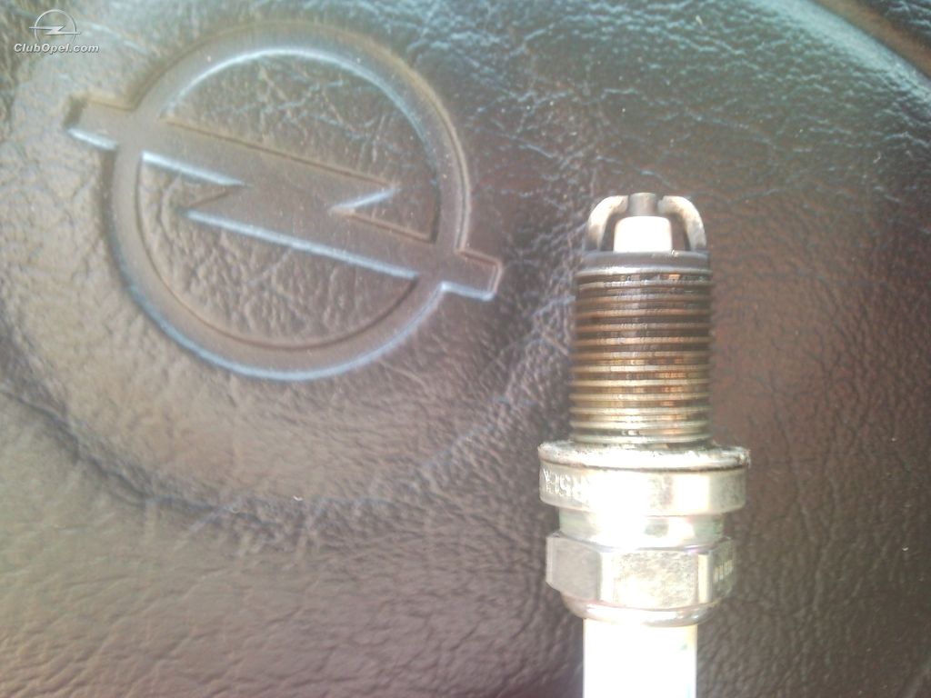

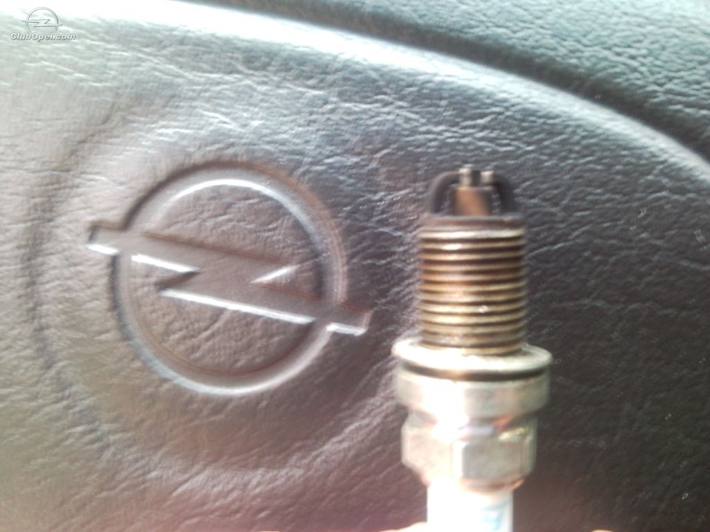

Am si eu probleme similare cu motorul, nu mai deschid alt topic, o sa prezint aici.
-am schimbat senzor cts
-am schimbat bujii (una dintre ele este mai afumata decat celelalte) NGK BKR5EK
-am rezolvat problema cu canistra de vapori
-am curatat egr
-anul trecut am facut segmentarea si am schimbat distributia
-am verificat senzor aer (de pe furtunul de admisie)
-am schimbat sonda lambda cu o sonda NGK
- nu am catalizator
-am schimbat fisele de la bujii
Cu toate verificarile facute mai sus, motorul face ca mitraliera cat este rece. Dupa ce se incalzeste nu se mai sesizeaza intreruperile dar simt ca nu are puterea si cuplul care le avea dupa ce am facut segmentarea.
Este posibil sa fie probleme cu injectorul de la cilindrul cu bujia afumata?
Atasez si poze cu bujiile.
In poza 2 se poate observa bujia afumata, iar alte 2 bujii au filetul umed (este normal?).

sorin's a scris:Am rezolvat problema prin schimbarea bobinei de inductie.
Sorin cat te-a costat o bobina de inductie? Se poate inlocuii usor sau e nevoie de mecanic/electronist pentru asa ceva? As vrea sa-i schimb sonda lambda + ca parca i-as schimba si bobina de inductie, parca se afuma mai repede una dintre bujii.
