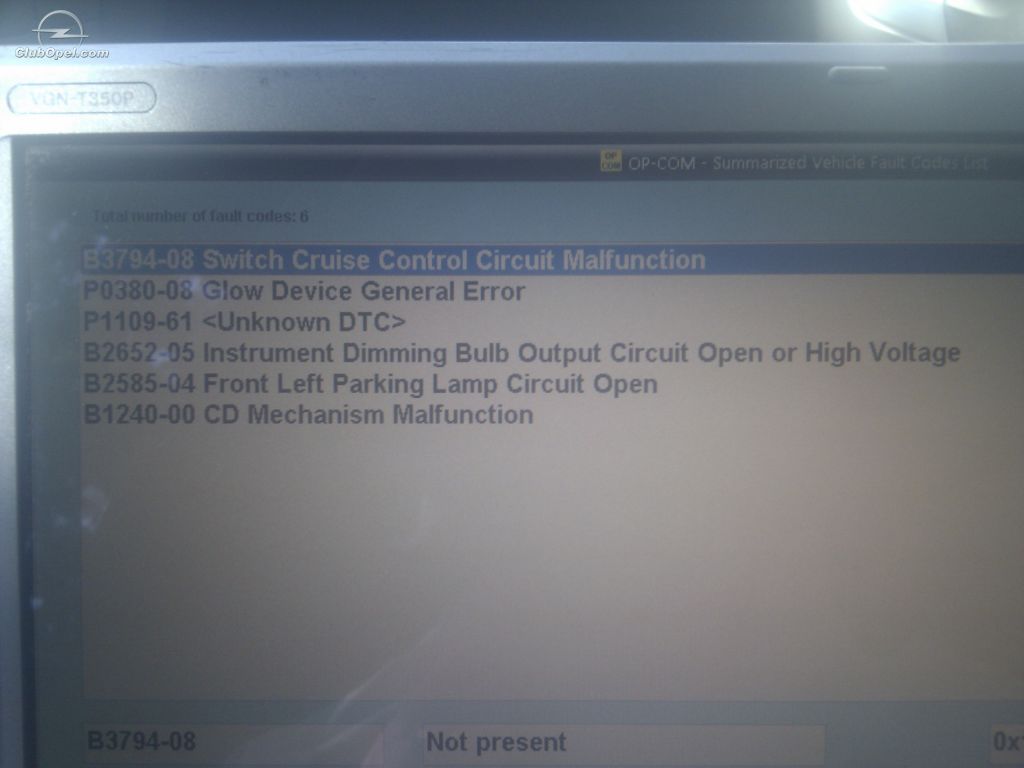

Cu masina pe loc am pornit-o si am gasit urmatoarele coduri de eroare:
B3794-08 - sigur e de la pilotul automat: maneta nu face bine contact in CIM si cateodata cand dau sa il cuplez, primeste comanda de decuplare
P0380-08 - de la bujiile incandescente

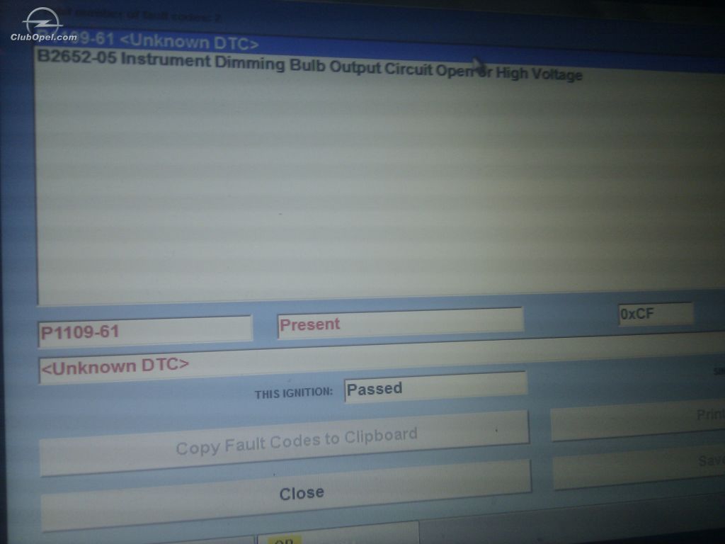

P1109-61 - desi mi se parea foarte cunoscut nu mi-am dat seama ce este. eu ma gandeam ca poate are legatura cu EGR-ul, pt. ca atunci cand am fost la maiandrei la diagnoza, mi-a zis ca volumul de recirculare de la EGR era la limita de jos. Ajuns acasa, am cautat pe net si mi-a cazut fatza: Swirl Actuator Malfunction
B2652-05 - stiu ca este ceva legat de led/bec la bord, desi nimic vizibil care sa nu fie in regula
B2585-04 - am becuri cu SMD-uri pe pozitii si mai lasa si ele cate o eroare
B1240-00 - am probleme cu CD-urile, cateodata spune invalid CD, stiu ca trebuie schimbata unitatea optica.

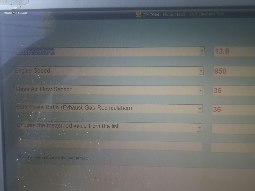

Inca o poza cu EGR Solenoid Test:
Si am vazut ca pot vedea si ceva legat de injectoare, am filmat putin ce era acolo: http://www.youtube.com/watch?v=x-5rwkA6nVI
E OK?
