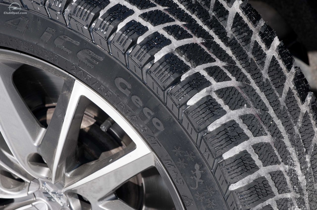

Am avut cauciucuri M+S, noi noute si nu erau bune de nimic, nici iarna nici vara. Alunecau pe toate tipurile de drum. Nu poate fi performant un cauciuc la asa diferente de temperatura. Acum am de vara si de iarna, e alta treaba.
Diferenta intre cauciucurile de iarna, vara sau universale, o face materialul din compozitia lor si forma profilul, adica forma crampoanelor.
Anveloepele de iarna sunt facute dintr-o combinatie de cauciuc mai moale pentru aderenta in zapada, au crampoane mari si striatii multe in crampoane, pentru a face ca aceasta sa fie mai moale si literalmente sa se infiga in zapada, asemena crampoanelor de la bocanci.
De regula sunt inscriptionate cu M+S si cu un fulg de zapada sau cu un varf de munte si sunt performante pe vreme rece si carosabil inzapezit. Pentru zapada mare si carosabil inghetat nu ajuta nici acestea fara un sistem de lanturi.
Anvelopele de vara sunt facute dintr-o combinatie de cauciuc si plastic sau cauciuc sintetic, etc depinde de producator, fara multe crampoane si fara striatii multe in ele, dar cu un profil care sa permita stabilitatea pe carosabil umed. Nu este recomandata utilizarea lor la temperaturi mici sau zapada pentru ca materialul din care sunt facute se intereste si pierde din aderenta. Performantele bune sunt pe carosabil uscat si cald.
Anvelopele universale sau M+S, fara fulg sau alte inscriptii din care sa rezulte ca sunt doar pentru iarna, sunt o combinatie de materiale si un profil care sa includa cele 2 categorii adica iarna-vara, intr-un mod in care nici vara nu sunt la perfomantele bune si nici iarna. Au putine striatii in crampoane, iar profilul pentru stabilitate pe carosabil umed, e la fel de mic.
Cu alte cuvinte, performanta cauciucurillor universale iarna-vara, este sub 50% fata de cauciucurile speciale de sezon.
Depinde si de producator, dar daca ninge si carosabilul este inzapezit, e ca si cum ai avea cauciucuri de vara.
Daca va uitati atent la poza de mai jos, vedeti ca producatorul incearca sa combine destul de bine cele 2 profile, striatii in crampoane si canalele pentru stabilitate prin apa.
Identificarea unei anvelope de iarna e foarte simpla : La atingere-apasare este din cauciuc moale si are multe striatii in crampoane.
Parerea mea este ca in zapada doar cine are crampoanele mari e sef, in rest totul e marketing, Michelin, Continental, etc.
