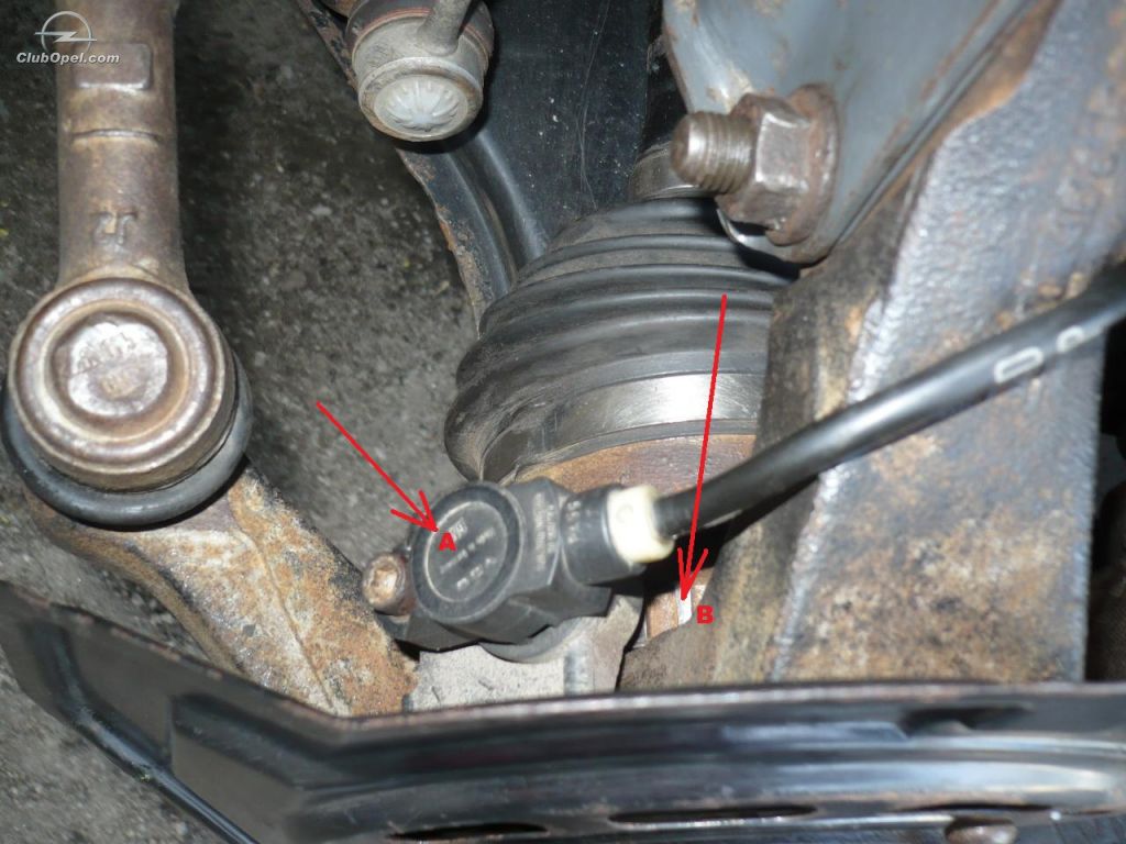

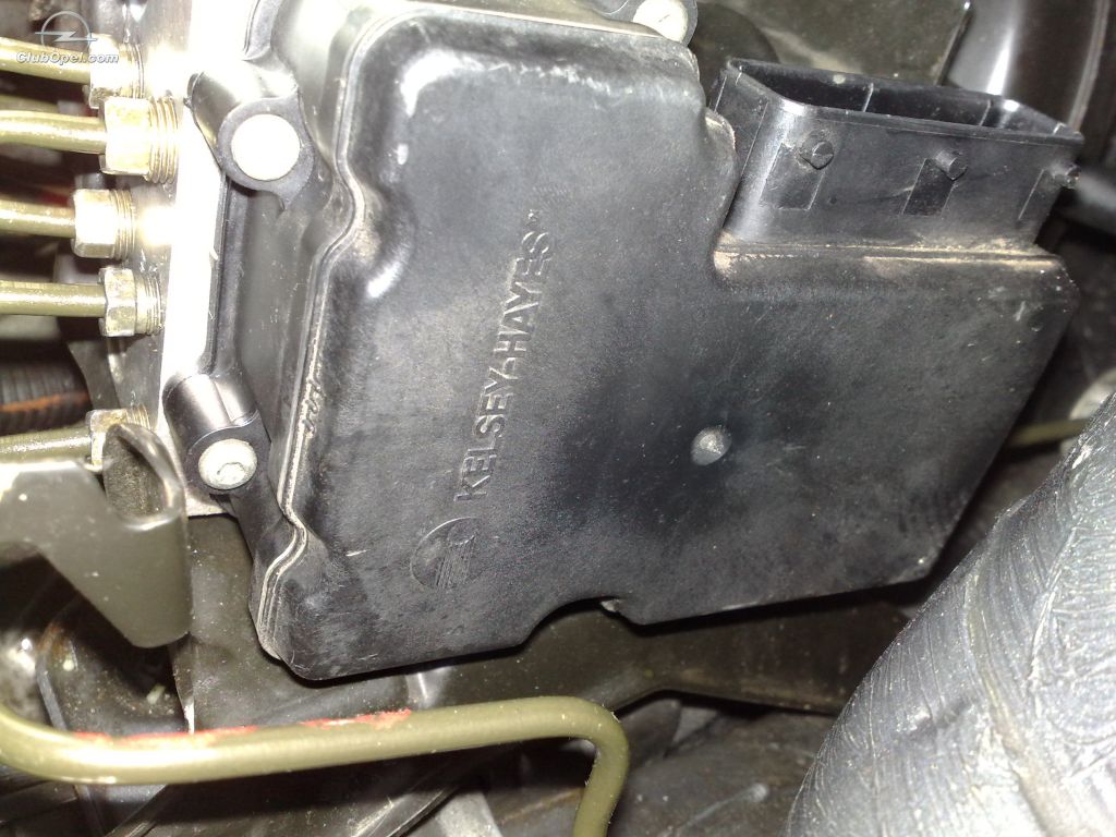

ABS- verifica mai intai senzorii(A) de ABS de la rotile fata,demotati si curatati cu o pensula. Deverificat si inele zimtate(B) de pe capul planetarelor, sa nu fie ''incarcate'' cu mizerii sau fisurate, trebuie curatate-inlocuite. Daca se mai aprinde in bord martorul atunci trebuie verificat modulul de ABS(lipituri reci -mufa).

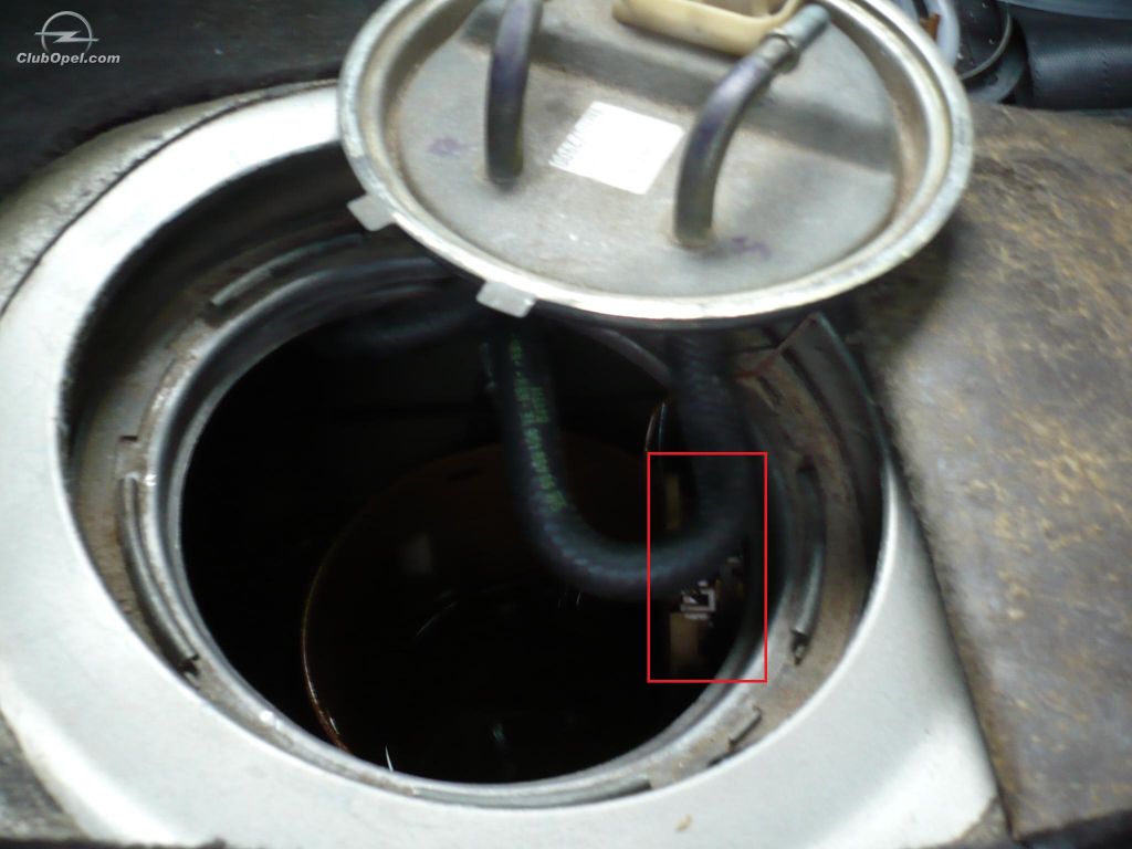

Martor benzina-verifica plutitorul. Acul indicator functioneaza? Baga benzina mai mult de 20litri si vezi daca se stinge.

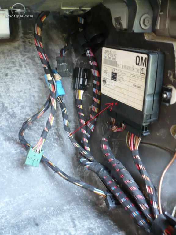

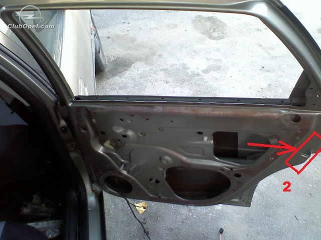

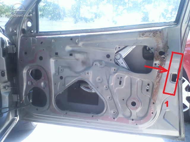

Inchidere centralizata- daca nu se inchid actuatoarele(1 si 2) usilor de pe dreapta in momentul cand inchizi din cheie masina, atunci posibil sa fie defecte. Incearca cu un actuator functional(bun) fiecare usa. Demontezi panourile usilor, desfaci folia protectoare, scoti mufa de la actuatorul de pe usa si o bagi in actuatorul de test. Daca actuatorul de test functioneaza atunci il schimbi cu cel defect. Posibile cauze mai sunt si urmatoarele:-cablaj oxidat in mufe-modul inchidere(A) defect.
