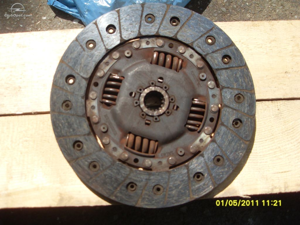

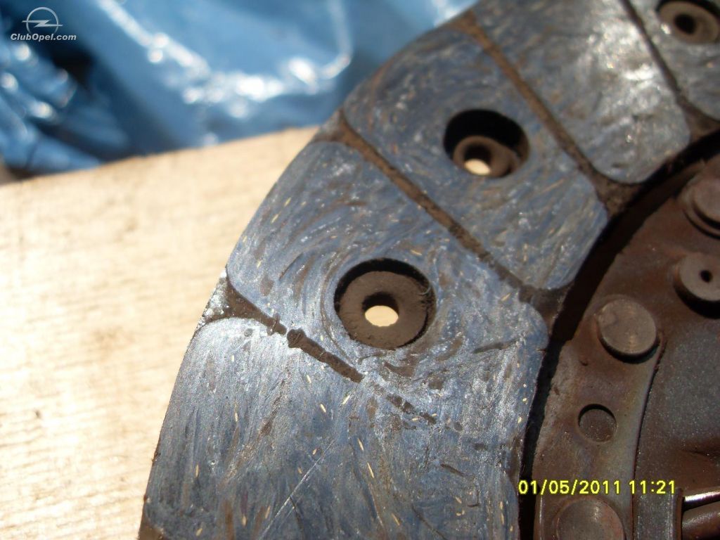

uite o poza cu discul de la mine dupa 267 de mii km. nu patina,l-am schimbat in urma unei revizii pe la chiulasa. am zis daca tot am desfacut motorul sa-l schimb si pe asta sa nu imi mai rupt carca inca odata cu fiarele.
uzura se vede in poze,deja santurile acelea de pe ferodou nu prea mai erau,cel nou are santurile mult mai adanci. pedala la cel vechi era ceva mai tare,cu cel nou este foarte moale.
mai ducea destui km,dar dupa cum am specificat,nu mai imi ardea sa mai scot "fiarele" alea 'Usoare' inca odata.
sper sa te ajute.succes
