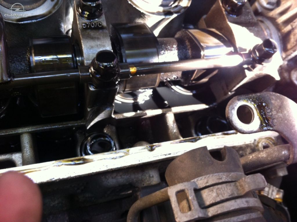

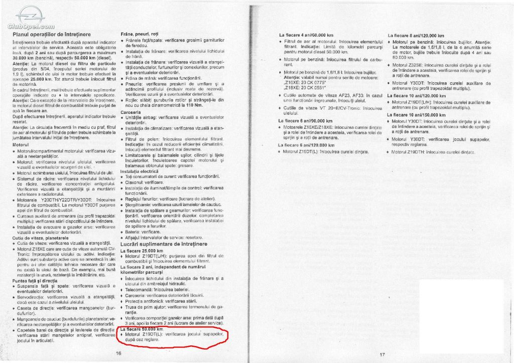

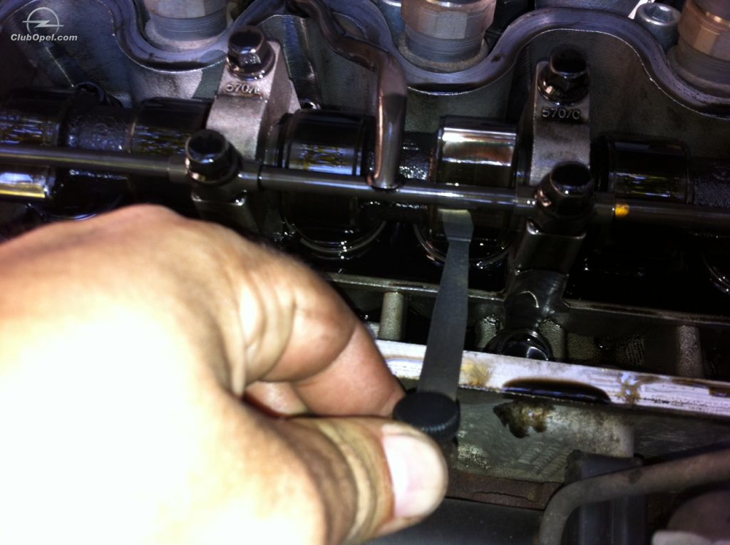

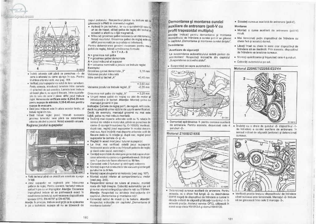

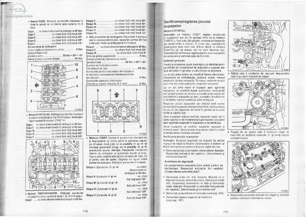

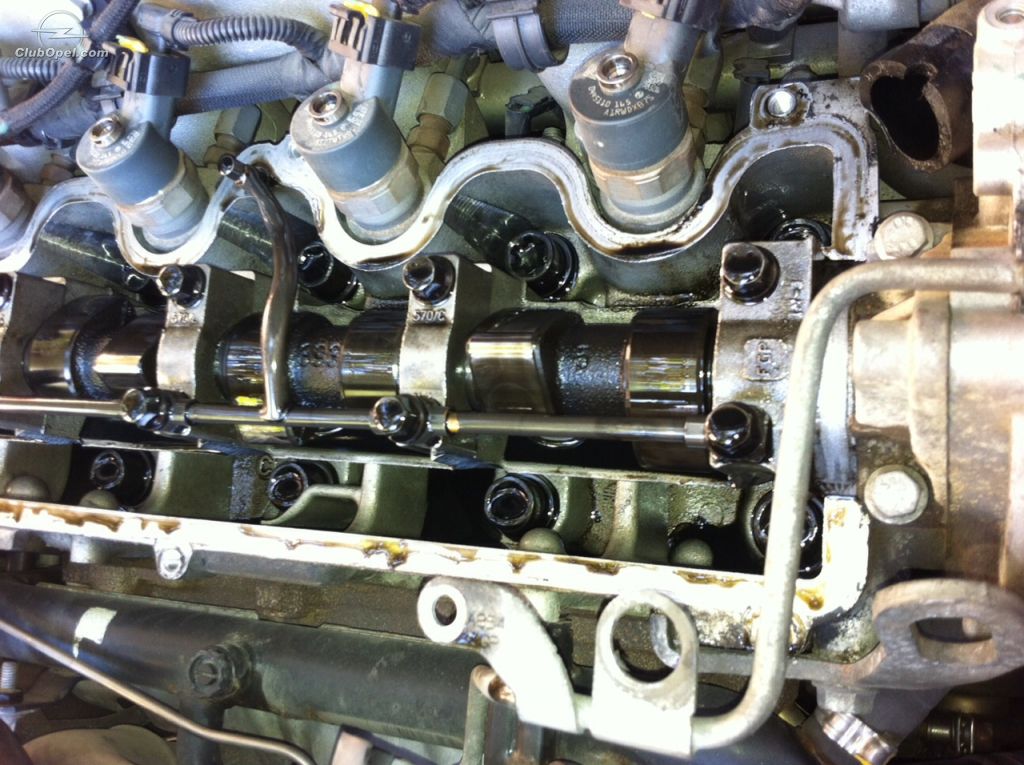

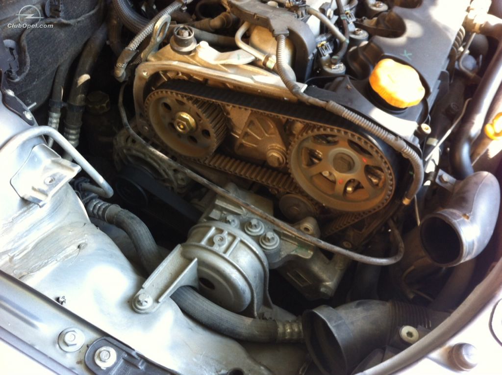

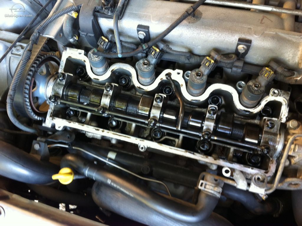

Uite si niste poze de la locul faptei. Cand umblati pe acolo aveti grija sa nu zgariati cu surubelnite si alte alea in special peretele exterior al tachetelui (piesa in care sta pastila).
Pastilele nu sunt scumpe, vreo 5 lei bucata iar operatiunea este relativ simpla.
Jocul trebuie verificat chiar daca nu se aude nici un zgomot. Se poate intampla sa se uzeze scaunul supapei si/sau supapa si sa nu mai inchida bine la cald datorita jocului prea mic.
