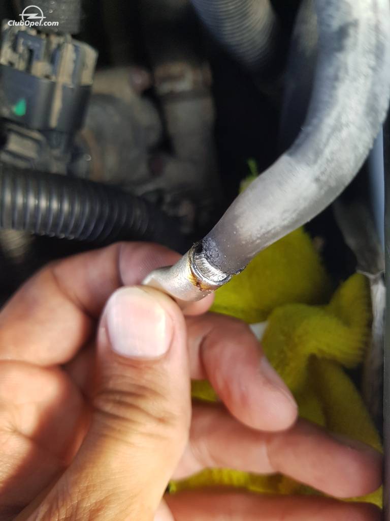

Ieri am schimbat borna de plus la Astra socrului. Problema era aceeasi, contact imperfect la sertizarea celei originale.
Initial nu mi-am dat seama, am crezut ca trebuie doar curatate bine cu smirghel pentru ca aveam doar 13,4-13,5V incarcarea. Dupa ce le-am curatat bine cu smirghel aceasta a crescut la 13,9-14V, DAR cand am pus proba multimetrului inainte de borna de plus (adica direct pe cablu), surpriza! aveam 14,5V. Desi borna bateriei era calda, cand am pus mana pe sertizare era sa ma frig. Si asta la numai cateva minute dupa pornirea motorului.
Dupa taierea bornei si instalarea celei noi totul este super ok, incarcare 14,5V si fara borna incinsa. Borna cea noua este de Daewoo Cielo, o aveam prin casa.

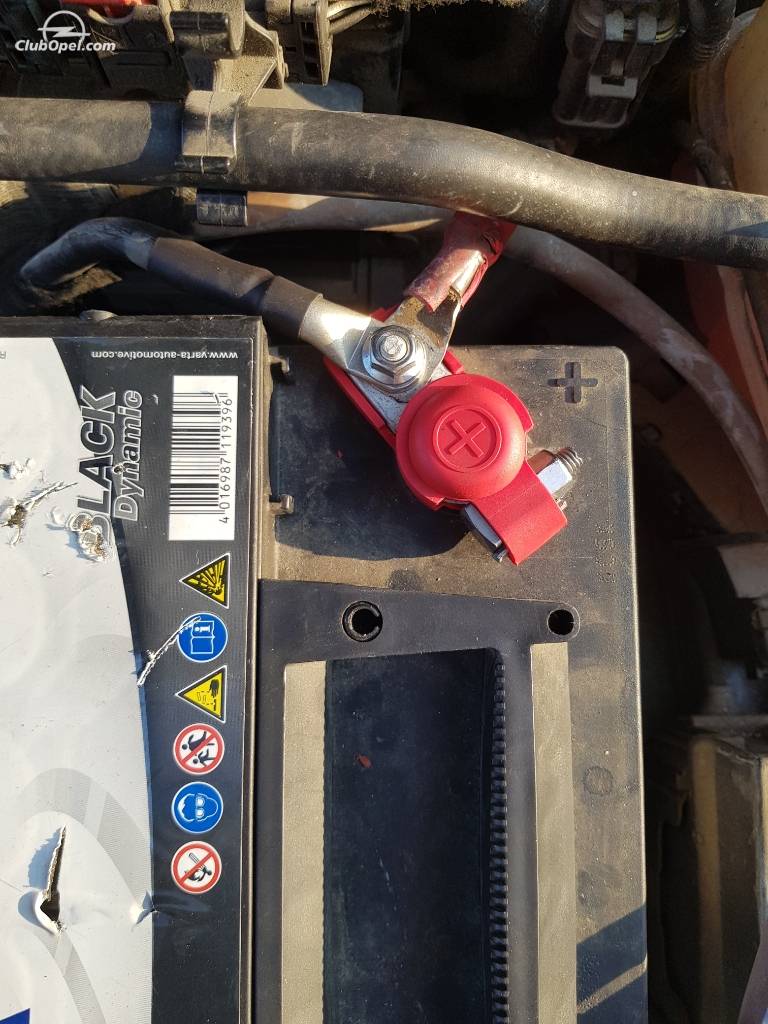

Salut! Am și eu o problema cu un Opel Astra G 1,7 borna de + se încinge tare când apa ajunge la 85-90 grade apa nu trece de 90. Menționez cã am schimbat și + și - cu altele din dezmembrãri, având un rezultat nefavorabil am fost la un electrician și mi-a gãurit sertizarea in zona firelor și a cositorit dar problema nu a dispãrut. ÃŽncãrcarea fara consumatori este 14,20 iar cu consumatorii porniți 13,75. Voi cum ați procedat?
