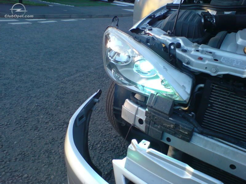

pentru a evidentia ce vreau sa spun am pus o poza gasita pe chiar pe forum. la mine bara sta cazuta chiar mai mult.si sub far si in lateral. intra degetul in spatiul respectiv. si e cazuta in amandoua partile. care ar fi motivul si cum se poate rezolva? nu demult am demontat-o si nu sunt piese rupte sau lipsa care sa o faca sa stea asa.
astept ajutorul vostru. multumesc.

Distanta asta fie o ai datorita farului care are un picior din cele 3 de prindere rupt sau desprins sau strans prea sus,am patit asta,fie de la prinderile laterale,in lateral pe ariupa are o clema de plastic ce intra intr-un locas pe interiorul barei ..sau cel mai fericit caz..diferenta de temperatura si calitatea plasticului,in caz ca e schimbata bara..cum se intampla la dacii..

N-are treaba farul.
Da bara jos si vezi cum o montezi la loc. Pe laterale trebuie prinsa pe sinele din plastic montate pe aripi. Mai ai niste suruburi sus, deasupra grilei/radiatorului, si alte prinderi sub fustita din cauciuc. Vezi daca sunt toate la locul lor. Bara se aseaza pe sine si sta prinsa in prinderile despre care spuneam. N-ai ce-i face. Mai ales daca a fost lovita, reparata.
Poate se dilata prea mult de la caldura.
Daca-ti place sa mesteresti, te-ai putea gandi la un suport suplimentar montat pe armatura de sub bara. In ideea in care ar putea sustine bara.

Si la mine sta la fel. Ba chiar mai jos, in stanga pot chiar sa bag un deget
Mi-a zis cineva de la un service ca nu prea ai ce sa ii faci daca prinderile sunt rupte, trebe alta bara sau sa mergi la un tinichigiu sa incerce sa mestereasca ceva...
Daca gasesti o solutie, fie ea si la service pe bani, as aprecia daca ai da de veste.
