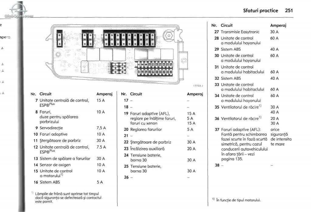

nu au releu, sunt pornite prin UEC. (computerul de sub panoul de sigurante de la motor). pune un tester pe modulul UEC si vezi daca ai alte erori in afara de open circuit (bec ars)
