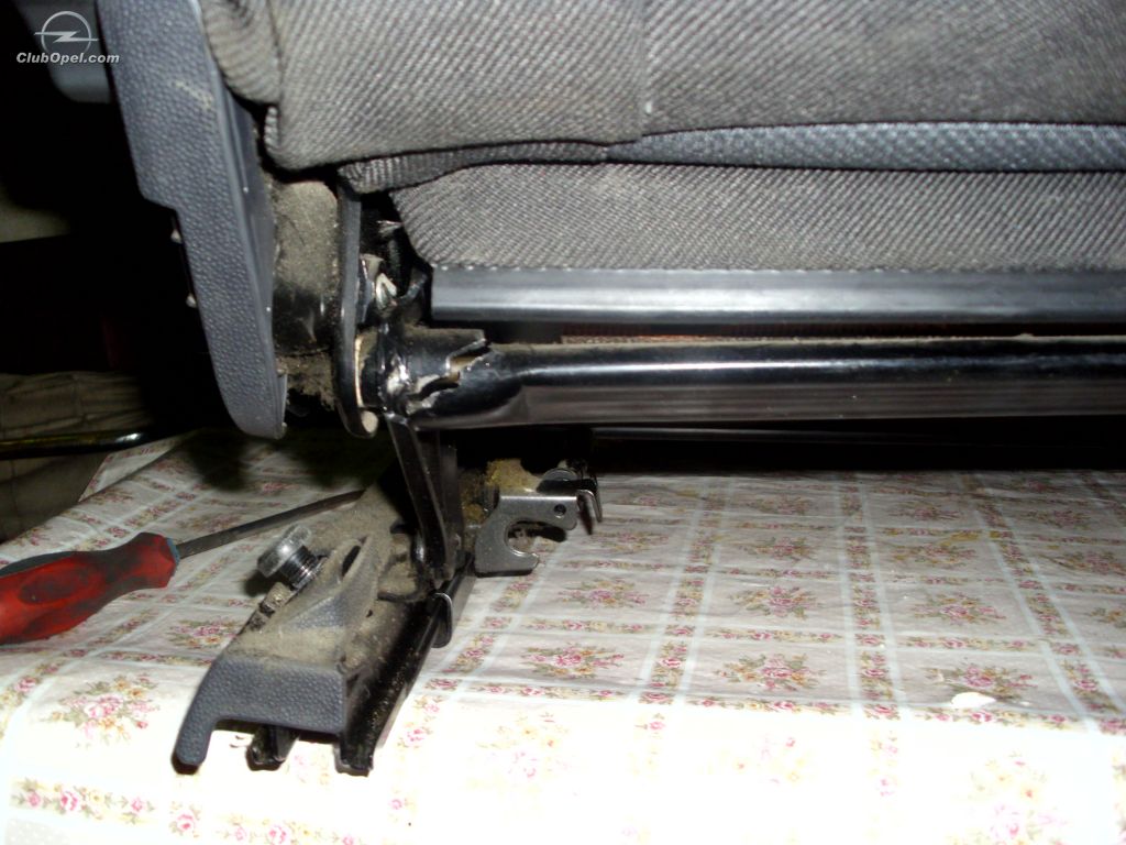

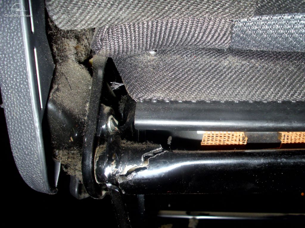

De ceva vreme am constatat ca spataru scaunului de la sofer se lasa pe spate doar pe partea dreapta la plecarea de pe loc .
M-am suit in spate si am inceput sa trag de spater si am constata ca atunci cand trageam de partea dreapta se lasa .
Am desfacut scaunul si am cautat sa vad care ar fi cauza si am gasit o ruptura

tibco1 a scris:De ceva vreme am constatat ca spataru scaunului de la sofer se lasa pe spate doar pe partea dreapta la plecarea de pe loc .
iti recomand sa dai tapiteria jos ca nu se da foarte greu (eventual sa o speli) si cadrul sa il duci la un sudor bun

valeriu_48 a scris:Cit i-ti ia munca, cat i-ti ia sudorul, treaba buna tot nu iese. In timp se va rupe linga sudura si tot cam pe la 100 de duce cit unul sh
Nici vorba . Un scaun second de Astra H este minim 150 lei cel mai prapadit adica cele fara prea multe reglaje. Sigur ca se poate cumpara si pe bucati (spatar separat, sezut separat).
