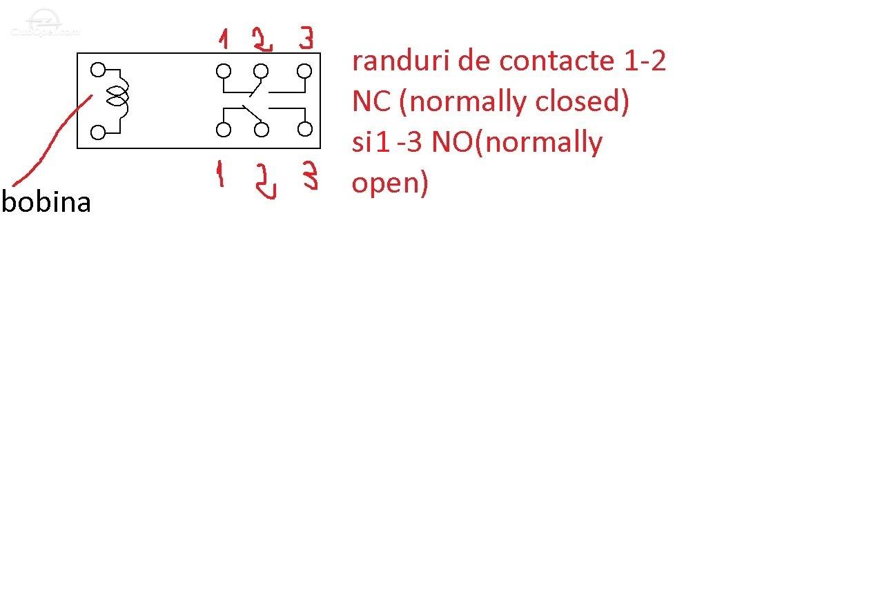

@Mihai1205
a trecut mult timp de cand am facut acest montaj daca ai piesele necesare functioneaza, am aruncat o privire pe schema, si contactele la releu folosite sunt cele NO
tu la releu cumparat ai doua randuri de contacte 1-2 NC(normally closed) si 1-3NO(normally open) sa realizezi schema ai nevoie de unul din contactele NO( normally open) 1-3 vezi poza de mai jos

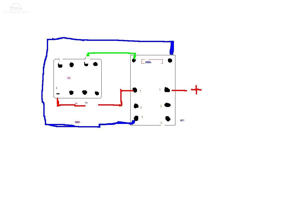

..o fi schema pe el,da daca eu sunt bata si nu inteleg principiul de functionare/legaturi al unui releu.
chestia asta cu modulul a fost mai mult o ambitie de-a incerca sa fac ceva ce nu am mai facut pana acum,dar nu a mers. momentan astept sa se mai incalzeaza afara sa ma pot duce dupa piese. voi incerc cu schema data de florin.
nu merge cu dioda ca altfel aia scria pe modulul confort.
multumesc
multumesc

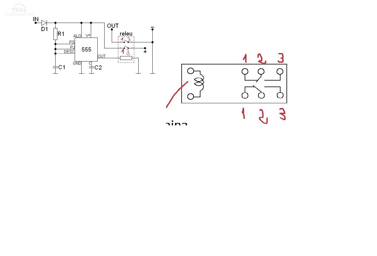

@lucio 85: Eu am raspuns pe aranjarea pinilor la releul tau din poza. Dar ai facut o gresala. Numerotarea pe schema si pe releu e diferita. Pin-out-ul releului este gresit. Ca sa nu mai existe dubii, uite aici:
http://www.finder-relays.ne...ays-series-30.pdf
Eu acest releu cu tensiunea de alimentare a bobinei de 12Vcc il folosesc. In acest caz schema electronica pe care ai postat-o este buna, inclusiv numerotarea pinilor la releul din schema (adica se utilizeaza 1-3 NO si 1'-3' NO).
