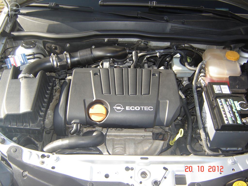

Eu am zis ceva "constructiv" in postarile anterioare si anume, spalarea unui motor cu apa si detergent, in spalatorii, cu aparate de apa sub presiune sau cu alte chestii similare, implica anumite riscuri pe care cine vrea sa si le asume...sa o faca, pe propria raspundere, fara sa se planga ulterior ca oare ce s-a intamplat cu masina lui de nu mai vrea sa porneasca, cine nu...sa lase motorul asa cum este ca este mai sanatos. In plus, pentru un aspect relativ ingrijit nu este nevoie sa bagi sub dus motorul...se pot spala anumite plastice, cum ar fi, capacul motor, capacul filtrului de aer, traseul de la filtrul de aer la admisie...etc..prin demontare si spalare la chiuveta, cada din baie...unde poate fiecare, cu apa+detergent+sampon+parfumate+siliconate...etc. Furtunele traseului de racire si recipientii diversi, antigel, lichid de frana, lichid de servo+ capacele acestora care fiind galbene, au prostul obicei sa se faca negre cand se fac schimburile sau sant atinse cu mainile murdare de catre mecanici...pot fii curatati ori cu ceva sprayuri...ori cu o carpa umezita cu ceva solutie de curatat si stersi apoi cu ceva uscat...operatiune facuta fara demontare, direct pe masina, sau fara a folosi aparate cu apa sub presiune. In rest...sters praful periodic cu o pensula, carpa uscata, etc. In cazurile mai grave, in care exista scurgeri de ulei recente sau altceva...se poate folosi sprayuri de curatare, local sau daca sunt prea scumpe acestea...uleiul se poate sterge si cu o carpa...pentru a observa ulterior scurgerile. In cazurile foarte grave...gen bloc motor si alte component pline de straturi, straturi de ulei+praf intarit si uscat...nici mama lui karcher din spalatorie nu va face minuni, acolo trebuie demontat, frecat cu peria de sarma, TIX, soda caustica, motorina, decarbusol, reparat...etc. si oricum acesta nu va pune nimic electric de pe masina la risc....ca oricum se demonteaza inainte Deci...e bine asa...? Tot ce am spus eu se poate face in max. o jumatate de ora...de fiecare, fara costuri si fara riscuri, chiar in fata blocului daca nu sunt posibilitati de o curte...si garantat, motorul va arata sufiicient de ingrijit ca sa nu te faci, chipurile, de ras cand ridici capota...Pentru cei care fac off road, probabil ca exista alte metode pentru indepartarea noroiului care inevitabil...ajunge si in compartimentul motor...dar, aceste masini sunt o categorie aparte...Solutia propusa de mine este pentru masini, obisnuite...care circula pe strada...
motorul masinii mele...spalat dupa metoda mea...nu a altuia...capacele pe la ulei si antigel, le-am dat cu WD40...ca citisem ca spala bine jegul si au iesit...boboc...restul e doar sters de praf...acum arata cam jalnic, ca a intrat apa cu sare de pe drum, dar fiind cm frig, il mai las asa pana se incalzeste si il curat apoi...

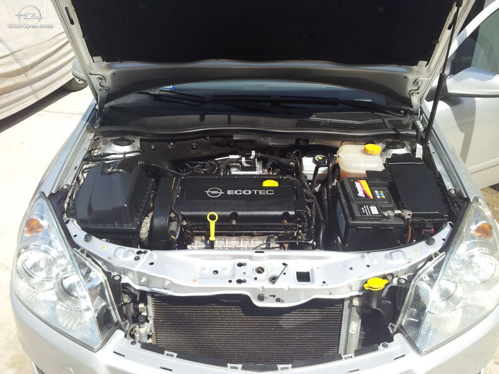

Ok...nu stiu ce sa zic...poate aveti si voi dreptate insa, eu mai zic 2 lucruri: 1) masina mea a fost cumparata din Romania, folosita doar in Romania de fostul ei proprietar, cred ca in 5 ani n-a vazut ea curat la motor decat probabil in fabrica si motorul era jegos, putin spus...avea praful pe capace, furtune, borcane si ce mai are el pe acolo de un deget...nu m-a deranjat, abia am vazut ca nu pierde ulei sau alte fluide pe cine stie unde...am curatat totul asa cum am descris mai sus in poate ceva mai mult de o jumatate de ora, insa nu extraordinar de mult ca timp, in parcarea din fata blocului prin drumuri repetate la et.10 la chiuveta, unde am spalat cu un burete de vase si sapun lichid de maini, ce plastice am putut demonta, am mai folosit vreo 2 lavete de 3 lei ambele, una pentru spalat jegul cealalta pentru "finisaj" si un fas-fas de sters geamuri cel mai ieftin, 1 RON bucata ca altceva nu aveam prin portbagaj si odata scos la lumina motorul, nici nu m-am mai preocupat prea mult de el si 2) chiar daca stau in alta tara, sa sti ca motorul, acum, in momentul de fata...e alb, de la apa cu sare sau ce solutie or da astia pe jos pentru dezghetat drumuri...putin mai tarziu o sa va pun o poza..deci, nu doar Romania sufera de praf, mizerie si alte chestii care fac masinile noastre sa nu mai arate frumos...Totusi, asta nu este un motiv de ingrijorare...putin jeg acolo, se rezolva in 2 timpi si 3 miscari fara nici un risc pentru cine stie ce senzor cu fix aceleas resurse descrise ,mai sus...2 lavete, un fas-fas ordinar de spalat geamuri, un burete de vase, sapun lichid de spalat pe maini si cireasa de pe tort, am descoperit ca WD 40 scoate capacele de la ulei si antigel ca noi...deci, pe alea nici nu le mai duc la chiuveta. Probabil, curatenia va tine ceva mai mult decat in Romania, odata ce nu mai dau astia pe jos cu diverse substante/solutii de dezghetat...dar, eu ma refer la metoda nu la cat tine curat.
PS n-am scut integral, de plastic, cum sunt la masinile diesel...am scut, dar metalic si ala nu protejeaza deloc contra mizeriei care vine de dedesubt...

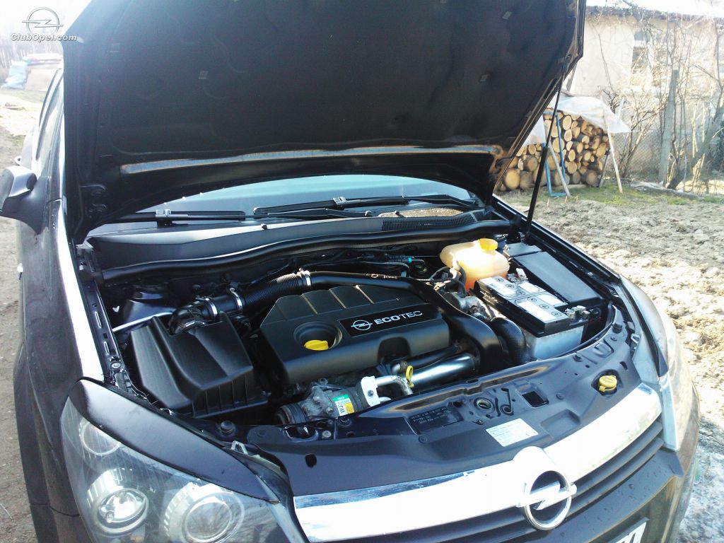

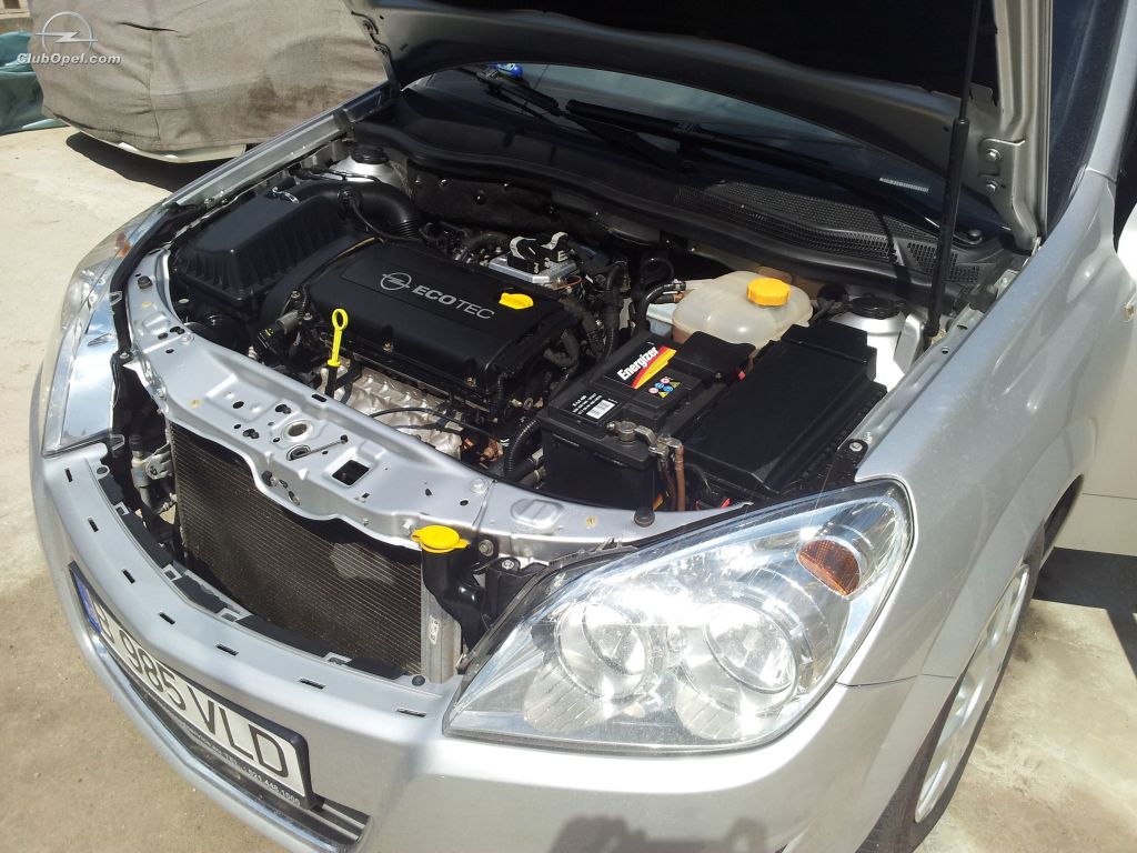

uite ca mi-am spalat motorul si de data aceasta(prima data pe acest an,dar a nu stiu cata oara de cand am masina)
am mai spus si ma repet.nu folositi presiune mare de apa(adica nu va duceti la spalatorii,pentru ca sunt niste imbecili din mai multe puncte de vedere).metoda a fost urmatoarea.am aplicat snow foam diluat corespunzator cu un vermorel,am lasat sa actioneze,apoi am clatit cu apa(fara presiune).am sters plasticele la suprafata pe unde am putut si am lasat capota deschisa inca cel putin 2-3 ore si in aceasta perioada am lasat si motorul pornit in jur de 15 minute si am aplicat dressing pe plastice(fara silicon-pentru ca nu e bun).si bineinteles ca motorul era perfect rece inainte de a incepe sa il spal.si apropo,nu imi spal motorul ca am scurgeri de ulei.nu am nici cea mai mica problema de acest gen si nu am ce sa repar,doar imi place sa fie curat,fara praf.

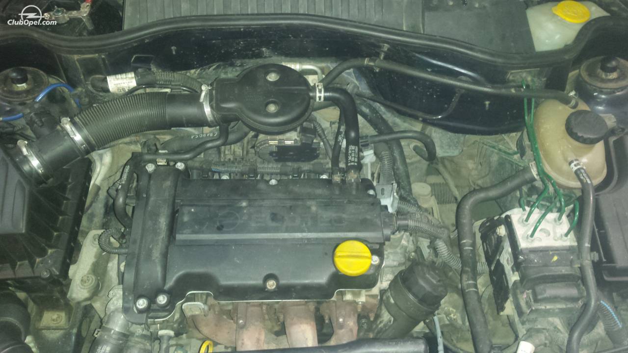

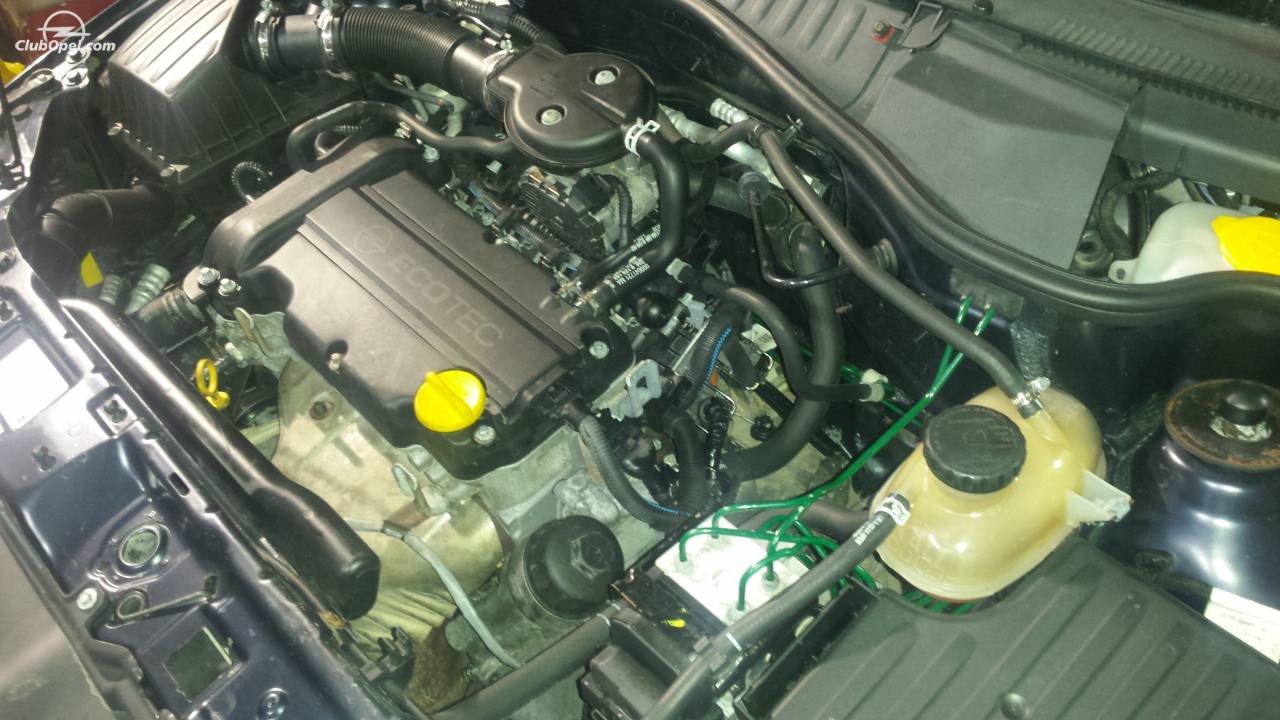

Am spalat si eu motorul personal cu aparat de presiune si solutie concentrata nu stiu exact numele.
Am aplicat solutia, am lasat ceva timp sa actioneze si pe urma am spalat cu apa incalzita la 90 de grade, nu am dat in exces in zona ECU si alternator sau cutie sigurante...
De atunci am mers vreo 100km si n-am avut nici o problema, inainte sa o pornesc am suflat tot motoru cu aer comprimat peste tot, nu l-am pornit imediat.
Acum arata si el a motor.

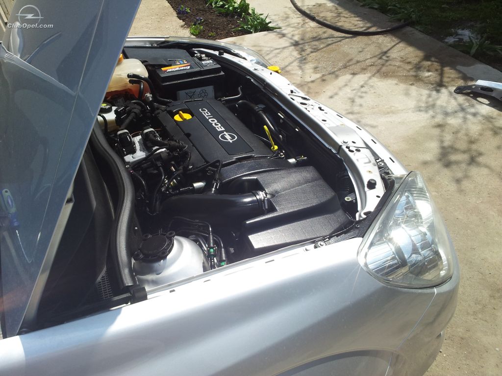

dancuciureanu a scris:Personal am spalat si sub presiune dar si usurel cu furtunul.
Conteaza mult sa ai un detergent bun care il aplici prin pulverizare. Recomand unul care de fapt este de aragaze, hote italian de la mama lui
SGRASSA&BRILLA produs de MADEL, vedeti pe madel.net si cum arata ca poate o sa-l gasiti intimplator. In Iasi este adus de moldways si de obicei il gasesc la piese auto linga salvare, ei vinzindu-l drept detergent motor. Si cam au dreptate in felul lor ca tare e bun. Nu contine soda caustica care ataca miinile nu mai vorbesc de cauciuc, vopsea sau plastic.
Spalatul se recomanda sa fie facut cu un motor caldut, nu fierbinte!
Plasticul si cauciucul sunt polimeri care si asa nu au viata lunga, nu o mai scurtati si voi prin diferente bruste de temperatura! In plus toate contactele electrice se bazeaza pe depuneri fine de aliaje care nu oxideaza usor dar prin apei, a tempearaturii si a diferentelor ei bruste, a curentului electric se formeaza oxizi care prezinta rezistenta de contact. Rezistenta de contact este dracu! Indicatii eronate a senzorilor, incalzirea contactelor, topirea mufelor si tot asa de se poate ajunge la flacara!
1.Eu mai intii protejez zonele sensibile: capac delco, bobina inductie....
Daca am timp nu-mi mai bat capul ca la sfirsit desfac tot, bag compresorul si usuc bine. Protejat neconditionat admisia si debitmetru ca apa te face falit in zona asta.
2.Decuplez bateria. De ce? Simplu: apa conduce electric, in plus daca ai rezistenta de contact pe undeva ea se transforma intr-o mica hidroliza, oxigen si hidrogen si vei avea o oxidare si mai mare a contactelor... Aveti grija sa aveti codul de la partea audio ca pe urma il cere.
3.Pulverizez detergent si cu pensoanele, unul cu coada lunga si unul mic functie de zone, frec bine.
4.Clatesc cu apa, tot dupa cum am chef la furtun sau presiune si daca mai am zone care o mai cer repet operatiunea.
5.Usuc totul bine cu compresorul, dar cu grija sa nu mut cu jetul ceva senzori.... sau sa bag stropi de apa pe unde nu trebuie...
6.Mai las sa se usuce natural putin si conectez bateria. La Opel atentie ca asa se mai face si reset de mentenanta.
Spalatul total il fac cind ii fac intretinerea de mentenanta, in rest mai mult cu cirpa.
La spalatorii nu va recomand, am vazut destule. La Fiat de exemplu computerul este sub capota si a intrat apa. L-am reparat la amarit si destul de ieftin ca oricum seful lui urma sa-l dea afara dupa ce a i-a stricat masina. La Opel Vectra este macar inauntru dar tot degeaba ca prostii de tinichigii au pus flacara oxi pe el. Macar directorul meu a scapat ieftin, fara piese inlocuite.
De fiecare data cind mai ajung in service, itp nu le vine sa creada ce bine arata indiferent cu care din masini ma duc!
