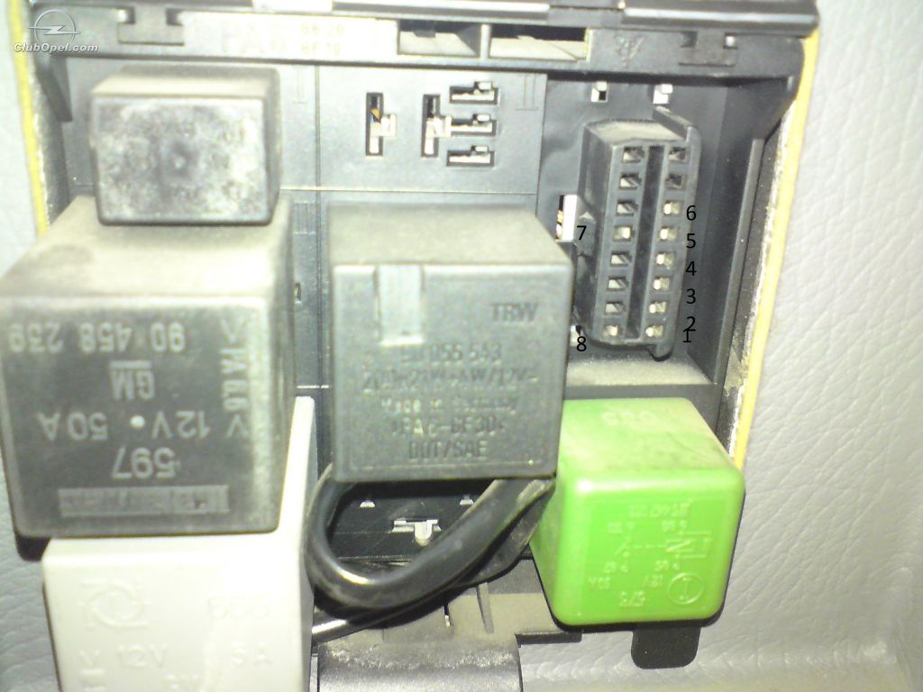

salut! am si eu o mica problema si poate gasesc un raspuns aici : am vrut sa fac si eu testul "agrafa"...m-am documentat cum se face,dar cand sa pun in practica am realizat ca la mufa de sub volan...unde ar trebuii sa bagi agrafa nu exista fire. mai exact sunt gaurile dar nu e nici o clema metalica acolo. Stie cineva care ar putea sa fie cauza si daca se poate face testul altfel?(astra 1.6 16v, motor c16xel)

salutari la vectra b x16xel se poate face testul cu agrafa daca se poate o poza va rog mult multumesc

gasesti detalii despre "testu' cu agrafa" in link-urile de mai jos:

pentru Tigra A, unde este mufa si intre ce pini trebuie sa fac legatura?
Cum se interpreteaza rezultatele?

Ai totul mura-n gura in paginile topicului... e chiar asa de greu sa citesti?

am citit de doua ori...pentru Tigra nu este...
nu gasesc unde anume este mufa, nu stiu sa interpretez erorile..
arata-mi tu unde este si iti dau o bere.
