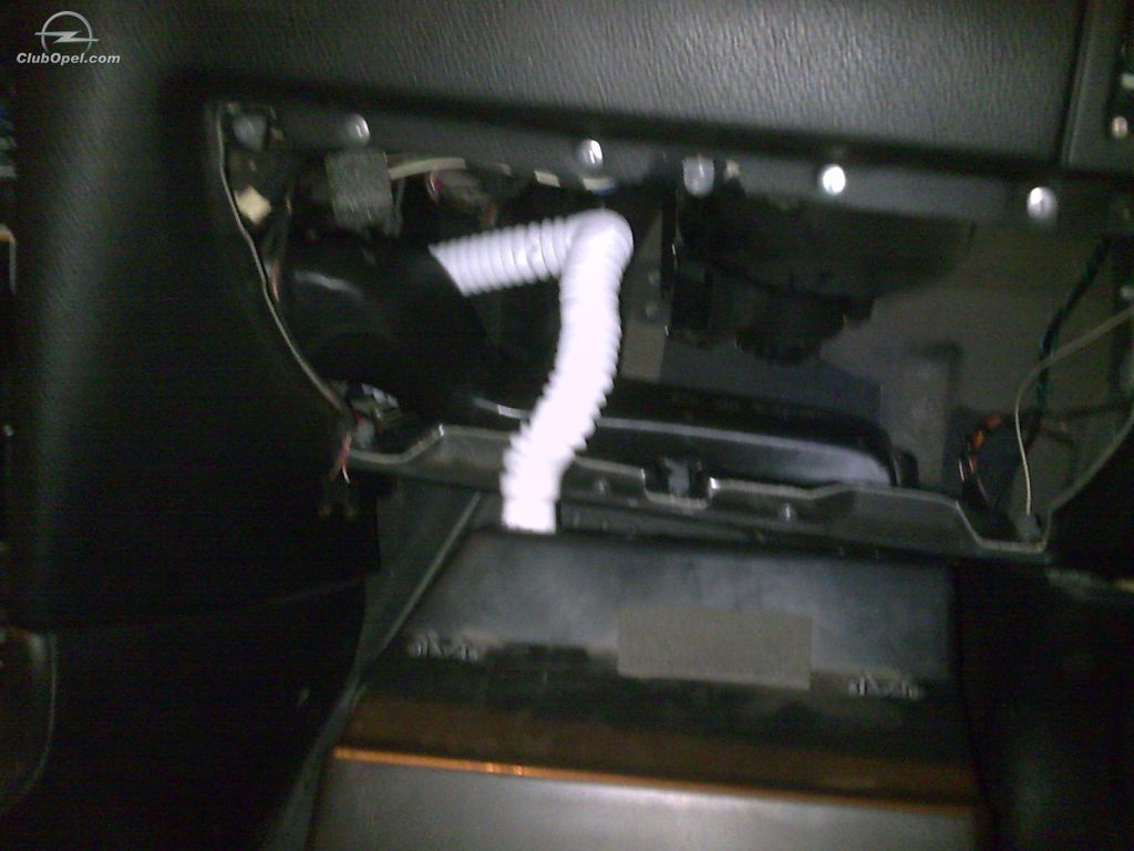

Intre timp am facut ceva schimbari : profitand de faptul ca trebuia sa schimb filtrul de polen am studiat mai bine problema si am gaurit stutul despre care am pomenit mai sus.
Am scos clemele care tin filtrul de polen , am scos suruburile torx care se vad (6 la numar) si am extras capacul care acopera radiatorul de incalzire. Precizez ca am sistem Behr. In momentul acela am priceput sistemul si pentru a nu perfora cu burgiul radiatorul am introdus o bucata de tabla protectoare a.i. daca scapam burghiul in radiator acesta se oprea in tabla. Ceea ce s-a si intamplat.
Furtunul este gofrat de scurgere de chiuveta (am si precizat mai sus) si la curbare nu se stranguleaza. Plus ca are avantajul ca este ,,telescopic" .

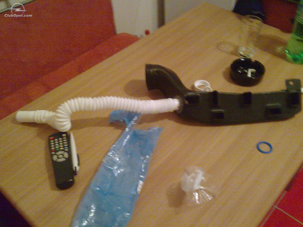

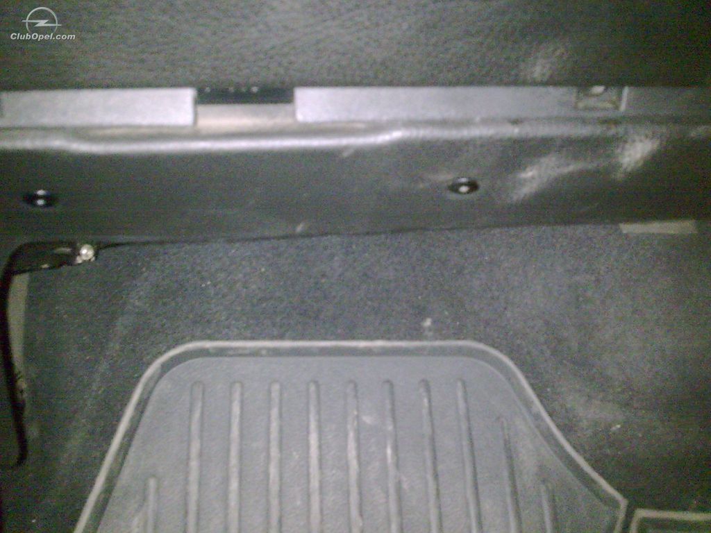

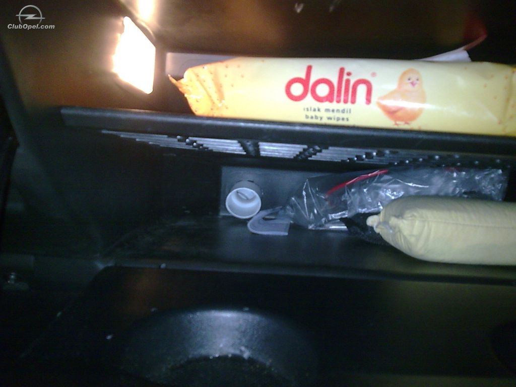

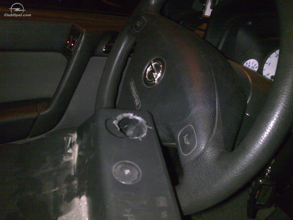

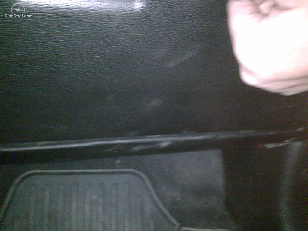

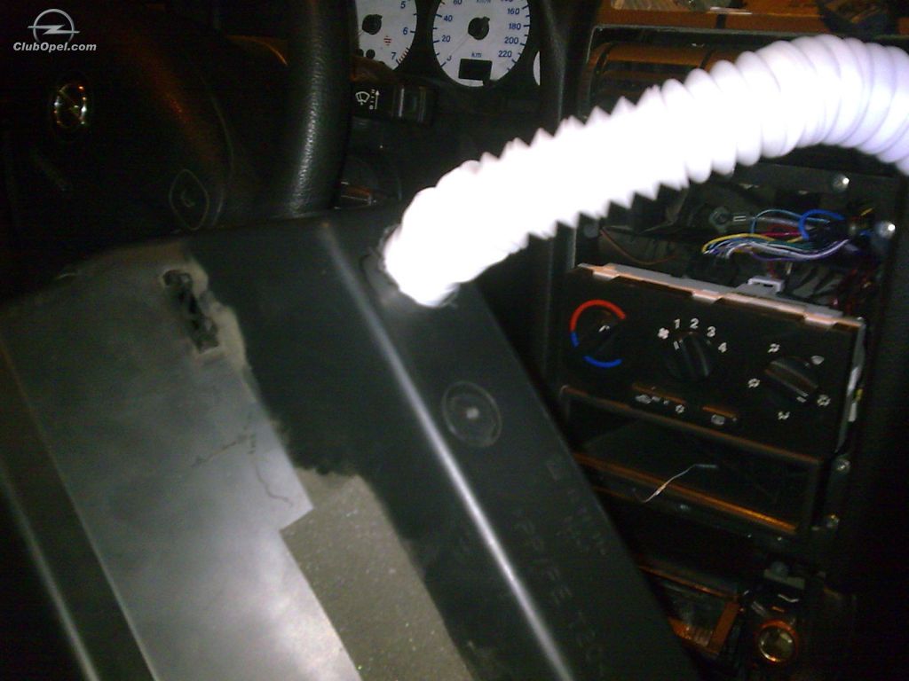

Dupa cum spune si titlul, pentru ca vara e pe ,,vine" ma-m gandit la acele veri cand sucul fierbea in suportul din masina, cand lada frigorifica se dezghetza inainte de a a ajunge la destinatie, mi-am propus azi sa-mi transform torpedoul meu intr-unul refigerant.
Prima idee a fost sa trag vre-o ,,conducta" de la aeroterma, practic acest lucru este cam imposibil din cauza spatiului foarte aglomerat si ingust de acolo, nevrand sa ma complic prea tare am dat cu ochi de ,,conducta" de la picioare , zis si facut am demontat-o masurat-o dupa care am plecat la Praktiker pentru a achizitiona ceva folositor. pentru ca trebuia sa fie ceva foarte maleabil si pentru ca nu stiam ce lungime o sa am ma-m hotarat sa iau o scurgere de chiuveta cu diametrul de 3 centrimetri. Am facut o gaura in partea din spate a acelei ,,conducte" exact la cot pentru ca fluxul de aer sa fie cat mai mare. Apoi am gaurit si torpedoul in partea stanga jos unde se termina bordura (atentie gaurile sa fie cat mai fixe pentru a reduce la maxim pierderea aerului pe langa, eu am pus acel furtun si am trasat pe langa el cu un marker)
Am montat ,,conducta" de la picioare la loc si am legat acel furtun intre cele 2 piese.
Nu se vede absolut deloc decat daca bagi capul sub scaun, eu am lasat lanterna cam 10 minute cu AC pornit si era destul de rece, fluxul de aer nu este foarte mare dar ajunge garantat pentru racire/incalzire avand in vedere ca torpedoul este o cutie inchisa.
Rezultatul arata cam asa:
Astept sugestii, reclamatii, aplauze etc 😂
