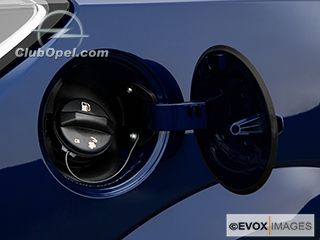

Salut...ma poate ajuta cineva urgent... am vrut sa alimentez azi si cand sa desfac capacul (unde e busonu de la motorina)...nu a mers am inchidere centralizata
am inchis si deschis masina de mai multe ori si am incercat iar sa desfac capacul si nimic nu a mers inainte sa il rup ma poate ajuta cineva ...sa scot borna de la baterie,sau e vreo singuranta pt treaba asta ...PLS urgent masina e pe rosu de tot si am nevoie de em MULTUMESC
in poza capacul e deschis
