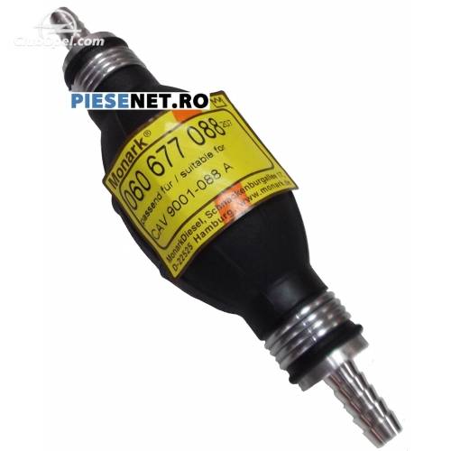

cuculica a scris:Colegii care ati schimbat singuri filtrul de motorina cum ati procedat pentru a scoate aerul din instalatie?
Eu l-am schimbat si a pornit tare greu,am pus contactul si am asteptat cate 15 secunde de 3 ori dar nu a pornit ,pana nu am slabit o conducta la un injector nu a pornit.Dupa ce a pornit se oprea imediat.
Vreo metoda mai simpla stie cineva?
spray de pornire

cuculica a scris:@exarh,mi-a fost frica sa dau cu spray,trebuie sa existe o metoda mai usoara!
exista si nu costa mult, o bucata de furtun si o pompa de amorsare de logan se scoate mufa de la coducta de tur de la motor se mufeaza pompa si in 2 minute e amorsat circuitul si porneste la sfert
