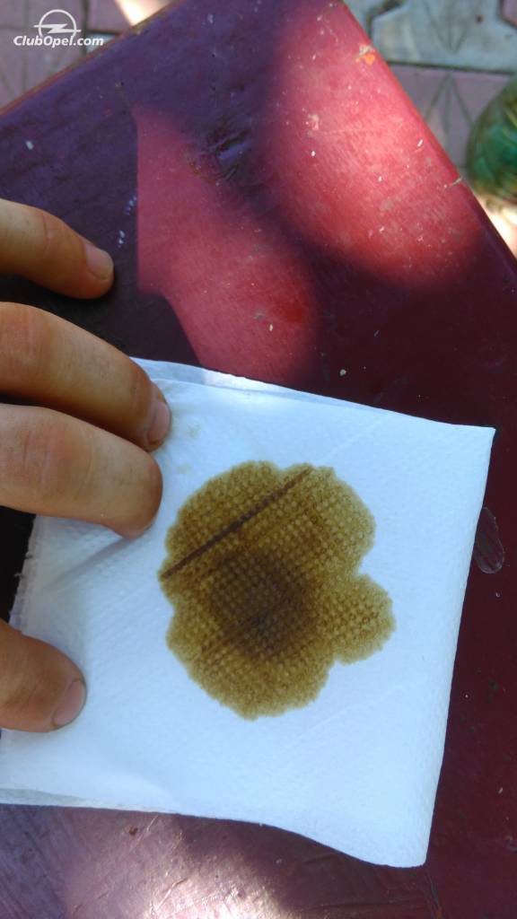

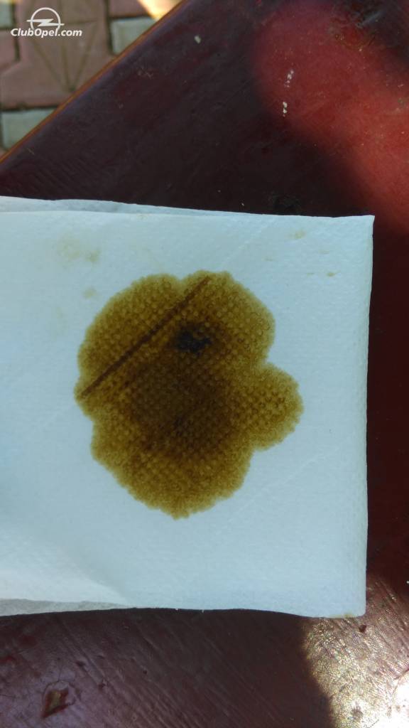

Asa arata uleiul în cutie când i-am fãcut nivelul la 180K KM
Ma pregãtesc de schimb la risc ca si dacã nu îl schimb tot o sa am probleme mai încolo.

Nu arata chiar rau uleiul ala din cutie! Acum nu stiu ce particule sunt angrenate sau localizate in convertizor sau in baia cutiei.....

La asta ma gandesc si eu ce o fi pe acolo. Cand am facut nivelul am colectat uleiul ce a curs pe la nivel (aprox 300 ml ) intr-o sticla curata si nu s-a decantat absolut nimic( uleiul scos imediat ce am venit de la drum) dar ma gandesc ca e vorba de particule foarte fine.
Acum, doi mecanici m-au sfatuit sa incerc sa schimb doar 6 litri de ulei(ce se poate scoate fara pompa, cred) si daca e totul in regula sa ii fac un schimb total dupa 2-3 mii de km( un flush cu 10-12 l ulei), voi ce parere aveti?. Dupa mine ar fi mai bine un flush cu pompa ca, teoretic ar scoate mai mult ulei uzat si totodata mai multe impuritati.
Acum nu stiu ce fac, eu vroiam sa ii fac un schimb total. orcum uleiul l-am comandat, dar mai am de asteptat ceva pana imi ajung conductele de racire(vin de afara), si mai am timp sa ma lamuresc
