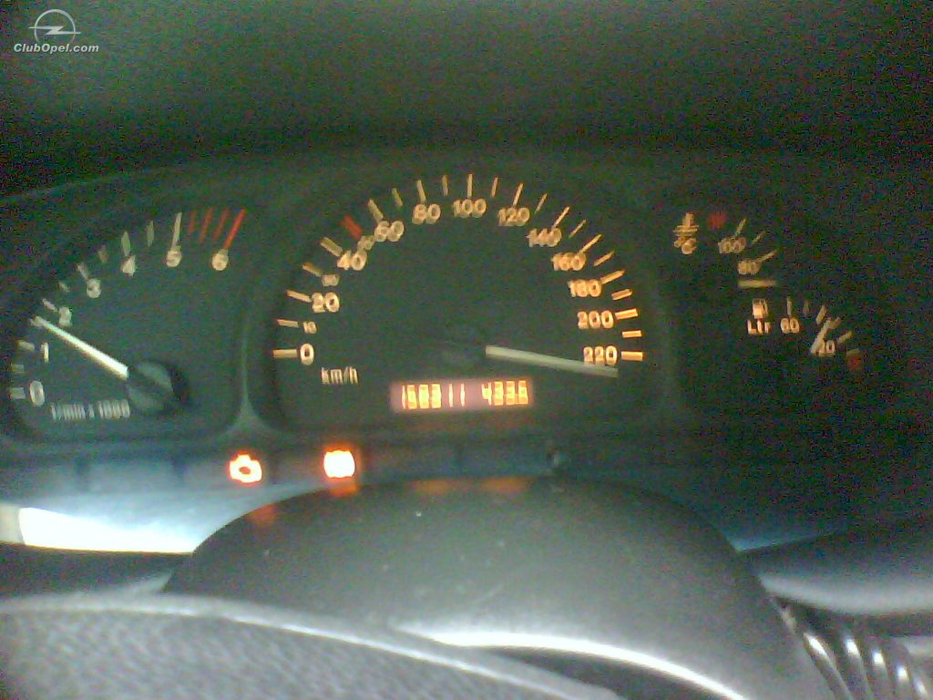

Ieri am spalat motorul. Imediat dupa spalare si pana acasa, a functionat corect. Problemele au aparut astazi de dimineata. A pornit cu martorul de abs aprins si la cateva secunde s-a aprins si check engine. Motorul pare sa mearga normal dar vitezometrul arata, in treapta 1, la 1600 rot/min, peste 220 km/h.
Sper ca astazi sa citesc codurile de eroare pentru a va da mai multe detalii pentru gasirea unei solutii.

Coduri de eroare stocate:
Motor: P 0050 (A)
ABS: C 0035 (6), C 0090 (1), C0095 (1), C 0245 (, C 0550 (C).
Inainte de pornirea motorului, a sters eroarea de la motor si C 0245 (, C 0550 (C) de la ABS dar a aparut in plus C0070 (1), C 0075 (1) si C 0085 (1).
Dupa punerea in miscare a masinii, s-a ajuns din nou in prima situatie.

Bandi: Tinand cont de faptul ca nu am modelul exact al modului de ABS , m-am uitat in TIS si:
- C0035 Front Left Wheel Sensor Incorrect Signal
sau
- C0035 Interruption in circuit to control unit terminal 6, 7
(tind sa cred ca este prima varinata din cauza vitezometrului)
- C0090 - Rear Right Outlet Solenoid Valve Circuit Malfunction;
- C0070 - Front Right Outlet Solenoid Valve Circuit Malfunction;
- C0095 - Rear Right Inlet Solenoid Valve Circuit Malfunction;
- C0245 - Wheel Sensor Signal Circuit Out Of Nominal Range/Performance;
- C0550 - Replace Electronic Control Unit (ECU).
Tind sa cred ca sunt lipiturile reci din calculatorul de ABS, problema expusa pe forum, precum si rezolvarea ei.

Avand in vedere ca am spalat motorul ieri, sunt convins de faptul ca este apa in una din mufele instalatiei. Am verificat mufa de la calculatorul de abs si nu este. Stie cineva ce alte mufe au legatura cu abs-ul?
In mers, dupa catva km la viteza mai mare de 40 km/h, vitezometrul se stabilizeaza si arata viteza corect. Cand scade sub 35km/h, fluctueaza mult si tinde spre 220.
P.S. Ce reprezinta "control unit terminal 6, 7"
