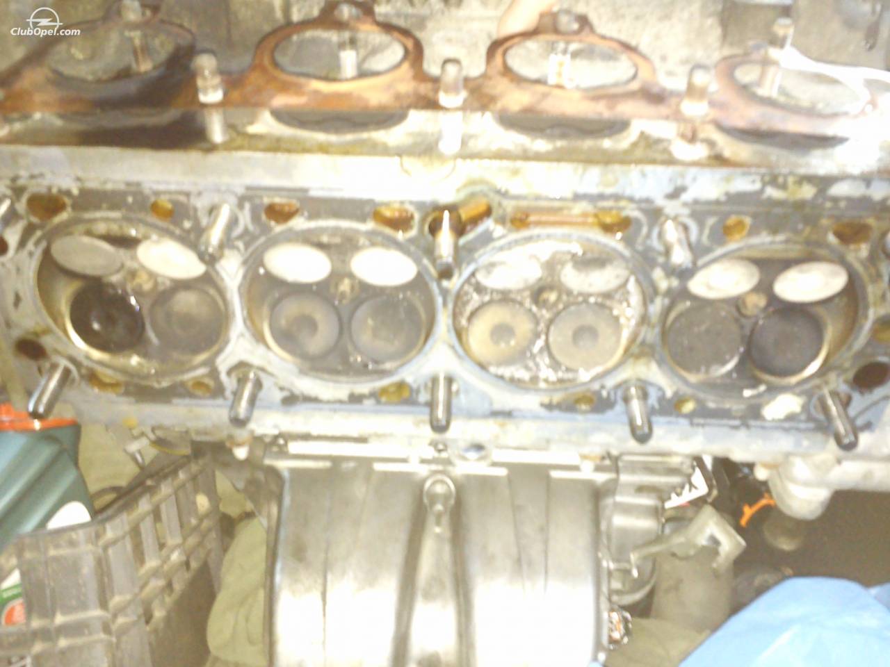

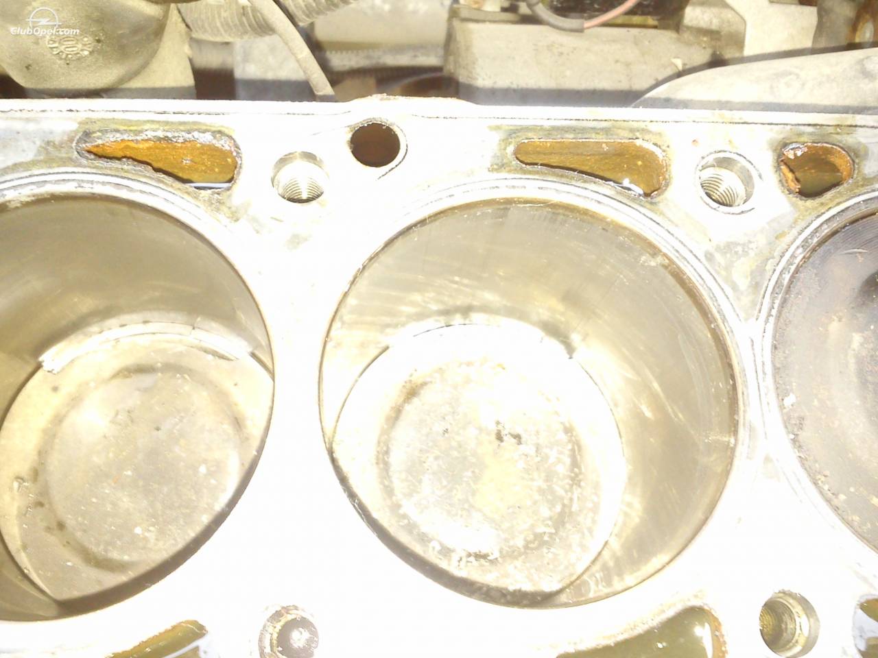

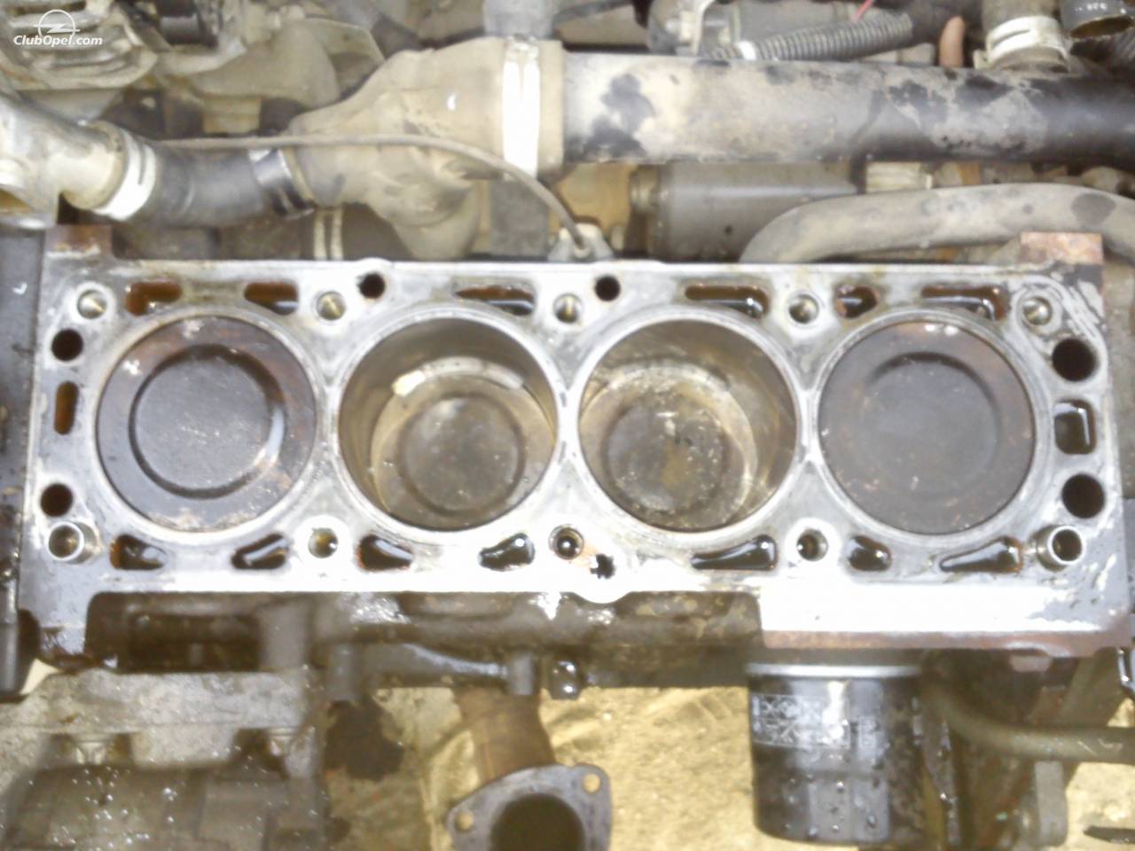

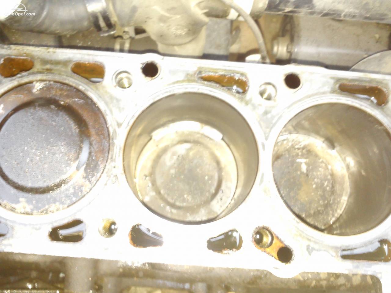

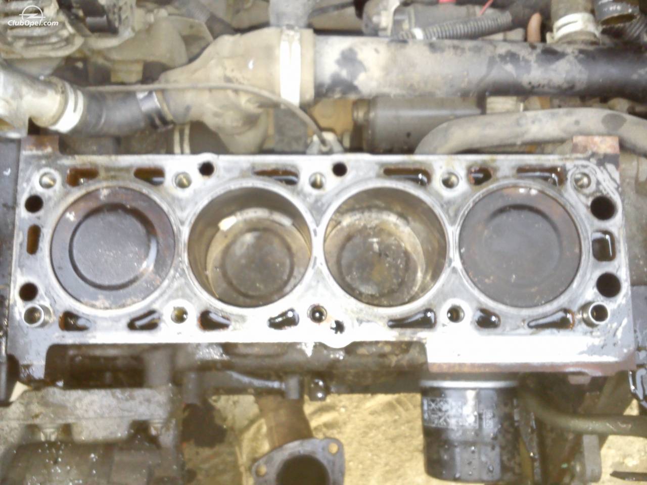

motorul din cate stiu eu era ok....functiona perfect pana in momentul cand am alimentat de la un OMW pe autostrada soarelui la circa 60 km de Constanta. Dupa ce am alimentat de acolo la vreo 15 km nu a mai vrut sa mearga. am desfacut EGR-ul si am vazut bucati de metal care imi blocau EGR-ul pe deschis.L-am curatat si l-am anulat pana am ajuns acasa ,mentionez ca motorul a mers foarte bine dupa operatiunea asta,apoi am desfacut admisia si nu am vazut nimic....Am mai facut un drum pana la Arad si nu am mai avut probleme. Dupa un drum de 60 de km masina s-a oprit fara niciun fel de zgomot si nu a mai vrut sa mai porneasca. Cand am desfacut motorul am vazut ce va arat in urmatoarele poze.![](//s3-eu-west-1.amazonaws.com/2013.clubopel.com/images/2013/blank.gif)
