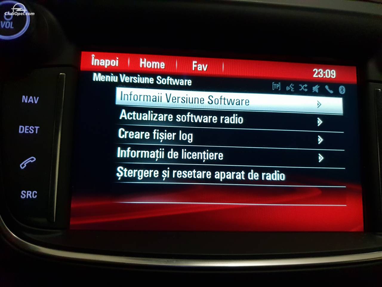

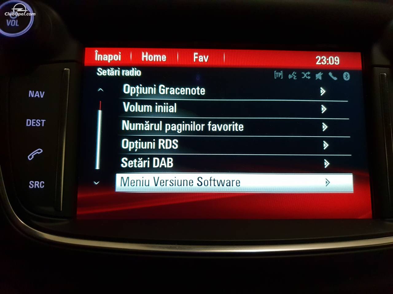

Daca nu-mi amintesc gresit, la update-ul navigatiei a inceput cu updatarea versiunii de software radio apoi a instalat hartile si asta a fost.....
Cred ca toate fisierele afisate la versiunea software radio cuprind tot ce e nevoie... nu cred ca exista o alta versiune dedicata doar pentru navigatie....
Vreo ora jumate trebuie sa stai cu masina pornita pentru update....
A durat foarte mult update-ul versiunii software radio (care cred ca e aceasi si pentru navigatie) si apoi am fost surprins cand a terminat de instalat totul...
