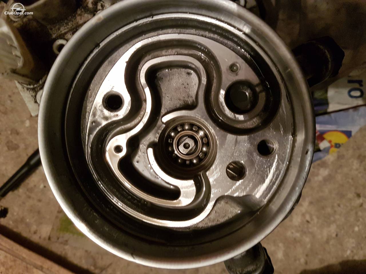

daca electrica zici ca e buna (nu scade turatia si nu da erori) atunci mai ramine partea de lichid sau mecanica, nu? Lichid pare sa fie ca vad pe schema ca e senzor, dar imi aduc aminte ca am citit ca in vasul ala e o sita ceva, poate acolo vreo problema? Nu ma pricep (doar putin, pe electrica). Nu ai putea sa faci o proba cu alt vas?
