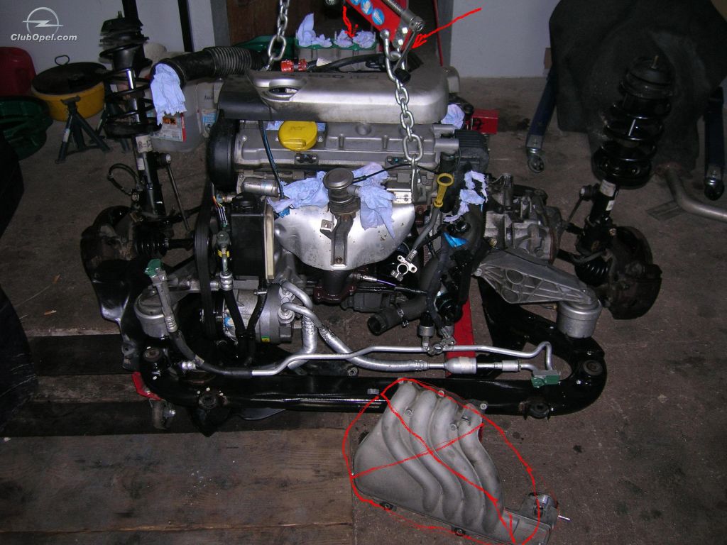

uite, ca sa ajungi la egr trebuie sa dai galeria de admisie jos, in poza are un "x" rosu pe ea, si egr-ul se afla pe sub galerie intre "sofer si motor" e kestia aceea din poza, nu se poate vedea usor dar daca dai galeria jos si bagi man pe acolo dai de ea "cu mana dreapta e cel mai usor" are o mufa in cap si e prinsa in 2 suruburi stelate in cap cu 6 varfuri, dar daca ai intreruperi la relanti poate fi si din bujii

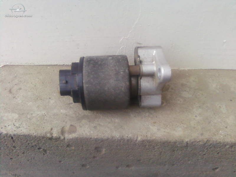

poate fi si de la fise, eu anul trecut am avut km aceleasi probleme, am incercat cu fisele unui prieten si masina mergea ok, am luat alt set de fise, am dat 300 pe ele, noi, apoi s-a "supara" egr-ul si noroc cu un prieten care l-a curatzat, a mers pana asta vara, mi-a facut probleme knd am plekt la mare, se oprea pe liber, mai fluctua si relanti-ul, cand am ajuns acasa am zis sa incerc eu sa-l curatz si am reusit...nu e greu de loc ,ufele nu le potzi inversa pt k fiecare are forma ei doar sa ai grija la furtunasele de vacum, atat! in rest totul marge ok, P.S. eu am folosit decarburor, dupa ce l-am demontat l-am tzinut vreo juma de h in solutzie, apoi l-am curatzat cu o periutza de dintzi, grija la garnitura de cauciuc, evita sa o pui in contact cu solutzi
