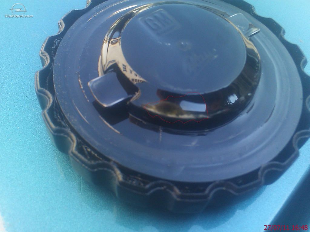

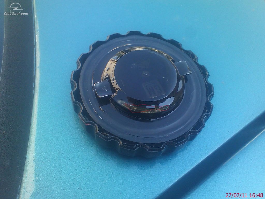

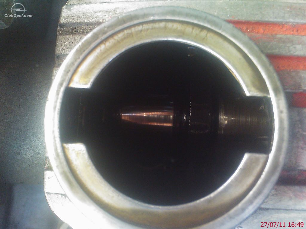

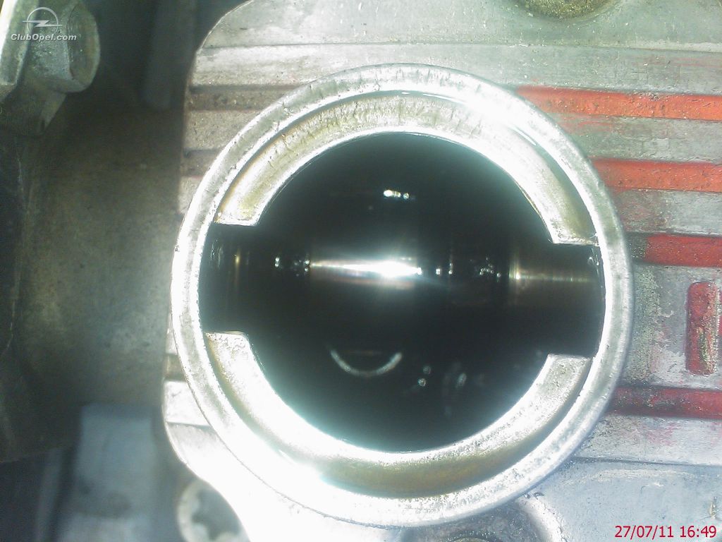

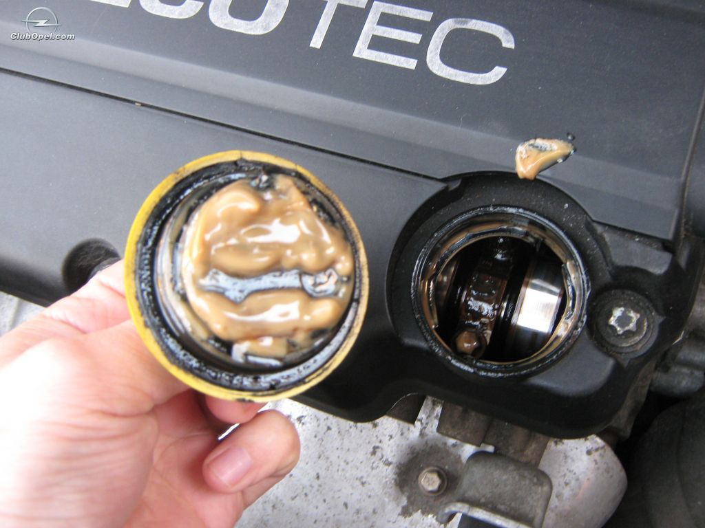

salut...dupa ce am facut schimbul de ulei mi a aparut un lichid albicios la capacul de la ulei...apare in special cand este motorul fierbinte cand se raceste dispare ,foarte putin se mai vede...inainte de schimbul de ulei am adaugat un aditiv cu teflon in uleiul cel vechi...oare ce sa fie?NU este ca in aceasta poza.... O sa adaug cateva poze sa se vada mai bine...multumesc...

am bagat un castrol 10w40...dar inainte am avut unul slab nici nu retin cum ii zice...si nu mi a facut decat dupa ce am schimbat uleiul...antigelul este la nivel...nu scoate nimic pe esapament abur...nu creste temperatura brusc...din cate am vazut eu in acea poza de mai sus este spuma masiv...la mine nu este asa,o sa incerc sa merg si la un mecanic sa vad ce zice...
