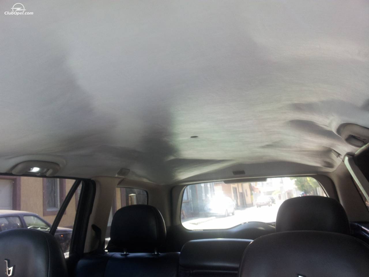

Atasez o poza in care se vede starea vechiului plafon si parte din el demontat.

Salutare o sa ma apuc recondtiionarea plafonului unei astra G caravan..am curatat tot buretele o sa cumpar material cel mai probabil imitatie de piele ceva de genul!
Intrebarea este pana acum care a fost cea mai durabila/de calitate solutie de lipit am auzit mai multe pareri:
Prenandez Bison/ Solutie de lipit tapetul/ Moment etc? Multumesc anticipat

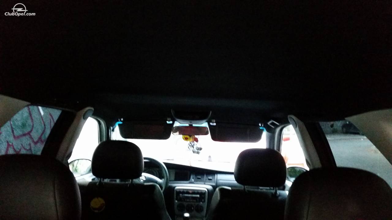

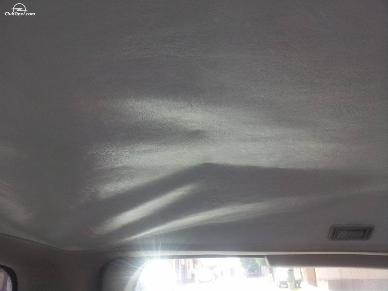

Salutare revin cu o problema. Am.refacut plafonul masinii astra g caravan cu o imitatie.de.piele.subtire si am folosit Bison Super kit si pe partea cu plafonul si pe panza...4 cutii aproape. Dupa ce l-am lasat la uscat in jur de 24h. L-am montat pe.masina iar a 2 a zi pe multe suprafete s-a desprins banuiesc ca din cauza temperaturilor ridicate!
As avea nevoie.de.sfaturi ce adeziv sa folosesc pt. Refacerea lui. Cineva care a facut si.a.tinut chiar daca este.mai scump. Orice sfat legat de.lipire este binevenit multumesc anticipat

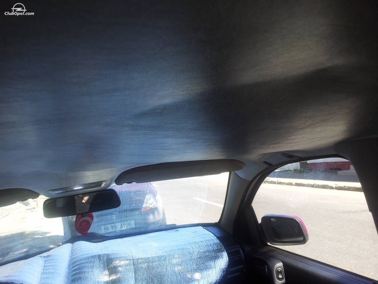

Am reusit sa refac tapiseria pentru plafon cu Adeziv numit ,, Aderom'' il gasiti la magazine unde se vand produse pentru lipirea incaltamintei sau produse din piele! S-a lipit excelenjt cu ajutorul unei suflante cu aer cald.
Daca este cineva interesat de alte detalii sau poze sa-mi lase mesaj spor la treaba
PS: nu se merita cumpararea unui plafon din dezmembrari chiar daca arata perfect pentru ca tot aici se va ajunge spun asta din experienta numai bine
