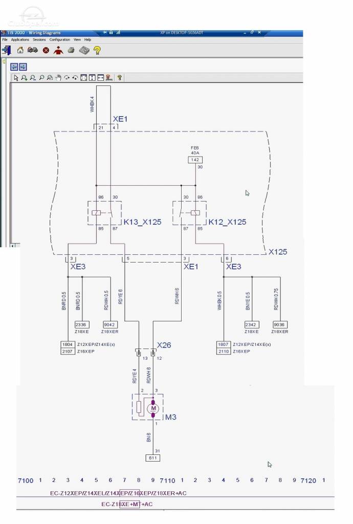

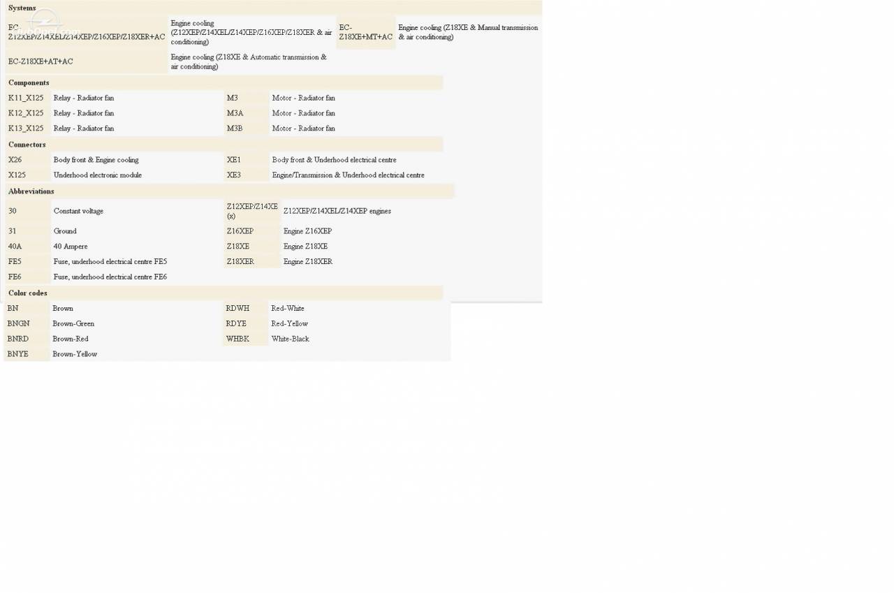

adilica
- Mesaje scrise: 35
- Masina: Astra 2006 X14XEP
- Cont inregistrat: 10 Mar 2018
dmx4ever a scris:Azi am verificat termocupla de pe radiator fãcând un sunt intre pinii mufei. Ventilatorul a plecat pe treapta a doua de vitezã. Asadar, termocupla comanda ventilatorul sa porneascã la 113°c.
Intrebare: ECU comandã treapta întâi la 108°c?
Nu are nimeni schema instalatiei electrice de rãcire cu un singur ventilator la astra h z16xep?
Sper sa te ajute.

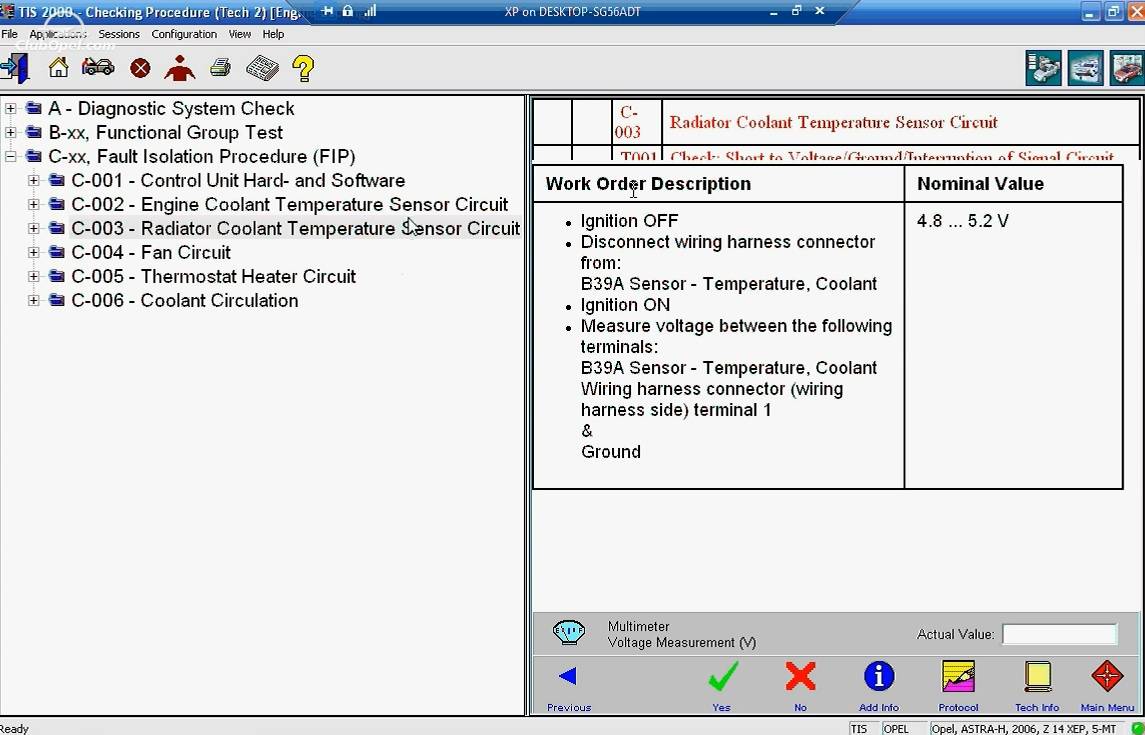

adilica
- Mesaje scrise: 35
adilica
- Mesaje scrise: 35
Trebuie sa ai o valoare de: 4.8 - 5,2 V.

salut,
@big electro face referire la cupla XC 10, pinii 31 si 39 dar pe schema lui @adilica nu vad cupla asta.
@big electro, nu ai cumva si o schema sa o postezi aici?, eu din schema lui @adilica inteleg ca problema vine din faptul ca releul k13 nu are comanda in pinul 85, comanda care vad ca vine din ECU (?) pe firul maro-rosu (BNRD 0,5).
@dmx4ever, zici la un moment dat ca nu ai decit un releu pentru ventilator? ca dupa schema lui @adilica pare ca ar trebui sa fie doua.

adilica
- Mesaje scrise: 35
Din cate stiu, XC10 este una dintre cele doua mufe de la ECU. Mai mult ca sigur senzorul de pe radiator este ok. L-ai masurat? Se pare ca atunci cand lichidul este rece, acesta trebuie sa dea o valoare de aproximativ 4.8v. Cand creste temperatura lichidului, voltajul scade ajungand la valorile de aproximativ 1-1,3v la 80 de grade si la 0,50v, pentru 110 grade Celsius.

@adilica, nu in XE 3 pinul (3) -( in stinga schemei postate de tine mai sus), vine minus comandat de ECU?
@dmx4ever, eu cred ca senzorul de pe radiator are rolul de a porni ventilatorul doar la temperatura aia mare - poate un fel de pornire de urgenta cind se atinge o temperatura limita superioara.
nu sint meserias, incerc si eu sa inteleg cite ceva, ce am zis e doar o presupunere nebazata pe cunostinte sigure.
daca e cum zice @big electro inseamna ca ECU citeste temperatura de pe alt senzor si pentru temperaturi sub cea citita de senzorul de pe radiator - ala verificat de tine - da comanda releului k13 pentru treapta mica.
probabil pentru treapta mare intervine sezorul de pe radiator care comanda k12 pentru treapta mare.
sau alta posibilitate! - ECU sa comande ambele relee in functie de temperatura citita de un senzor (?) - cel de care zice @big electro, iar senzorul de pe radiator sa fie pus in paralel sa comande de urgenta ventilatorul in caz ca nu mai merge ecu si apa atinge o valoare mare...
