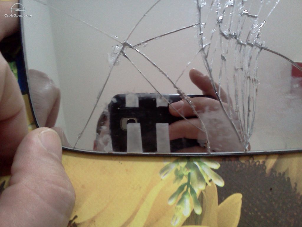

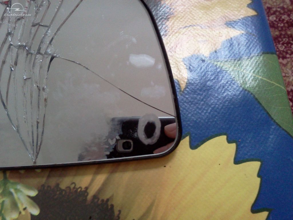

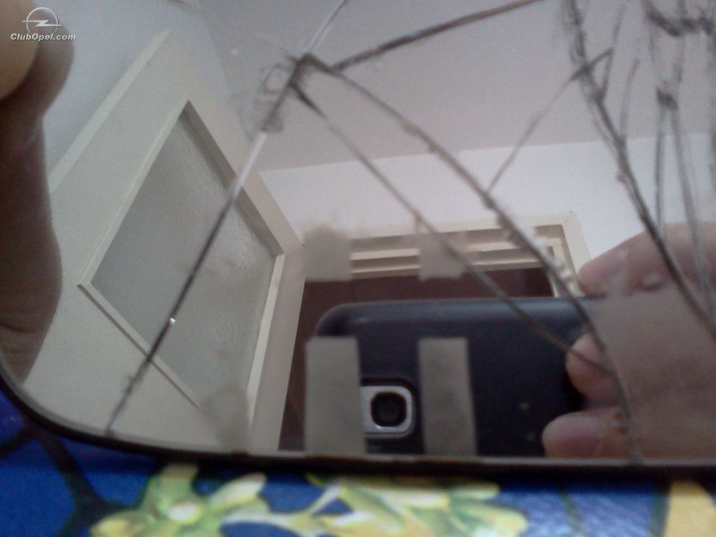

sa readuc in discutie o chestie legat de inscriptionarea oglinzilor cu metoda chimica,
Am facut si eu rost de o asemenea solutie (putina care imi ajunge doar mie,nu fac o afacere din asta) si vreau sa imi fac si eu oglinzile .
Acum am o intrebare la cei care au facut asa ceva la firmele care inscriptioneaza ,au vazut cum se aplica acea solutie ?
De ce intreb ,pentru ca solutia mea este cam solida si am diluat-o eu cu acetona ,s-a mai inmuiat ,am facut si niste probe pe o oglinda sparta si actioneaza ,numai ca daca solutia a nu afost bine intinsa a iesit putin cu pete(intr-un loc mai corodat ,in alt loc mai putin corodat)
Cum arata de fapt solutia ,este lichida ,solida?
Cum se aplica ,cu pensula ,cu spatula?
Am facut 2-3 poze ca sa vedeti cum arata .
In prima poza am aplicat solutia cu un betisor fara sa pun sablon si cu solutia putin diluata ,iar in urmatoarea am pus un sablon si solutia a fost diluata ceva mai mult,dar tot semisolida a fost.
Nu stiu cat de mult trebuie diluata ca sa actioneze cat mai bine .
