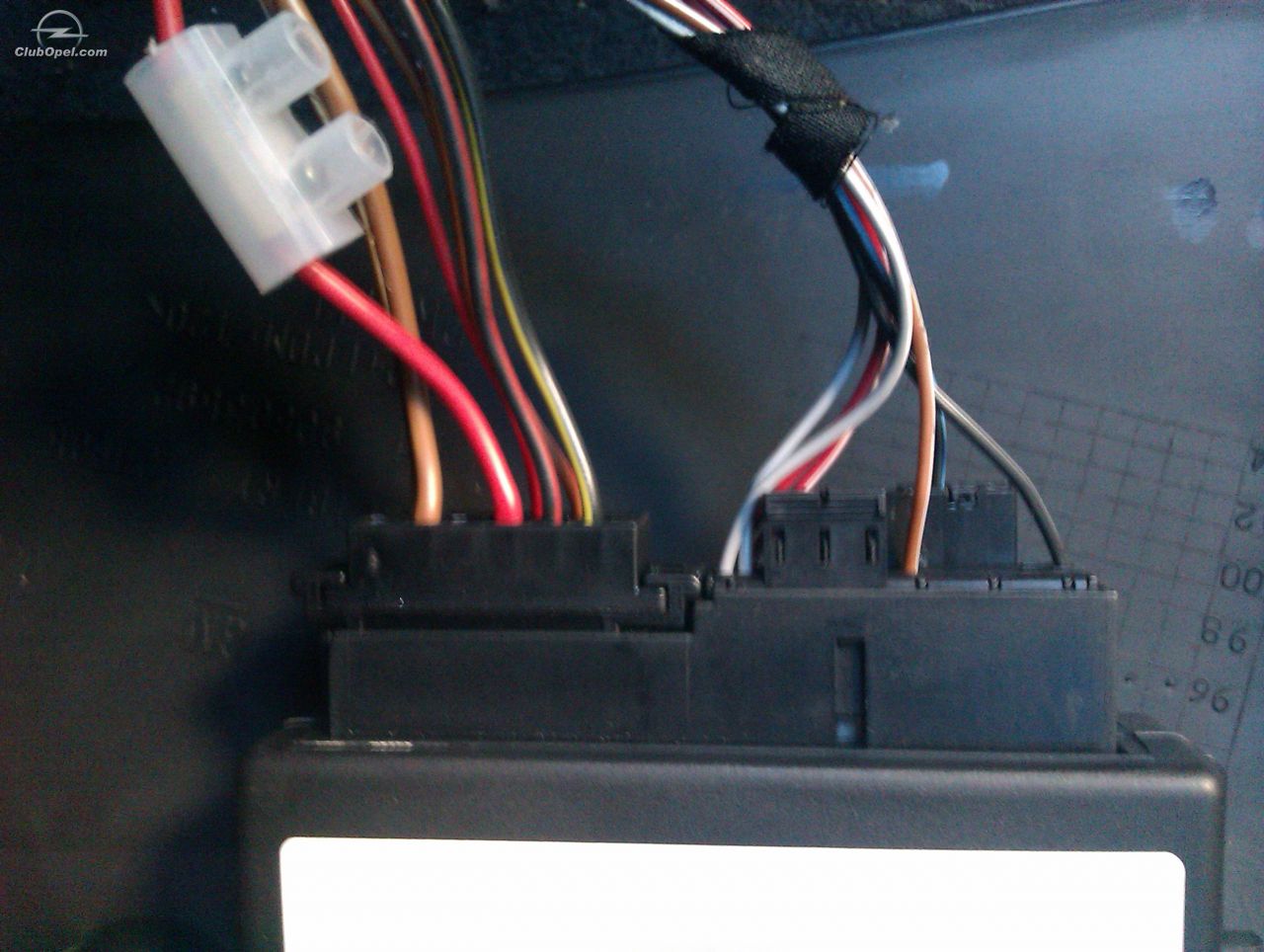

Hint: modul inchidere dreapta jos (picioare pasager), cu un aparat de masura nu ai nevoie de nici o schema. Ai acolo + permanent, masa, +contact, negative trigger (inchis, deschis - maro rosu si maro alb), deadlock negru albastru etc etc
Toate firele astea le gasesti si in stanga jos la picioare sofer, dar e aglomeratie mai mare acolo, eu de aici m-am legat.

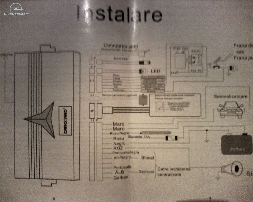

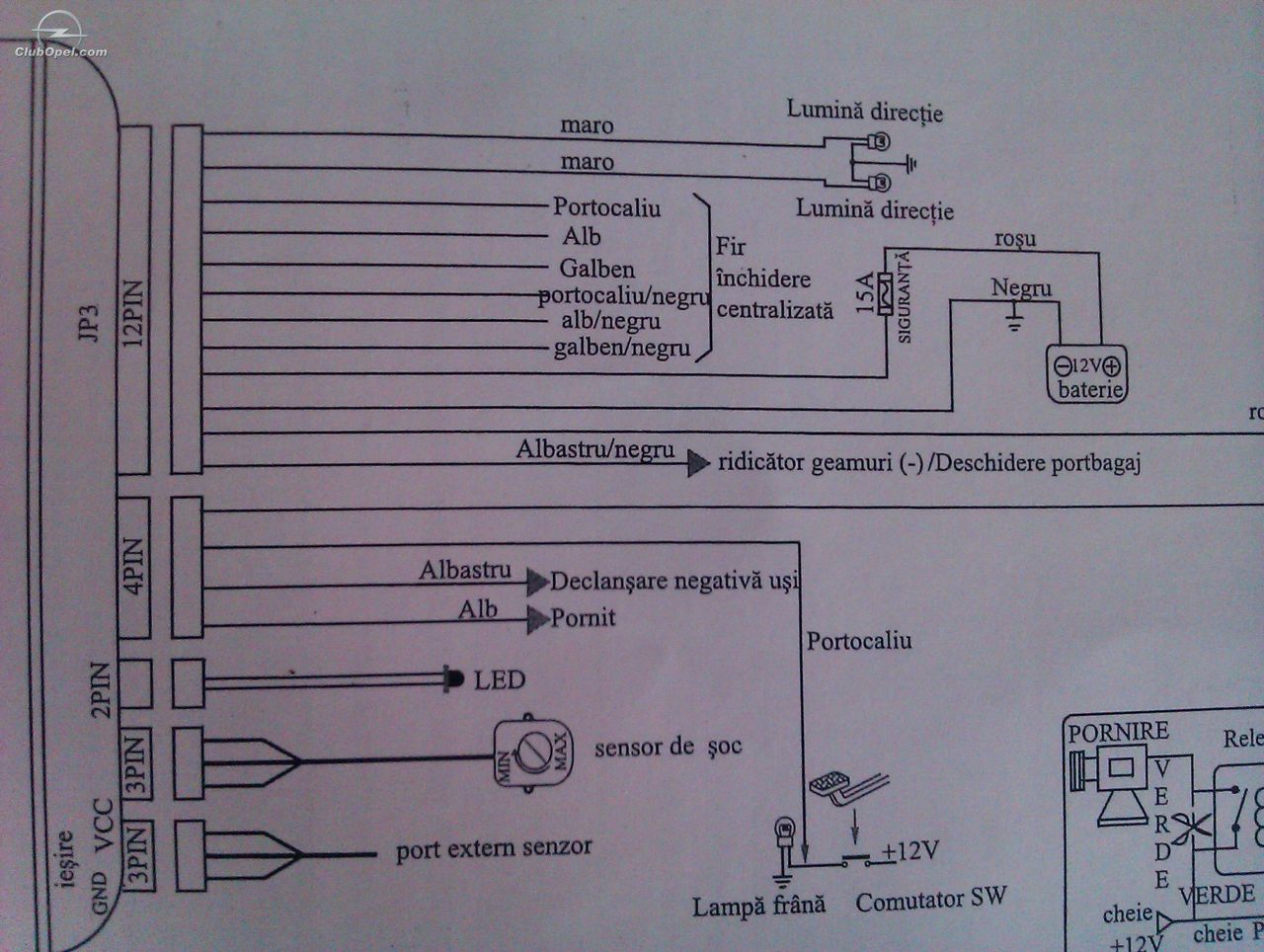

Eu nu mi-am batut capul cu scheme, ai nevoie de schema alarmei tale.
