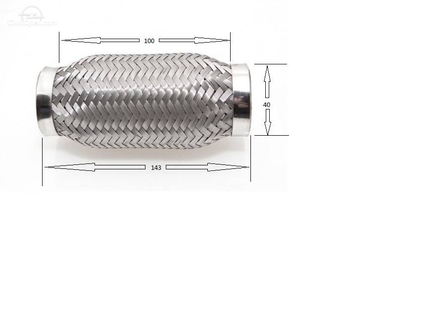

Montat racord 40x200. e cu vreo 60 de mai mare decat cel de pe masina. Toate bune si frumoase. Montat sonda lambda, dat cheie. Suna frumos, nu mai baraie... Diagonza.

Merita investitia cu montatul racordului? sau mai bine sa iau o toba sh care e vreo 200 lei asta ca tot mai am si ceva gauri in toba finala ?M-am saturat de peticeala face ca un tractor si ma gandeam sa o schimb cu totul asta ca sa nu dau de un sudor "bun" si sa-mi arda burduful la planetara cum am vazut ca au patit altii la sudarea racordului.Deci cat te-a costat?

Racordul flexibil pica de la borduri, damb de gheata sau impact. Cel mai des intalnim la Corsa ca aia e mai joasa.
Acum cu inlocuitul racordului grija mare cum se face. Am intalnit cam asa :
1. rupte prezoane catalizator, sunt macinate la baza si piulitele sudate, plus tampenii
2. sudat stramb racord, mai lung, mai scurt, in sus sau jos, banga-banga sau talanga la fund
3. parlit burduf planetara cea de fuzeta sau baie
4. legat cu sarma ca mai mult nu-i duce capul
5. sudura incontinua
6. terminat sonda lambda 2, asta crapa prima, restul uneori scapa = sudura electrica de mioritic

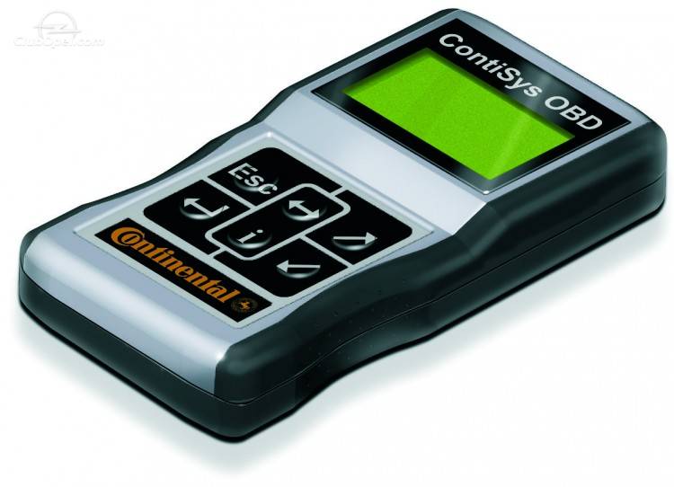

Sunt cam afon in opcoame si chestii trestii. Iata ce am gasit in romana:
Test Senzor O2
EOBD are un mod opþional pentru monitorizarea rezultatelor testelor senzorului de
oxigen în funcþie de metoda folositã de producãtorul vehiculului de a respecta
cerinþele de monitorizare a senzorului de oxigen. Dacã producãtorul foloseºte acest
mod nu vor fi suportate toate testele. Instrumentul de diagnozã va afiºa toate
testele suportate ºi datele aferente acestor teste ex. Senzorul de tensiune maximã
pentru un ciclu de testare (calculat).
Teste continue (Coduri în aºteptare)
Când "monitorizarea continuã" detecteazã un defect într-o componentã sau într-un
sistem al grupului motopropulsor care are legãturã cu emisiile poluante, doar o datã
într-un ciclu de funcþionare al vehiculului, acesta stocheazã un cod "Continuu" în
memoria modulului de control. Dacã monitorizarea continuã detecteazã acelaºi
defect în timpul urmãtorului ciclu de funcþionare al vehiculului, înregistreazã un DTC
ºi aprinde indicatorul MI.
decupat din cartulia aparatelului
Nu am inteles nimic din relatarea colegului care are probleme dar am retinut ca un mototol nu poate fi pornit cu un alt ECU decat in configuratia: ECU+ IMMO+ CHEIE fara sa te atingi de opocomo. Adica fix pix, hai sa invatam cum se scot mufele la ECU.
P0141 il am pe cap de 40 luni aproximativ, nu am observat nimic deosebit ina afara beculetului. Il sterg, apare, mai tine 3 luni, iar apare, iar il sterg si tot asa. Are o legatura cu puterile mistice deoarece nimeni nu ii da de cap, si eu am tot schimbat pe la a mea, s-a umblat si cu tech-ul si cu mari inginerasi de la muma lor. Asa am cumparat, asa se duce, alti nervi nu mai imi fac cu un bec.
