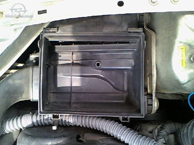

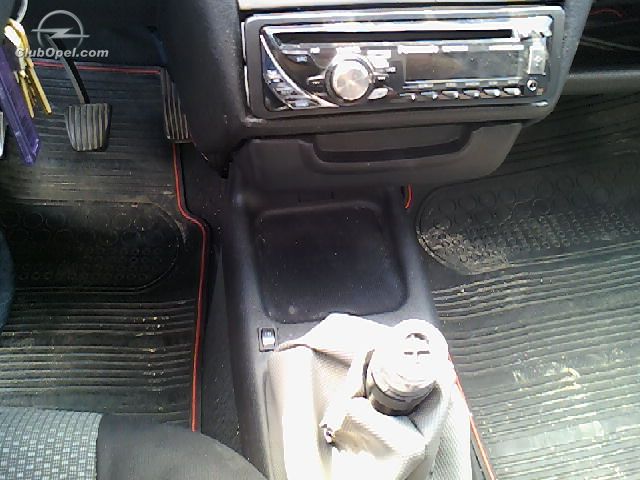

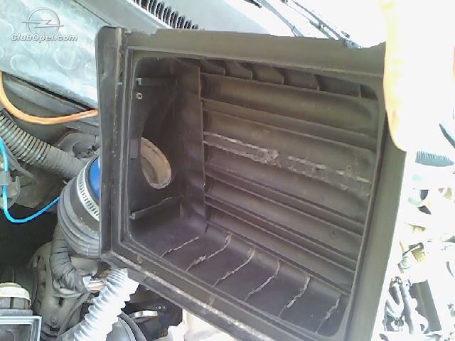

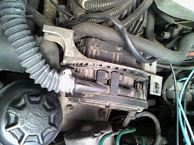

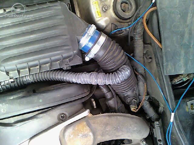

ok

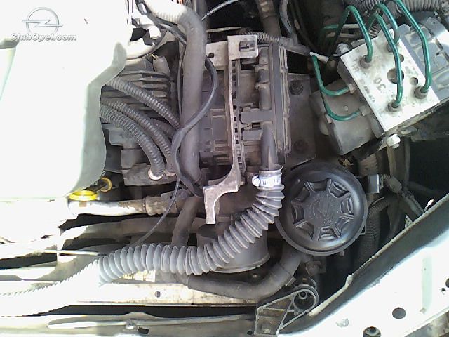

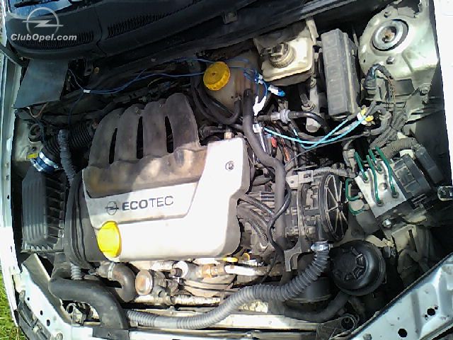

ati fost super tari,si pe faza......mi-a placut faza cu sacii de ciment,in fata scaunului, pasagerului. si aia... cu masina de spalat... a fost faina. dar ,furtunul e cumparat...nu l-am luat de la nici o masina de ''rufarie''... e nou.
toata treaba e sa urmariti furtunul tip acordeon, de la masina de spalat.dupa aceea cu un contact de la baterie pt., pompa de aer..... si respectiv ,un buton in interiorul masinii,pt oprirea pompei, dupa voie. firele albastre sunt ,pt., butonul din ,interiorul masinii.
daca aveti, intrebari,cititi cu atentie, topicul. Daca ,nu gasiti raspunsul, ma intrebati pe topic. A ...si..... daca vreti sa micsorati, consumul cu pompa, de aer..... nu va sfatuiesc sa incepeti, treaba. cu pompa , am vazut caci.... consuma mai mult. butonul de la pompa de aer se afla la in fata schinbatorului de viteza
Va salut si bafta tuturor

Ce debit are pompa aia? Cat aer trage motorul la diferse turatii si sarcini?
Presupunand prin absurd ca acea pompa sufla suficient aer cat are nevoie motorul, desi ai vazut ca motorul se sugruma incercand sa traga aer prin ea, de ce s-ar duce "surplusul" de aer in motor si nu inapoi prin filtru? Ce il impiedica?
Ti-ai pus intrebarile astea?

La acest tip de motor, pompa electrica in cauza este folosita la demaraj, cu motorul rece, pentru a minimiza poluarea motorului. Ea ar trebui sa intre in functiune circa 10 minute la fiecare demaraj la rece. Aerul este insuflat in galeria de evacuare.
Multi din cei care tuneaza motorul o scot... (vezi forumul corsa-connexion in l. franceza sau oricale altul similar, in functie de cunostiintele tale lingvistice)
Acuma, eu nu am incercat nimic si nu te pot contrazice, doar ca mie debitul mi se pare prea mic pentru ceea ce vrei sa faci ("calcule dupa ureche") si mai ales pentru 1 kw de putere electrica la motorul compresorului trebuie sa "arzi" circa 10 kw de banzina (randamentul transformarilor succesive benzina-lucru mecanic-curent-stocaj baterie-motor electric-compresor fiind ridicol...)

senzorul de aer, de la tubul admisiei functioneaza cu ecu. pe aer rece, acesta ii comunica lui ecu, sa bage,mai multa benzina.aerul, rece, intra mai mult in motor, decat cel cald.de aceea iarna masina consuma mai mult, si mie personal mi se pare ca iarna merge mai rapid, cu aer rece.
in caz ca senzorul, primeste debit, mai mare de aer, ecu introduce mai multa benzina.
am facut test: am scos senzorul de pe admisie, si am turat motorul. acesta la randul lui mergea in suturi, deoarece,primea mai putina benzina de la ecu. senzorul, era cuplat,dar nu era in admisie era afara. deci, cu cat primeste senzorul de aer, aer mai mult, el functioneaza, cum am spus mai sus

cristidb a scris:Cum ai infipt tu furtunul ala in admisie, nu intra deloc mai mult aer in motor. Daca pompa aia chiar ar face presiune mai mare decat cea atmosferica in punctul in care ai infipt furtunul ala de masina de spalat, aerul ar iesi afara prin filtrul de aer.
chiar ma distrezi bine de tot Cristidb
am spus aici nu se trateaza, de presiune in motor, ca asta nu e turbina pe gaze. turbina electrica va fi gata in 2012 si de experti, e facuta,nu de mine....aici e vorba de o inselare a lui ''ecu''. acesta ii da senzatia lui ecu,ca intra mai mult aer in motor, si ecu zice'' atunci eu bag mai multa benzina.... sa egalez cu surplusul de aer'' de aceea am mutat furtunul inaintea senzoruluui de aer, ci nu exact la capul admisiei
