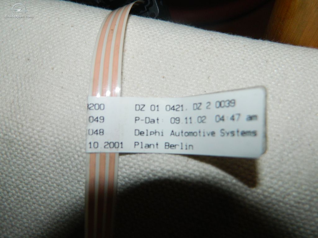

Dragi colegi hai sa pun cateva poze si sa si povestesc cate ceva sa nu las aceasta discutie asa-n vant ca nu se cade.

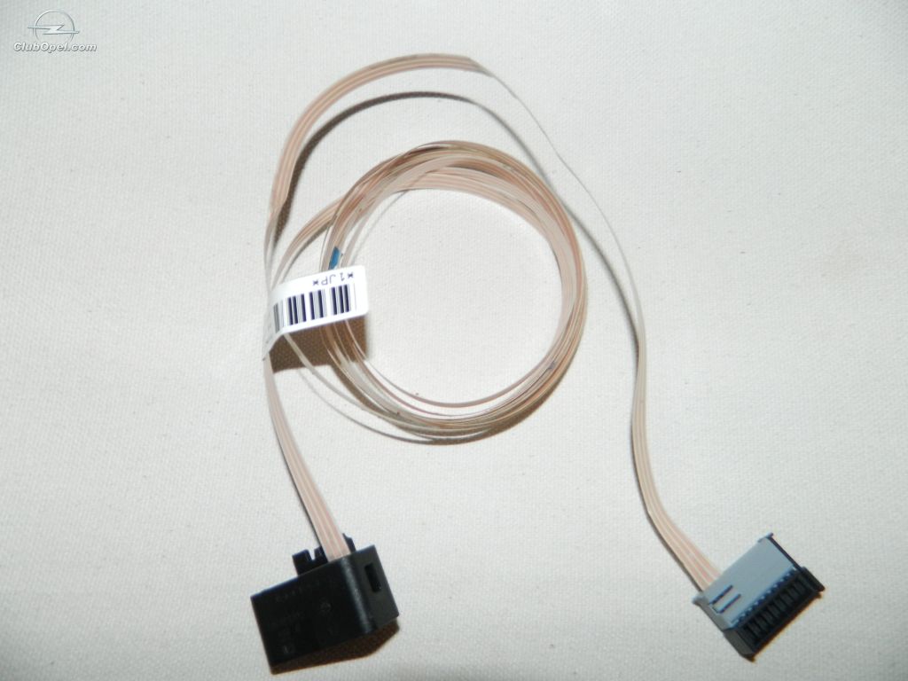

Pai in primul rand tin sa-i multumesc colegului Mirel_ch care mi-a vandut aceasta panglica de care aveam nevoie. Este un baiat super de treaba.
Discutia mea cu el a fost cum ca: acea panglica de alimentare a oglinzii se ramifica din panglica mare ce alimenteaza tot habitaclul. Atunci mi-am zis: Sa vezi cat am de muncit sa scot vechea panglica si sa realimentez parasolare, iluminat interior fata-spate, senzori alarma, senzor ploaie. Numai ca aseara a sosit panglica si Stupoare mare: panglicuta de alimentare a oglinzii este doar lipita cu un fel de scotch langa panglica mare dar sunt total independente cu mufe separate. Nu se ramifica din panglica mare cum imi spuse-se Mirel(nici el nu si-a dat seama). Eu aseara am puricat de 2 ori totul. Dragi colegi ce mai vindeti oglinzi electrocromatice incercati sa nu mai taiati firele de pe panglica si sa vindeti doar mufa. E pacat ca cel care o cumpara sa nu aibe tot cei trebuie pentru a-si definitiva proiectelul. dati omului cu tot cu panglica sa-i fie mai usor.Aceasta este panglica mare
Panglica de oglinda are 3.10 metri si are doar 3 fire de cupru.
Oglinda am vazut ca are 6 fire ce vin in mufa ei. Vad eu dupa montaj ce si cum.
Inca o chestie ce-am observat. Panglica mare avea la mufa de senzor ploaie o mufa aproape dubla fata de ce-am eu pe masina. Vad ca aceasta panglica( se vede si-n poza) este fabricata in 2002 la Berlin. Banuiesc ca la modelele facelift au facut mai mica mufa. Daca trebuia sa schimba si panglica asta nu stiu ce-as fi facut cu alimentarea senzorului de ploaie.
Panglica mare mai are o mufa ce scrie pe ea: Microfon. cred ca a fost la o masina echipata cu Bluetooth.
Am probat mufa micuta ce vine in oglinda si se mufeaza super usor. Vad ca si cea neagra ce vine la REC se potriveste.

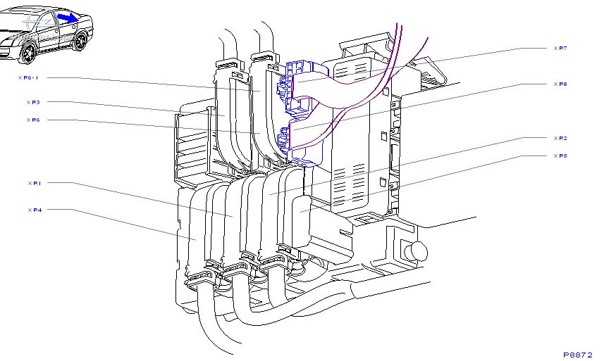

dupa multe rugaminti uite ca am ajuns si eu la TIS sa-ti dau schema...
imi cer scuze insa pur si simplu nu am avut timp...
in afara de montat pamblica si activare nu cred ca mai ai altceva de facut

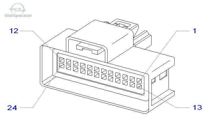

ai si poza cu REC si toate mufele cum se numesc si cum le identifici
si pinii de pe mufa XR8:

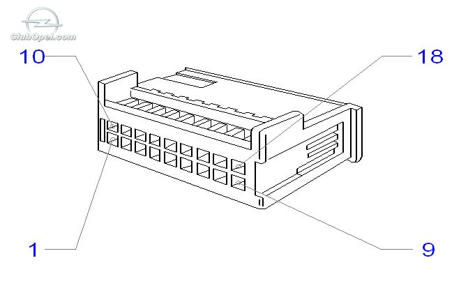

si mufa de la oglinda:
poti totusi sa verifici daca cumva pinii corespund la mufe (ma gandesc sa nu le fis schimbat cumva intre timp)
tot din REC ai posibilitatea sa controlezi si oglinzile electrochromatice exterioare.
la astea se refera firele care pleaca spre oglinzile stanga si dreapta prin mufa XR2.

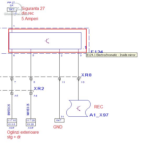

Vad la mufele alea ca vin 4 fire si vin pe colturile mufei, numai ca panglica le are-n linie si sunt decat 3. Eu sincer nu inteleg mare lucru din schemele de electrice din TIS. Poate nu stiu sa ma uit cum trebuie, poate nu ma pricep sau poate daca mi-ar explica cineva as intelege mai bine.

atunci inseamna ca masina donatoare a cabluilui nu a avut oglinzi electrochromatice exterioare ci doar pe cea interioara...
practic tu vei folosi doar cele 3 fire de pe pinii 1,2 si 3 din mufa de la oglinda si pinii corespunzatori din REC

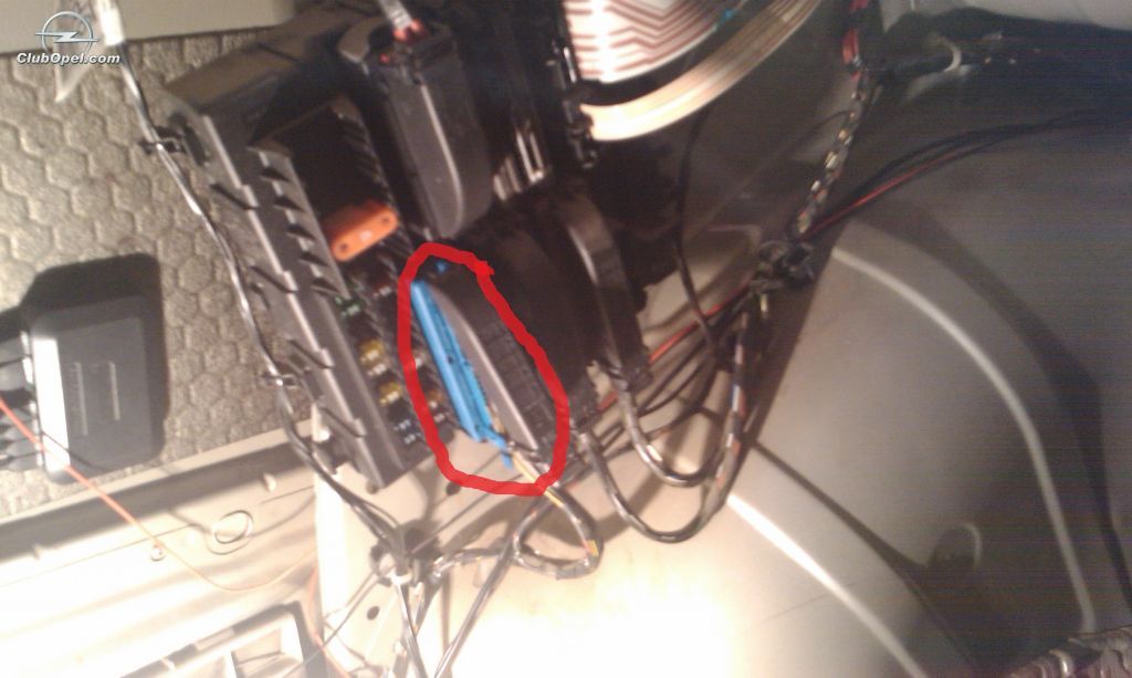

Am gasit in (tutorialul de montare senzori parcare creat de cornel18 din timisoara) o poza cu REC-ul masinii lui si-am observat panglica ce vine in XR8 cu 5 fire in loc de 3 asa cum am pus eu. Pentru ce ar fi celelalte 2 fire( cumva oglinda stanga sofer? si duce tot in oglinda centrala sau se ramifica pe traseu?
As fi recunoscator pentru raspuns.
  • jgyprime
  • Mesaje scrise: 9,968
  • Masina: Vectra 2005 Z19DT
din schema nu par a se ramifica ci ajung tot in XR8 plecand de la oglinda
acum ca fizic ele sunt 2 cabluri diferite si dintr-o mufa in cealalta se se plimba separat e altceva insa capetele ar trebui sa se uneasca in aceleasi mufe...
in interiorul REC se duc catre XR2 si din XR2 se duc la oglinzile exterioare...
mufa incercuita de tine e XR4

Eu n-am incercuit absolut nimic. Asa era poza lui cornel18 si el a incercuit acolo. In manualul masinii spune clar cand nu functioneaza oglinda. Deci e clar ca undeva-ceva nu-i bine.Ma gandesc sa nu trebuiasca inversate din cele 6 fire ale oglinzii. O sa descarc din aparat pozele apoi o sa le incarc aici si mai cer sfaturi si pareri.

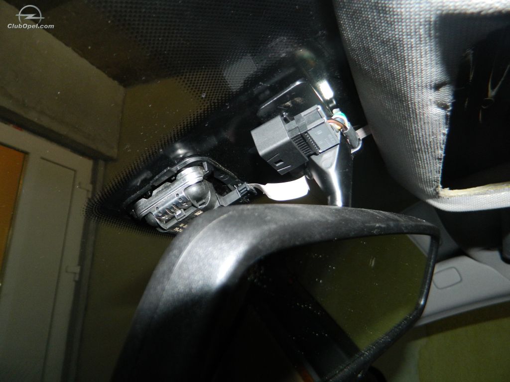

Aseara am fost plecat cu masina si m-a prins intunericul, implicit a fost testata pentru 1-a data in trafic oglinda. Tin sa va spun ca am vazut cum se intuneca usor oglinda cand venea un golf 6 si cand s-a apropiat la vreo 20m de masina nu ma deranja absolut deloc lumina farurilor lui. Functioneaza bine si cand bag in marsarier( ramane normala ). Singura problema este cand deschid usa si implicit se aprinde lumina sau cand aprind eu lumina din buton( atunci se intuneca ). Sper sa-i dau de cap pana la urma. Pun o imagine cat de cat exemplificativa..
Am observat ca firele( la culoare ma refer ) sunt in ordinea urmatoare de la stanga la dreapta:negru,maro,gri,alb,galben,verde.
Am vazut pe forum o oglinda care la fel avea ordinea asta, mai putin firele galben si verde(pentru ce-or fi astea doua?)
  • jgyprime
acum nu am acces la schema dar ar putea fi pentru motorasele de reglaj ale oglinzii interioare
la masinile dotate cu memorii pentru scaune se regleaza automat si oglinzile...

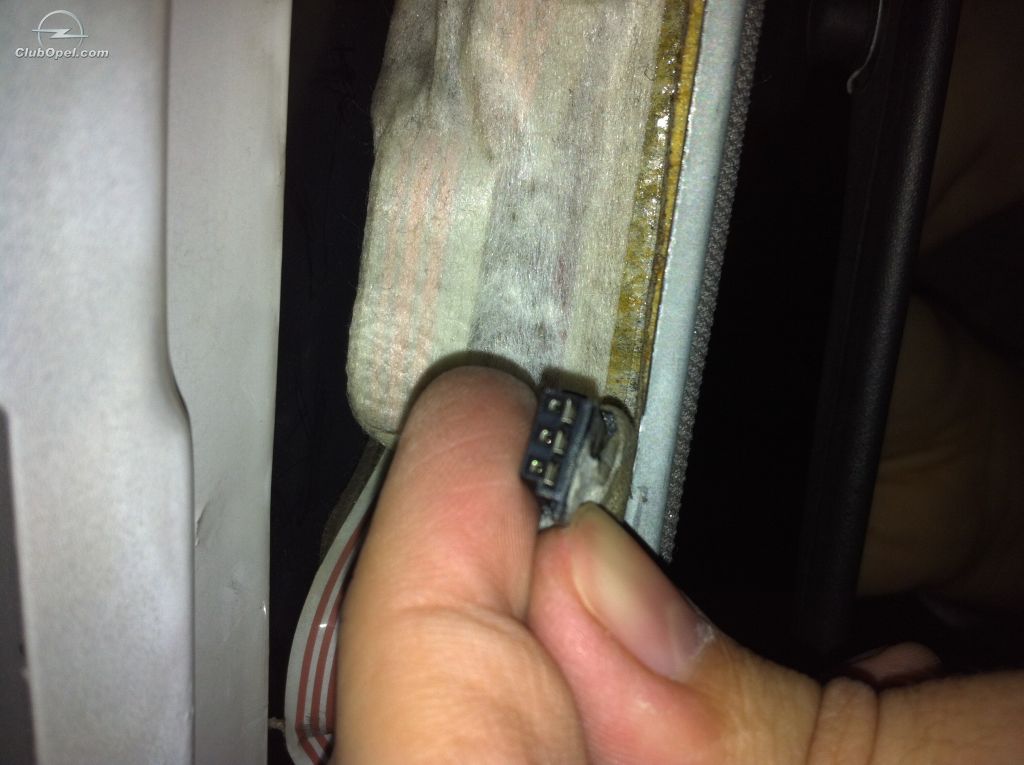

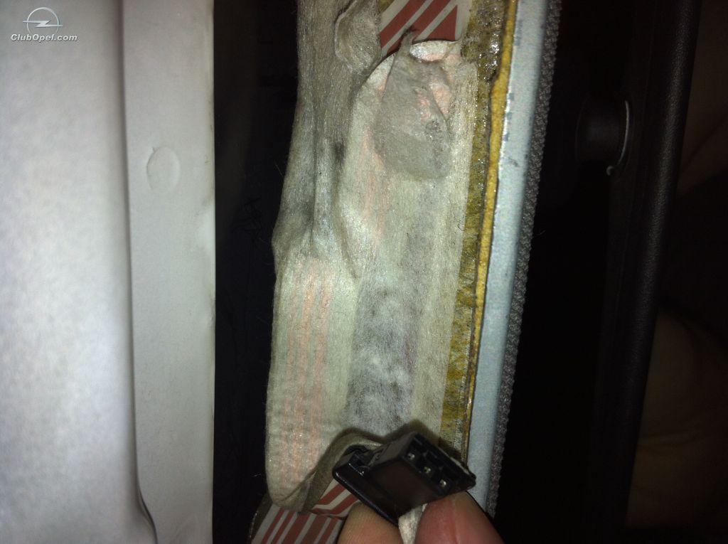

mufa care intra in senzorul de ploaie are 3 pini? incerc sa imi dau seama ce naiba de folii din alea plate am si eu sub plafon.
si mai ceva...ziceai ca banda care vine din rec la oglinda are doar 3 fire dar mufa care intra in oglinda e mult mai mare si pare sa aiba mai multe cabluri acolo. cum sta treaba?
