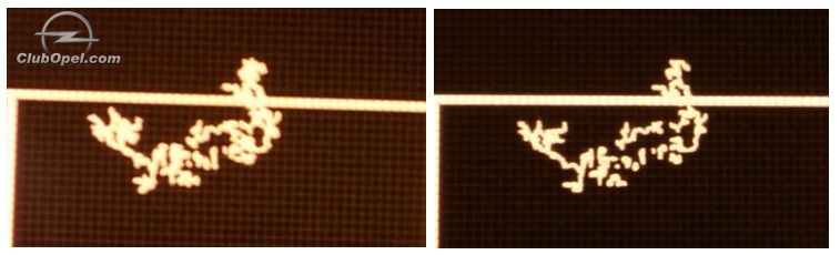

Salutare,
revin cu 2 poze facute prima acum 3 zile si a doua chiar aseara pentru ca am observat un lucru destul de ciudat.
"pomisorul" a inceput sa dispara ieri cand am mers toata ziua cu masina si am avut caldura data drumul iar vremea de afara a fost mai calduroasa. insa azi-dimineata cand m-am urcat in masina se marise din nou la forma initiala. cred ca in momentul in care vremea calda va veni o sa dispara cu totul.

Am si eu o problema asemanatoare. La mine insa a parut insa ceva foarte mic, cat o virgula pe display ul central in dreptul instant consumption . Am citit mesajele de mai sus si sper sa dispara. Prin schimbarea display ului se intelege schimbarea cu tot cu unitatea? CDR 2005. Merci. Problema recenta o am pe display ul central, dar un semn asemanator il am si n dreptul display ul mic de la turometru, dar sa zicem k ala nu prea ma deranjeaza. Daca rezolvati cumva, anuntati ma si pe mine, va rog! Merci!

Faza cu masajul poate sa functioneze, nu stiu in ce masura dar pare a fi un caz clasic de pixeli blocati. Am vazut multe LCD-uri cu problema asta dar acelea se rezolvau destul de repede si usor prin masare si rulare de aplicatii de deblocare(trecerea printr-o succesiune rapida de culori) din pacate la GID sau la cel mic din ceasuri ,nici vorba de rulare aplicatii. Poate merge deblocat dupa o folosire mai indelungata(sa se incalzeasca LCD-ul) si apoi masat. Eventual la GID trecut de pe noapte pe zi de cateva ori. Succes.

si eu am exact aceasi problema la un opel vectra c intrebarea mea ... se poate schimba doar display-ul ala mic sau trebuie sa cumpar neaparat tot ceasul? aveti indeie trebuie imperecheate noul ceas cu ceva la masina sau il montez pur si simplu si e ok ?

Salutare!
Pe Vectra mea a aparut in ianuarie acelasi "simbol" ce nu arata deloc bine. Am cautat pe forum si nu am luat in calcul ideea cu schimbatul deoarece e munca multa si nu tocmai usoara, trebuie statie de lipit si mana precisa si buna. In aprilie- mai nu am mai vazut nimic pe display--> isi revenise, de deranjat nu m-a deranjat deoarece sta aprins cateva secunde o data la 3 zile de exemplu. Sfatul meu este sa il lasati ca isi revine si nu e ceva atat de deranjant , iar daca il schimbi poti avea surpriza sa faca si cel schimbat la fel la venirea frigului ...
