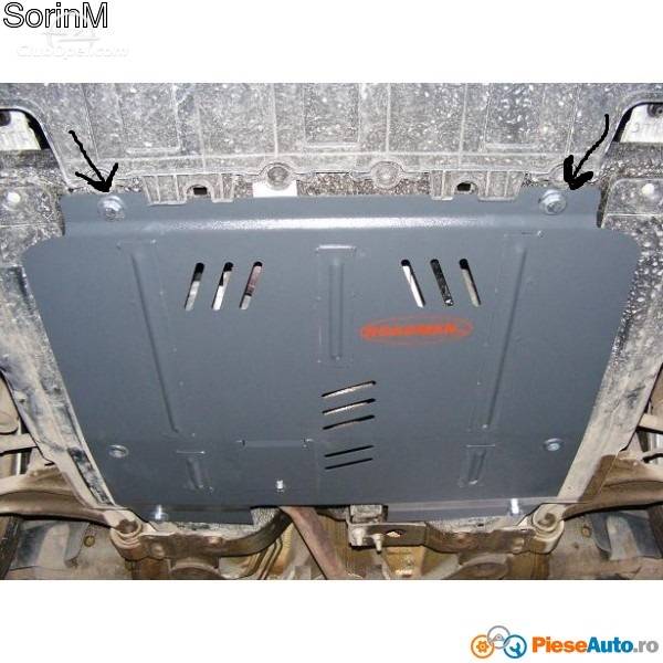

astazi l-am montat si eu -- 280 scutul aftermarket cu tot cu kit (suruburi, saibe, piulite) + 30 ron montajul la un atelier in Pipera. O intrebare - mie baietii mi-au pus 2 suruburi si la mijloc (care erau in kit) - voi cum l-ati pus cele 2 suruburi tip carlig in fata si cele 2 lungi in spate si atat? Apropo usita aia pt acces la schimbul de ulei pare putin in spate - -sper sa fie acces ( imi pare rau ca nu am facut si o poza sa o postez).

Am montat azi un scut metalic aftermarket. Totul a durat 30 minute si s-a potrivit perfect. Imi faceam griji ca nu se potriveste pe 1.3 diesel dar m-am inselat. Sunt foarte multumit si din punct de vedere al calitatii. Am apelat la scut aftermarket pentru ca la reprezentanta mi-au spus ca nu exista original pentru motorizarea mea.

Va salut,
Am un Astra J Sedan A14XER care a venit din fabrica fara scut. Ma gandesc ca ar fi util tinand cont ca ar proteja compartimentul motor...
Este suficient un scut de plastic sau sa caut de metal?
Se potriveste scutul de la Astra J hatchback la sedanul meu? As vrea sa-l iau aftermarket sau de la dezmembrari...

Iatã un rãspuns al unei reprezentante Opel din... Moldova:
"Buna ziua,
Pe masina dumneavoastra se poate monta scut metalic.
Aducem piesa la comanda in 3 zile lucratoare, costa aproximativ 1050 lei TVA
si montaj inclus.
Pentru comanda e nevoie de un avans de 50% din valoarea piesei.
Cu respect,"
Eu am achizitionat AFTER MARKETde pe EPIESA .ro are 4 suruburi lungi si 2 L-uri, piulite si saibe si a costat 260lei si 25 livrare.
Unde se monteazã acele carlige?
Are cineva o poza cu pozitionarea scutului? Ar ajuta mult.
