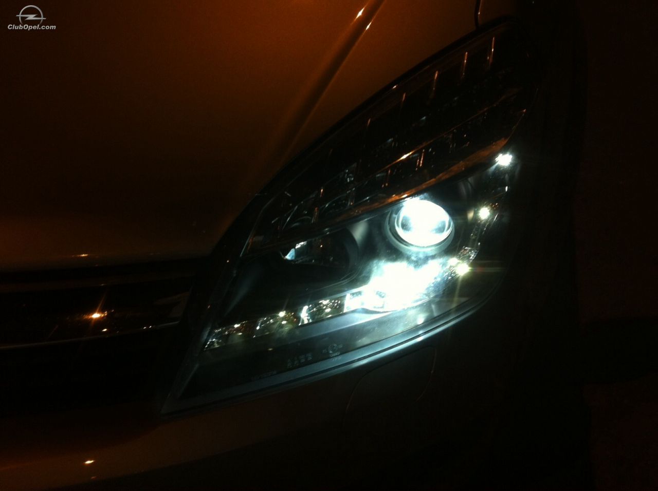

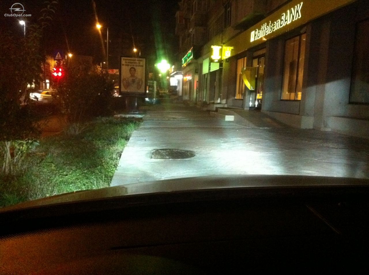

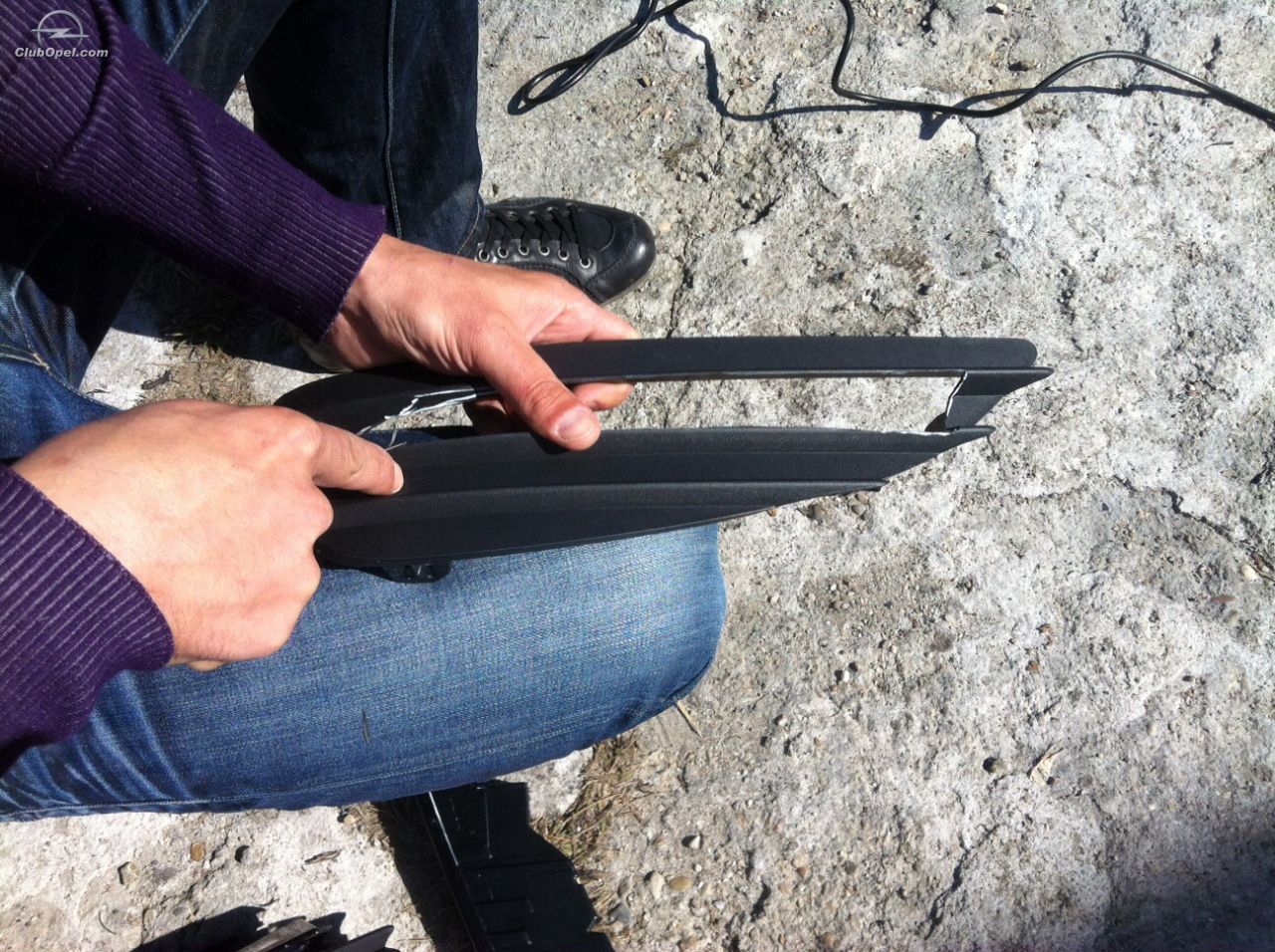

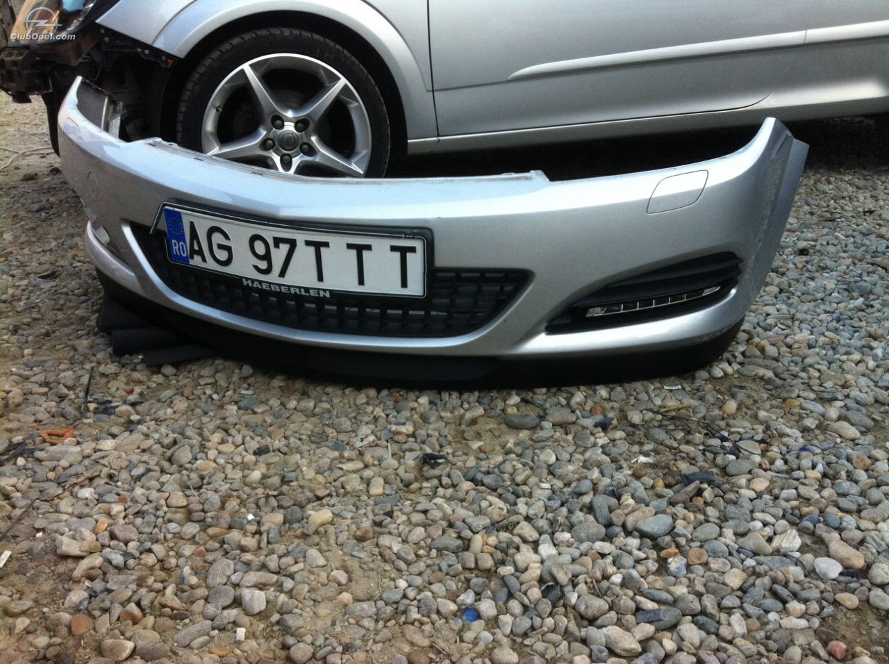

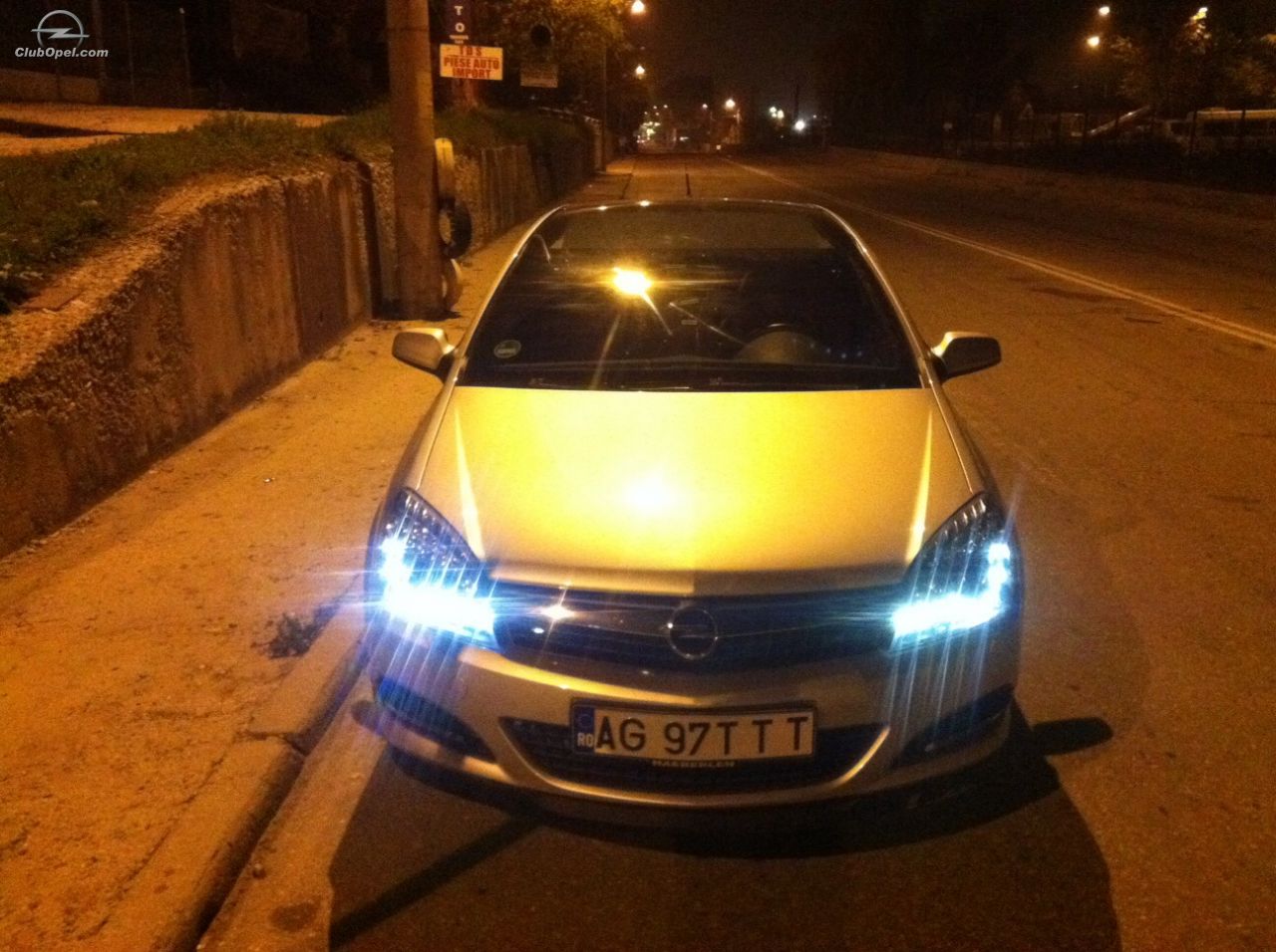

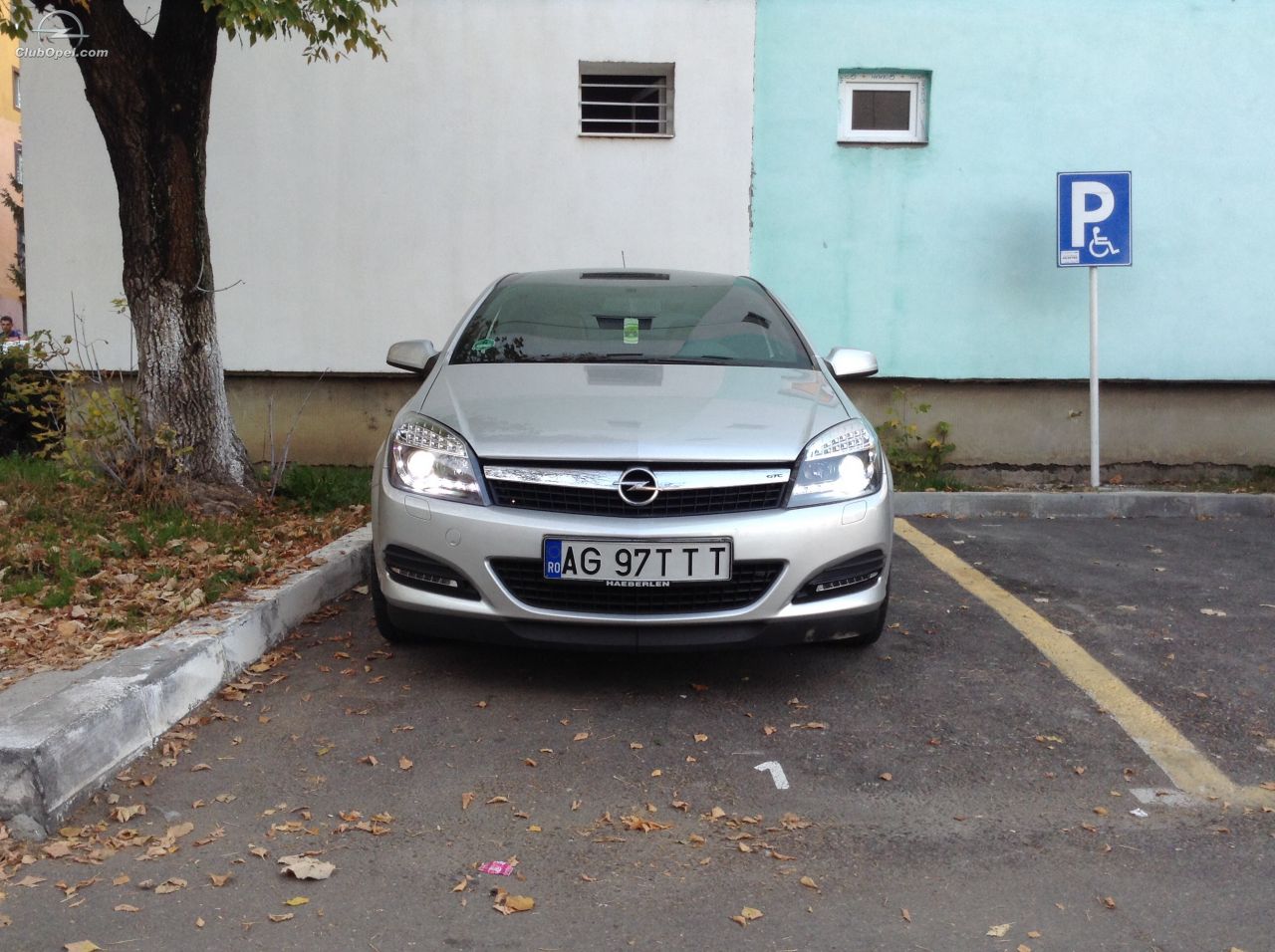

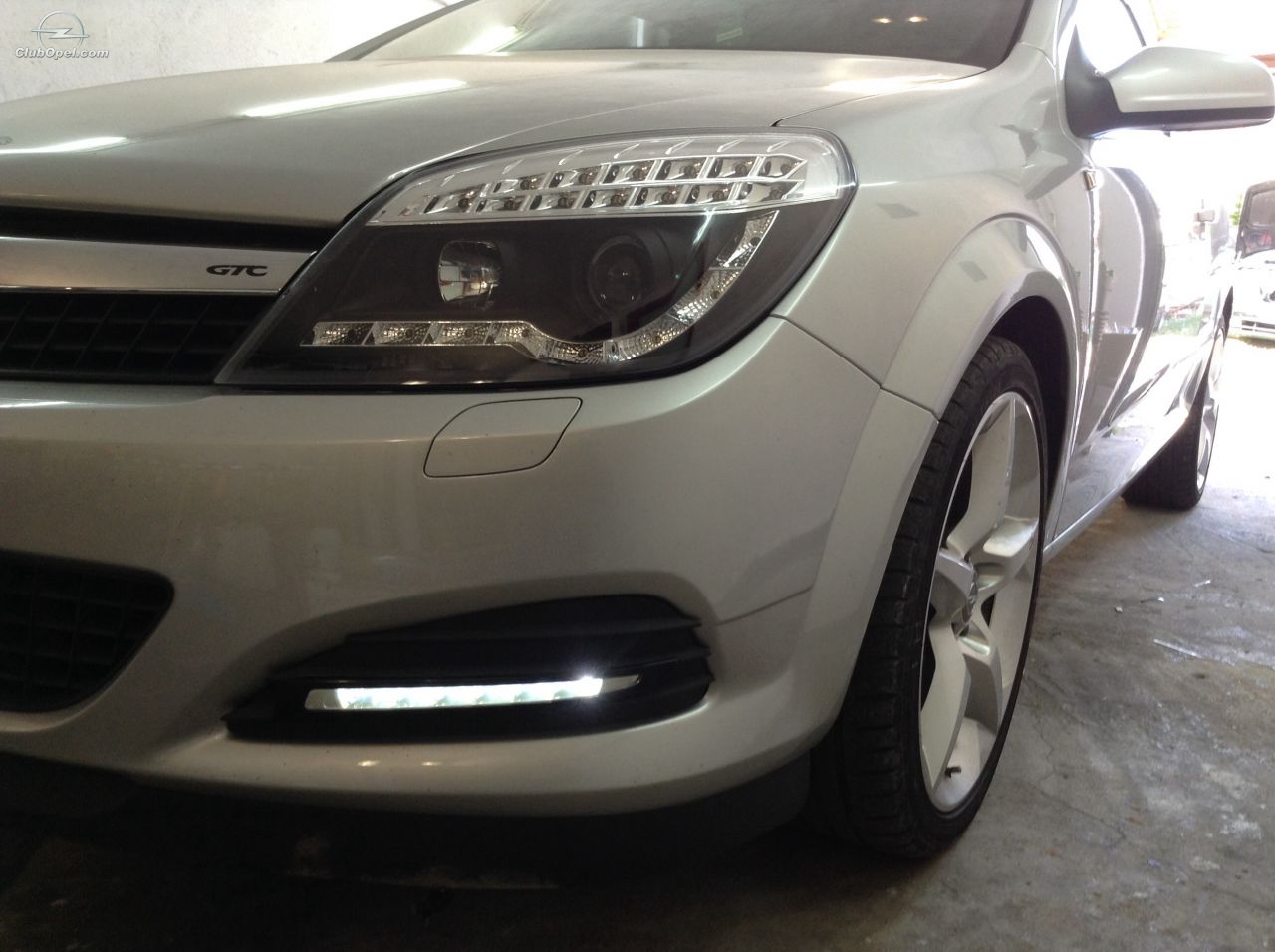

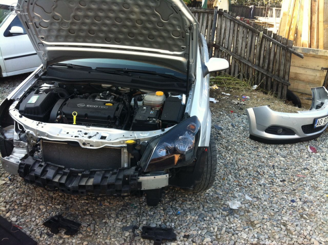

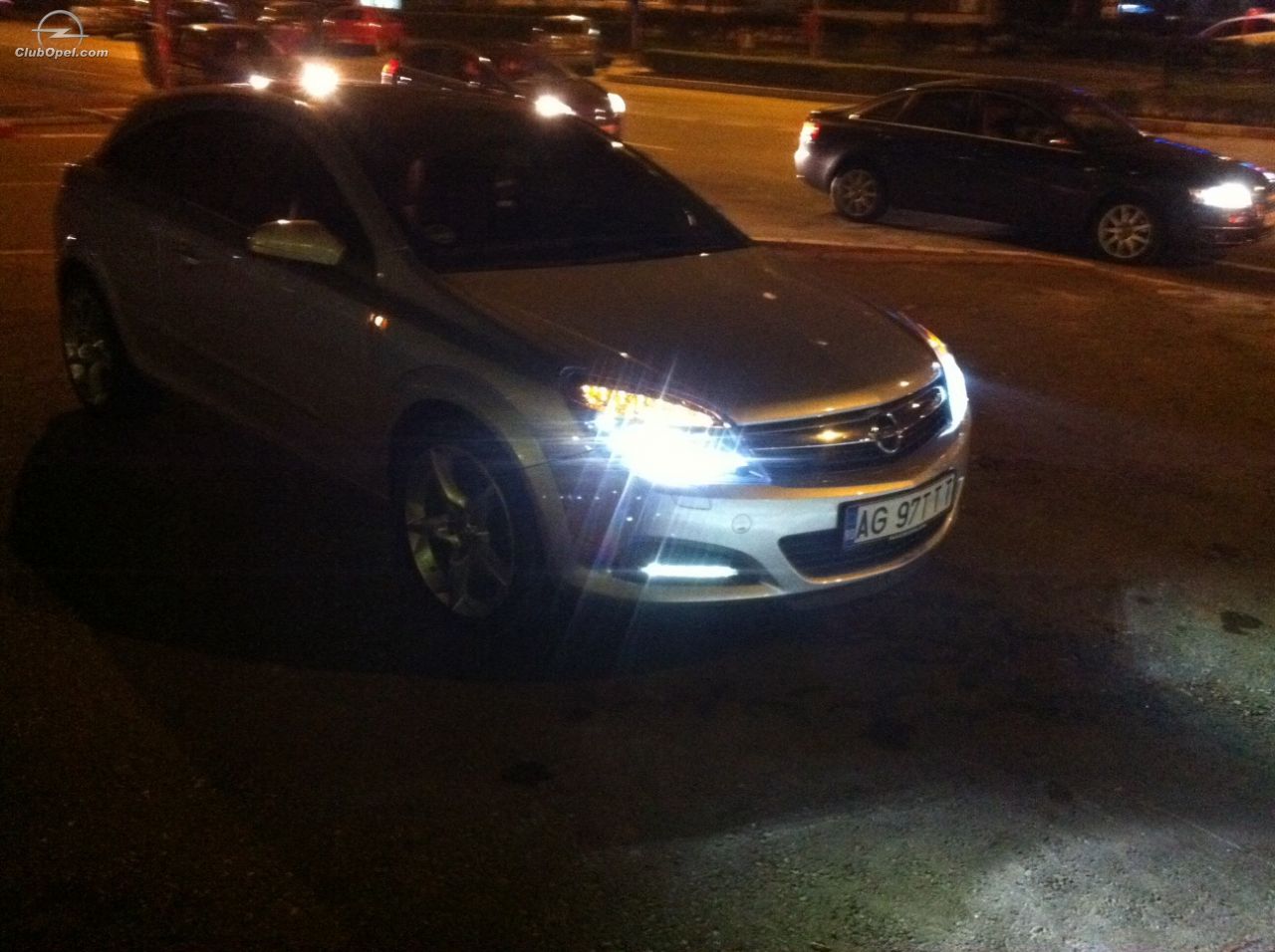

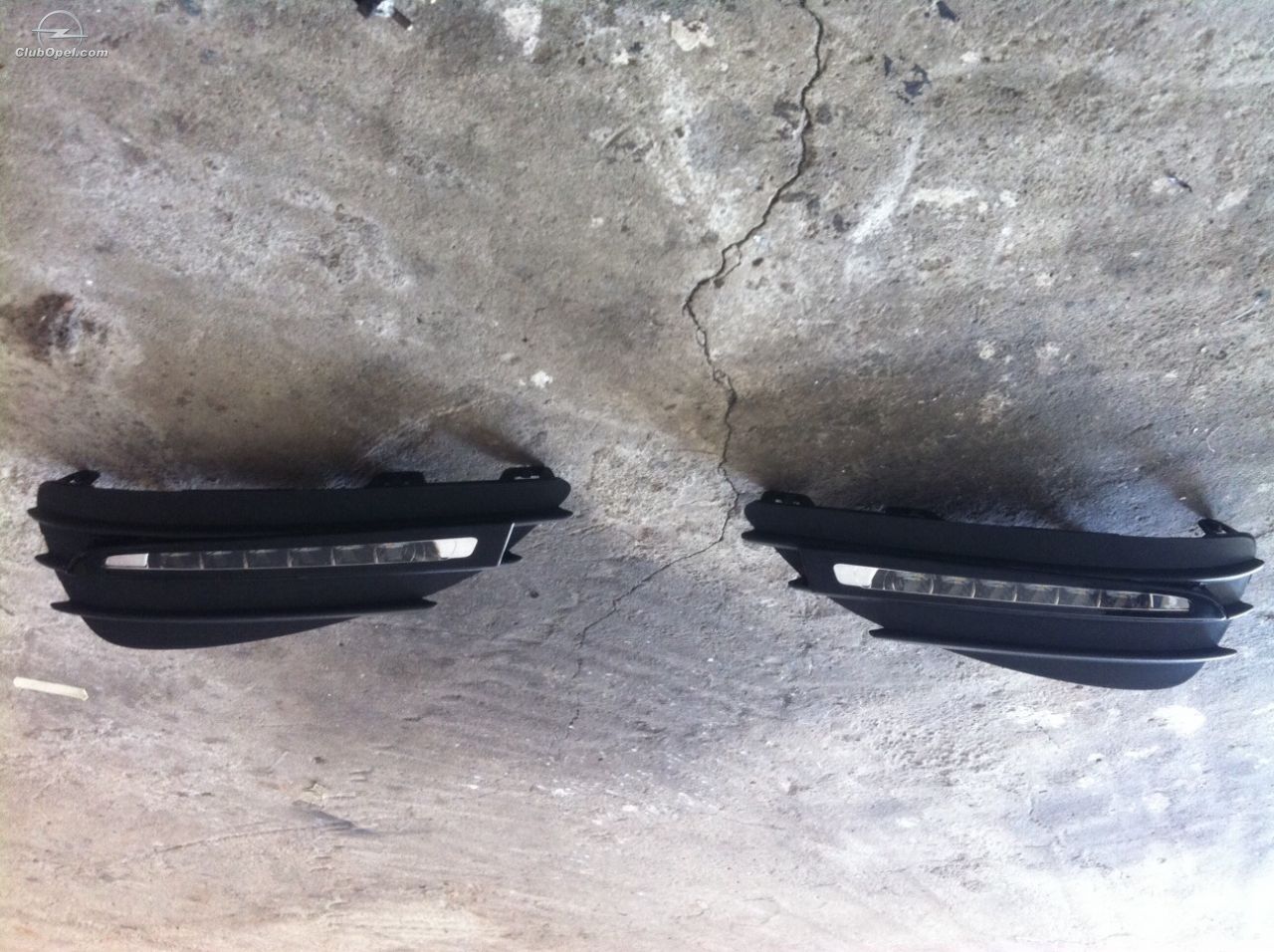

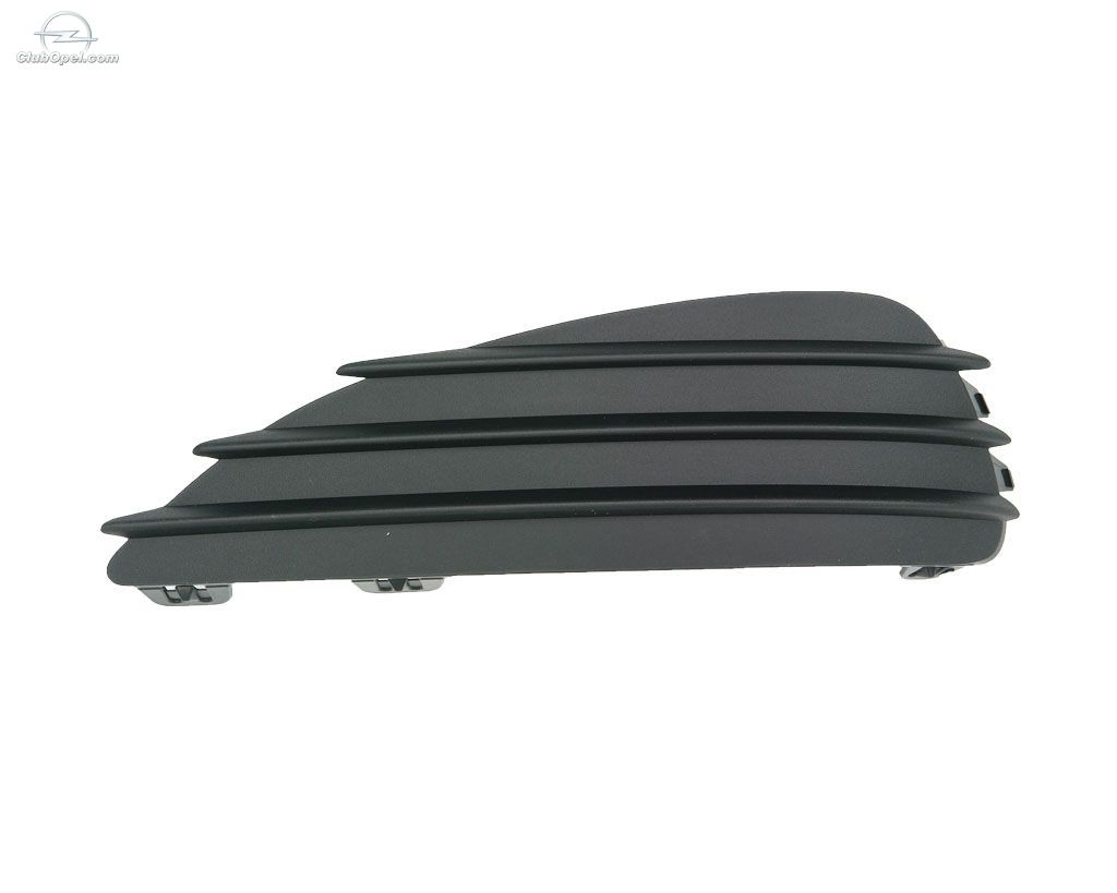

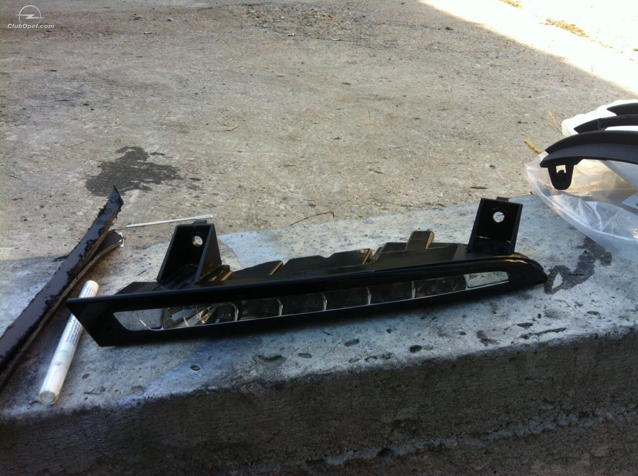

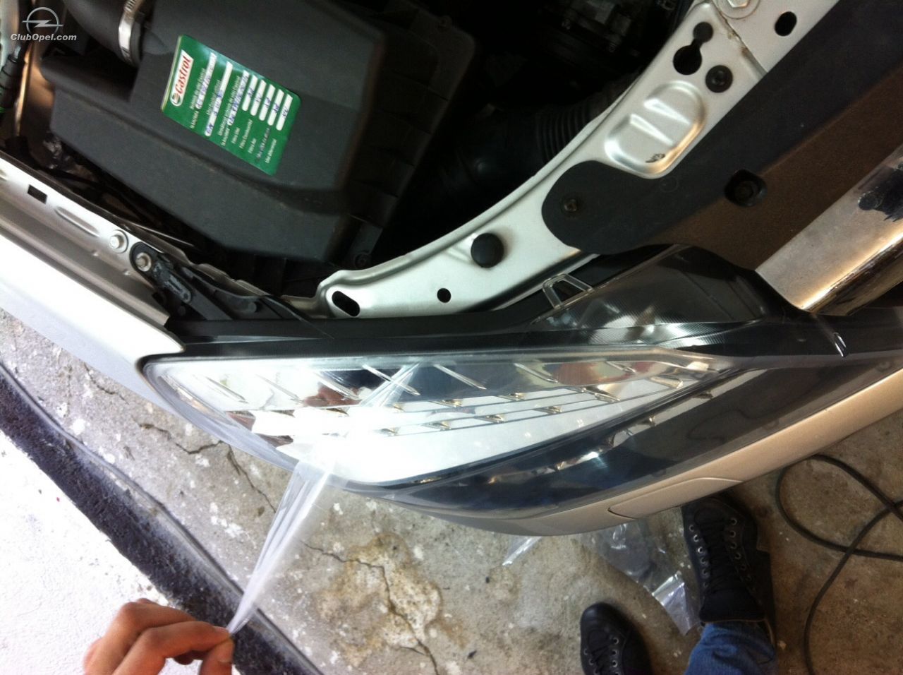

Am cumparat alte grile fara locasul pt proiector:
Le am decupat si le am adaugat DRL de Renault Megane 2012
Dupa care...bara jos si schimbat farurile + adaugare xenon canbus digital 6000k
...si la final folie transparenta pentru protectie

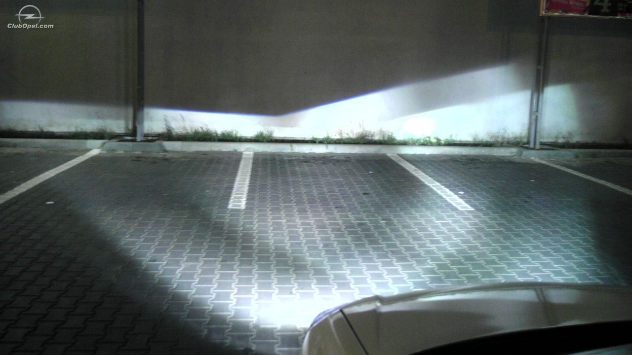

Acum ramane sa mai adaug ceva poze dupa ce o sa fotografiez si pe intuneric mai profund sa se vada exact cum lumineaza...
Asa arata cu farurile si proiectoarele vechi
Ultima modificare facuta de poxxxery la Dum 27 Oct, 2013 1:08 am
