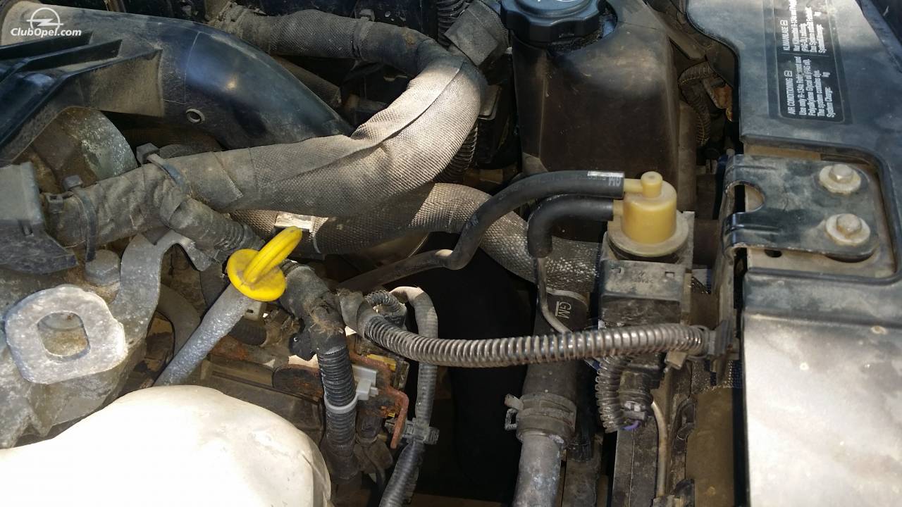

Nu exista omolog. Am facut si poza mai jos De la electrovalva pleaca furtunul de jos spre turbina iar cel de sus e legat undeva sub pompa aia de servo. Nu stiu ce e acolo ca e o increngatura de cabluri mai sus.
