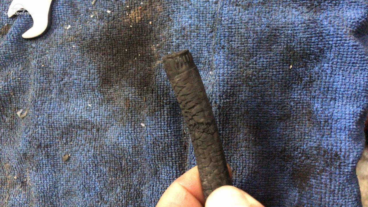

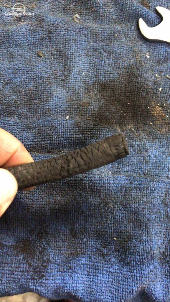

Buna din nou.
Dupa o luna jumate, sau cat a trecut de cand am schimbat 2 pompe, am mers in vizita la cineva si la intoarcere am venit cu taxiul.
Pur si simplu n-a mai pornit.
Am dus-o la cel de-al doilea atelier unde lucrasem si surpriza, mecanicul si-a dat seama ca e tampit.
Abia acum a sesizat ca furtunul din rezervor, de la pompa, este imbatranit.
Acum cred ca si cele 2 pompe, sau cel putin cea originala a masinii, le-am scimbat degeaba.
Deci acordati o mare atentie la acel furtunas din rezervor.
La mine arata asa.
La mine arata asa.
