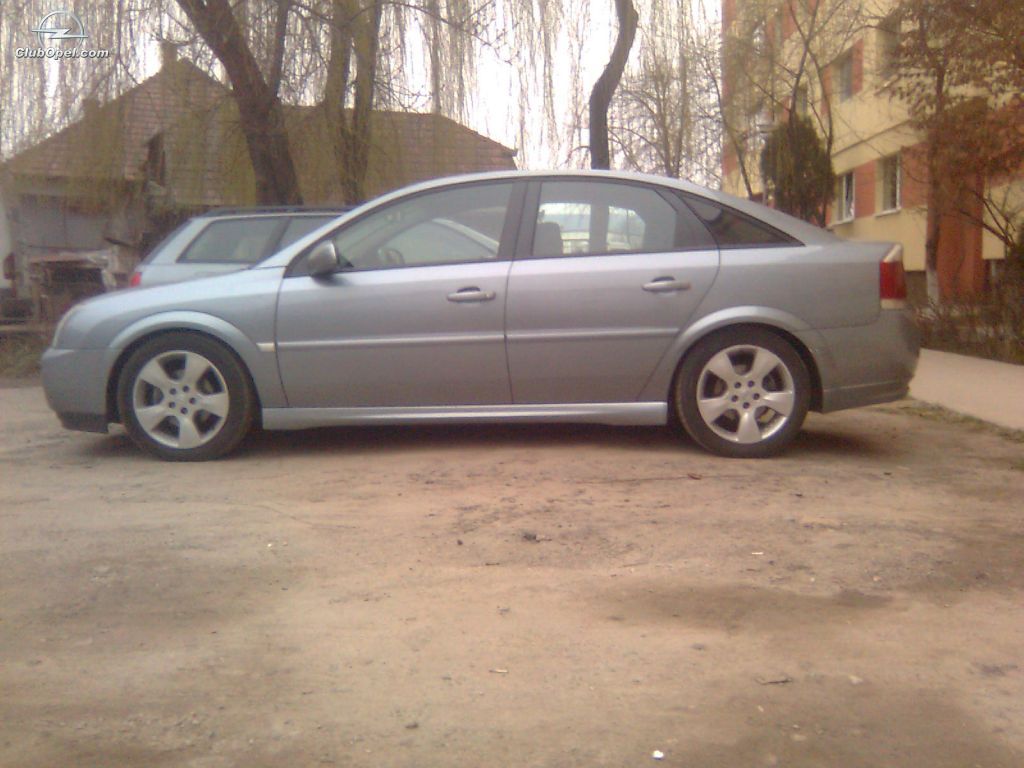

Buna din nou tuturor, m-am lamurit, am cumparat masina. Kilometrii putini, nu bate, arata f bine si interior cat si exterior, muzica faina...toate alea, e Vectra GTS din 2003. Si sincer, daca stau sa aleg intre un Audi A6 2.5 TDI automat si toate alea, as alege un Vectra GTS 1.8 Benzina in timp o sa isi scoata banii masina aceasta decat sa dau bani la stat pe taxe. Oricum GTS-ul are, nu are cine stie ce, dar merge bestial, si nu subvireaza daca stii cum sa intri in curbe chiar daca ai viteza.
