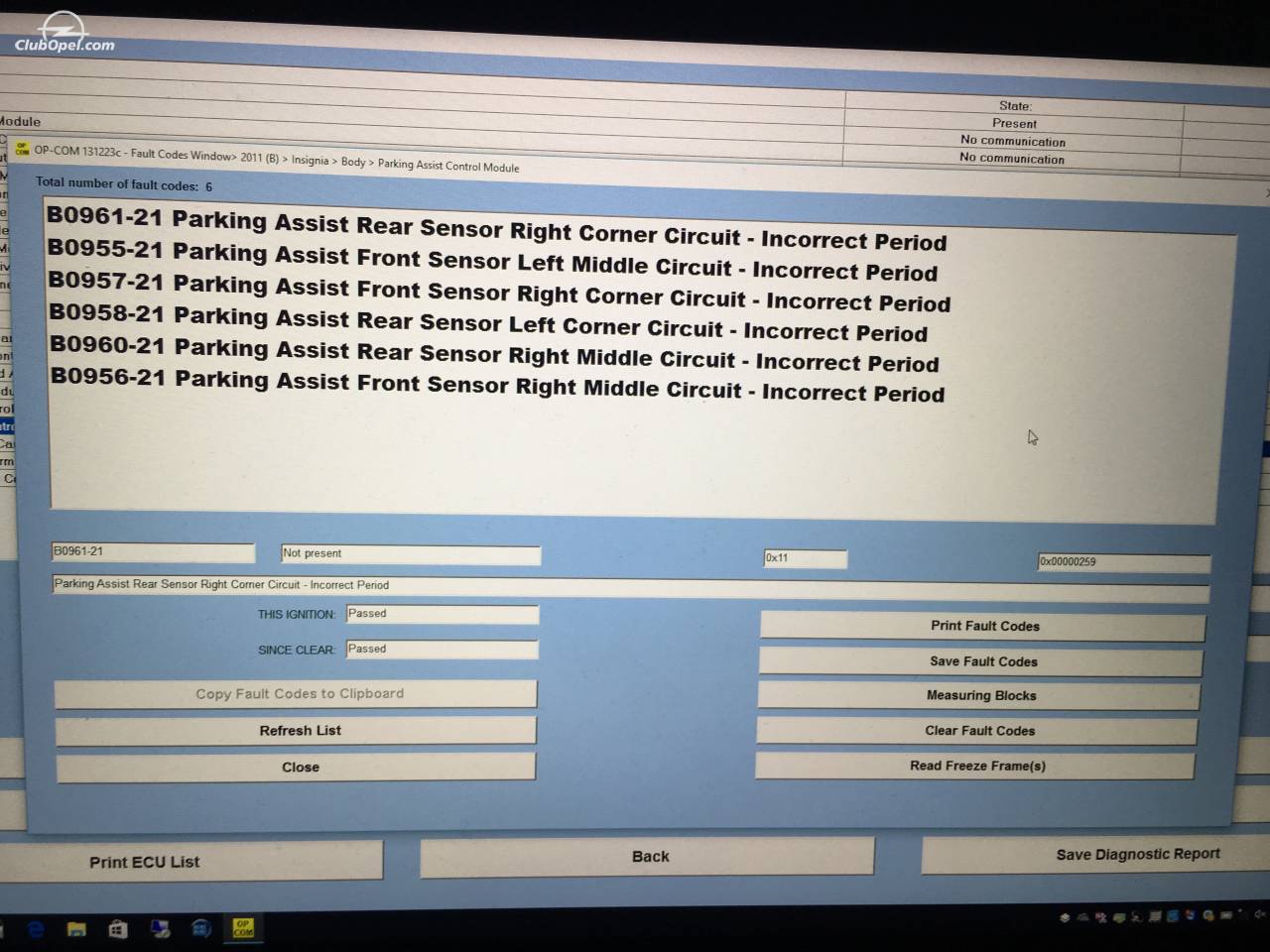

Salutare,
Acum ceva timp am primit si eu aceea eroare cu Service Park assist si astazi am fost sa-i fac o diagnoza, insa pe diagnoza nu s-a putut conecta su sistemul de senzori, zicea ca nu il vede ca si cum circuitul ar fi intrerupt. Ma gandesc ca ar putea fi o siguranta sau modulul acela al senzorilor de parcare.
Care este parerea voastra? Multumesc anticipat......

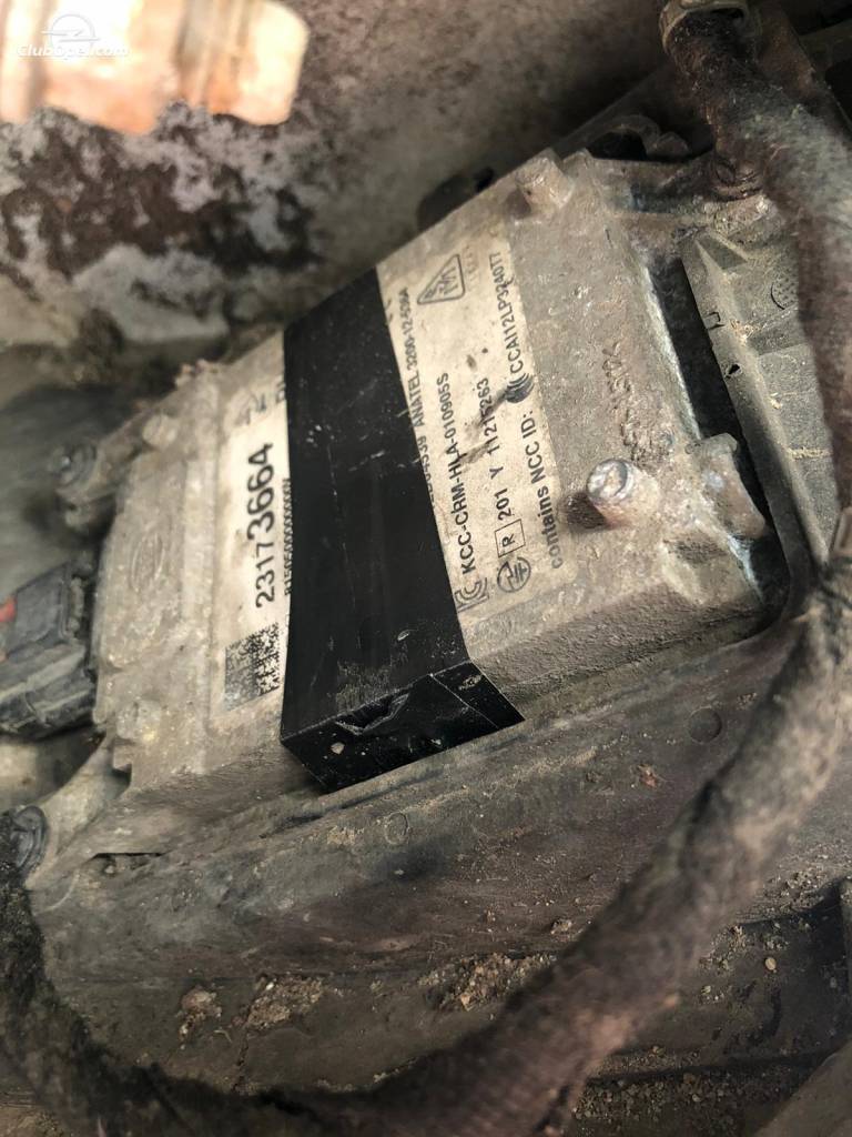

Dacã nu vã merg senzorii (și /sau sistemul se senzori nu este vizibil la diagnozã) trebuie scoase mufele din ,,calculatorul" din portbagaj( lângã stopul din stânga),se pornește mașina ( cu mufele scoase),se oprește și se cupleazã mufele la loc.Senzorii ar trebui sã funcționeze și la diagnozã va fi vizibil senzorul defect.
