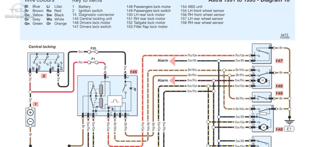

Dupa cum spune si titlul, vreau sa inchid masina din cheie cu telecomanda (cu aceiasi cheie ) . Eu am doar inchiderea centralizata pe masina .
Masina este cea din semnatura, Astra F Caravan 1996 motor X14XE 16 v .
Cum realizez problema aceasta ,de ce piese mai am nevoie ?

Din cate am inteles eu, ai inchiderea din fabrica si vrei sa poti inchide/deschide de la distanta (telecomanda). Pentru asta cred ca ai nevoie de un modul de inchidere cu cheie briceag care se leaga la centralizata masinii, cipul se transfera in cheia briceag si bineinteles se copiaza si lama pe cea bruta.
Iar despre costuri, in Craiova am gasit modulul la 70 lei, montajul 40 lei si transferul cipului cu copiatul lamei vreo 30 lei. Am de gand sa fac si eu treaba asta in viitor 😊

Modulul respectiv are doua fire comanda,da cate un plus pe rand,pe fiecare,in functie de comanda,inchis/deschis.In schema modulului ai sa gasesti si suntul care trebuie schimbat in centrala respectiva,pentru a schimba plusul de comanda,in minus.Masina ta este echipata cu impuls de inchidere la minus(masa)La sofer stanga jos,demontezi capacul de pe stalp, si urmaresti manunchiul de fire care trec din stalp spre usa.Depistezi cele doua fire care merg spre centrala /comanda restul de usi,sunt maro/alb,maro/rosu.(culoarea maro,deobicei la Opel marcheaza minusul sau comanda in combinatie cu masa).Legi cele doua fire de comanda ale modulului (nu stiu exact ce culori au,dar sunt pe schema,pe care o vei urmari) la cele doua fire care vin din usa,functie de comanda de actionare,inchis/deschis.
Cam aceeasioperatiune o faci si in cazul montarii unui modul de alarma cu comanda centralizare,se gaseste in aceeasi varianta ca modulul simplu,doar ca are si alarma.In interiorul cheii ai sa gasesti spatiul destinat pozitionarii cipului.Partea tesita spre contact,fixezi cipul cu putin silicon(spatiul este un pic mai mare...)
Operatiunea de montare a unui modul nu dureaza mai mult de 1/2 ore.In cazul alarmei,cam o ora(montat goarna cu trasarea firului,tras fir la intrerupator lampa usa,contact capota motor,fire la contact cu releu,fire la lumini semnalizare/pozitii,alimentare,etc.

poti folosi un kit thunder(am si eu pe masina) si lucreaza perfect trebuie sa identificifirele principale de la centralizata(cele care duc la portiera soferului) ai legat modulul de centralizata si cam gata..

Firul antenei l-am "orientat "in sus.Bate cam 50,70m,uneori mai mult,depinde din ce parte actionezi.Unitatea am instalat-o in spatele capacului lateral de la picioare sofer,ai destul spatiu inauntru,si oricum ai toate legaturile de facut acolo,in acea zona.Tot acolo gasesti firele care duc la motorasul servo inchidere,contactul stalp deschidere usa,trecerea spre compartimentul motor(desfaci capacul de deasupra pedalelor,evident,si ai sa gasesti in coltul din stanga sus trecerea instalatiei spre compartimentul motor.Cablurile trec printr-un manson de cauciuc.Intepi cauciucul intr-o zona mai moale cu o sarma mai rezistenta, impingi sarma cat s-o poti apuca pe parte dinspre motor,apoi de capatul ramas in interior prinzi firele pe care vrei sa le treci dincolo cu izolerband,prinderea facand-o in lungul sarmei calauza,pe care le "bandajezi in lung cam 5 cm,continuand cu bandajarea,cat mai stransa si cat mai subtire,inca 2, 3cm spre capatul dinspre motor,apoi treci pe partea cealalta si tragi de sarma,trecand firele dincolo prin garnitura de cauciuc.Astfel vor ramane si izolate de respectivul cauciuc.Odata trecute,e bine sa le introduci printr-un tub varmesh)Ai de trecut spre motor firul pentru goarna (plusul doar,minusul se leaga direct la caroserie,cu surubul de fixare a goarnei),firele pentru semnalizatoare,(eu le-am tras pana la lampile de semnal laterale,unde m-am legat de firul lor de plus-fiecare bord,fir separat,altfel te trezesti ca ai in loc de semnalizare,semnal de avarie...),fir pentru contact efractie-capota(optional)Alimentarea o gasesti la tabloul sigurante,de unde iei un plus permanent.Minusul de oriunde,chiar si caroserie,nu conteaza.Firul de la led,l-am trecut tot pe acolo,lasand de data asta un cablu calauza din coltul parbrizului stanga(dinspre interior privind)intre parbriz-bord-stalp,apoi am "bandajat"ledul de cablul calauza si l-am tras in sus ,dupa care l-am fixat intre plansa bord si parbriz folosind o bucatica de adeziv double face.Senzorul de soc l-am fixat cu double face in laterala bordului.Aici eu am capace,si in stanga ,si in dreapata lui,l-am scos pe cel din stanga (sofer ) si am fixat senzorul de o zona a caroseriei din spatele capacului.Sezorul trebuie sa fie lipit pe caroserie,pentru a primi socurile ferm.Lipirea lui pe elementele de plastic,gen plansa bord,etc,atenueaza socurile,implicit raspunsul alarmei diminuat.Plus de asta,am acces la eventualele reglaje,sa nu sune chiar la orice picatura de ploaie pe plafon.Ai observat potentiometrul de reglaj, reglaj pe care-l faci la sfarsit,functie de preferinte,prin tatonare.Sirena am montat-o pe traversa fata,sus,intre faruri cum se spune,in spatele grilei.Dar asta o faci in functie de pozitia pe care o ai in compartiment,nu conteaza unde ,doar s-o montezi putin aplecata in jos(nu retine apa 😊 si propagarea galagiei e mai buna decat orientata doar spre inainte )Ai si functia deschidere portbagaj.Acum,depinde de tine daca o folosesti sau nu.Alarmele astea vin in 2 variante.Una cu buton dedicat deschidere portbagaj(cel din mijloc),alta cu silent in mijloc,si deschidere portbagaj prin tinerea apasat pe deschis 2 secunde.Depinde acum ce model ai tu.Si ,evident daca ai servo-motor la portbagaj,tipul de inchidere al lui.
Butonul by-pass,eu l-am montat sub plansa de bord,deasupra pedalei de ambreiaj,in stanga,dar tu poti sa-l montezi unde vrei,unii l-au lipit chiar pe capacul stalpului,in apropierea clapetei capota.Este necesar sa-l ai,deoarece te mai lovesti de vre-o programare,eroare de citire la baterie consumata cheie,etc.
