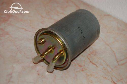

Verifica in carcasa filtrului de motorina daca nivelul e pana la buza filtrului. Asa ar fi normal, dar e posibil sa traga aer pe la capacul filtrului si sa scada nivelul.

cred ca la tine e vorba de dezamorsarea alimentarii cu motorina - pot fi multe cauze precum filtru de motorina cu capac fisurat sau fara garnitura, furtune alimentare care trag aer, pompa de injectie...
unii am inteles ca au rezolvat cu supapa unisens (costa vreo 20 de lei) montata pe furtunul de alimentare sau cu o pompa manuala dar pare cirpeala...
sus in dreapta paginii este functia cautare (scrie "cauta orice" - eu am gasit la sectiunea "cum sa..." de pe club opel subiectul "cum se face dezamorsare circuit motorina motor y 20 dth" - citeste pe acolo (mai sint si alte subiecte), si poate rezolvi.(colegul de acolo @vectra caravan, zicea ca la el a fost simplu si a rezolvat in 10 min cu 100 de lei - fusese oringul dopului de calare de la pompa de transfer rupt - asa a zis el).
