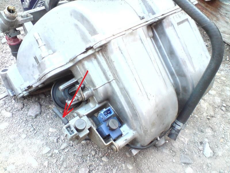

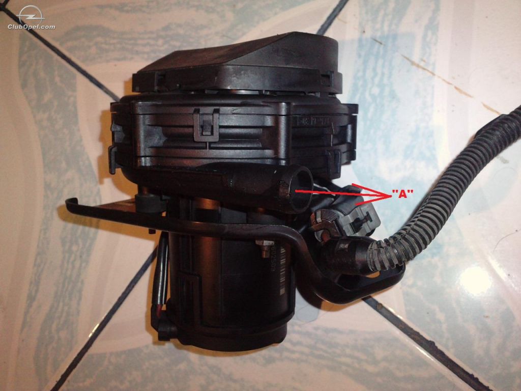

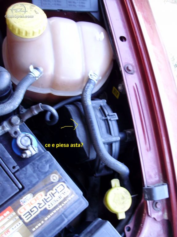

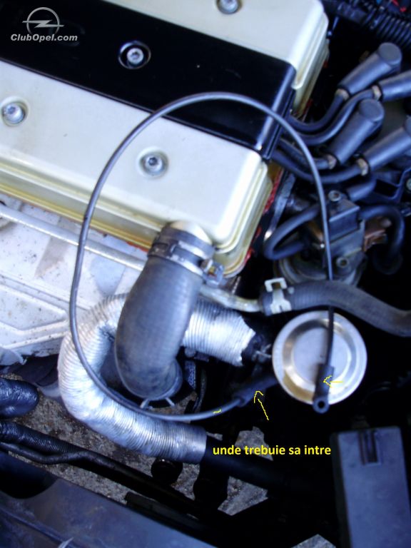

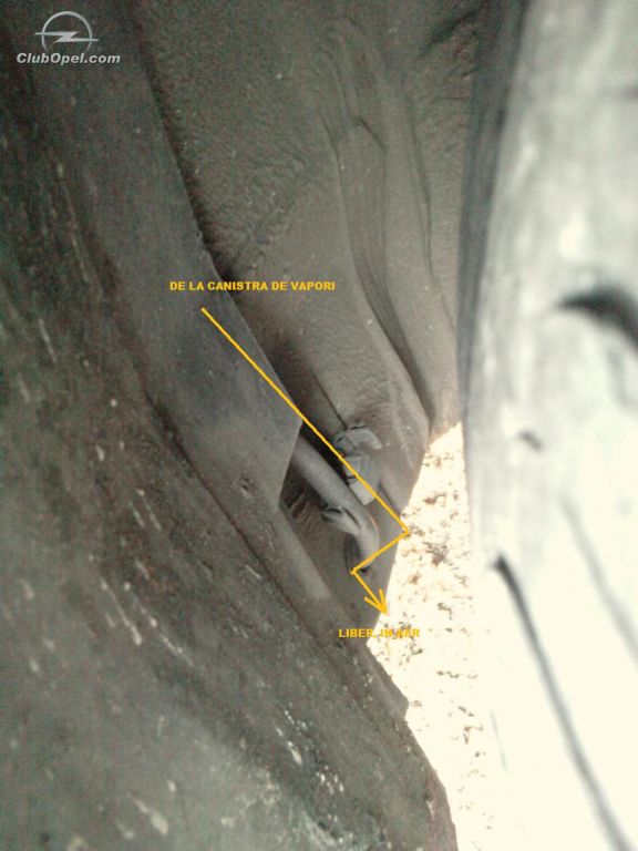

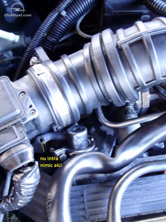

Buna ziua. Sunt nou pe acest forum si veau sa va salut pe toti posesorii de opel.Am achizitionat si eu recent un Opel Vectra B 1996 motor 2.0 . Din pacate nu sunt in Romania ma aflu in Cipru si aici Opelul este cam scump la vedere si nu am cum sa ma uit la un model asemanator sa rezolv si eu problema pe care o am de aceea cer ajutorul vostru. Am un furtunas scos de la vacuum cred ,o sa pun o poza sa va fie mai usor de identificat. nu stiu unde vine bagat plus ca mie teama sa nu fie bagate aiurea celelalte furtunase si rog daca poate sa ma ajute cineva cu o schema sau niste poze unde vine fiecare furtunas bagat de unde iese si unde trebuie sa ajunga pentru ca am observat ca mai are cateva stuturi care nu au furtunas bagat. va multumesc.
  • ksper
  • Mesaje scrise: 1,693
  • Masina: Vectra 1997 x20xev
Salutare si bine ai venit pe forum. Sa o luam pe rand:

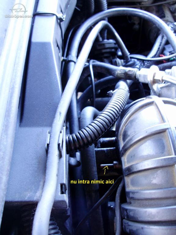

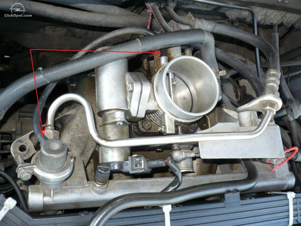

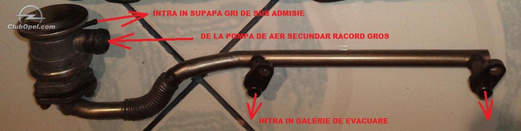

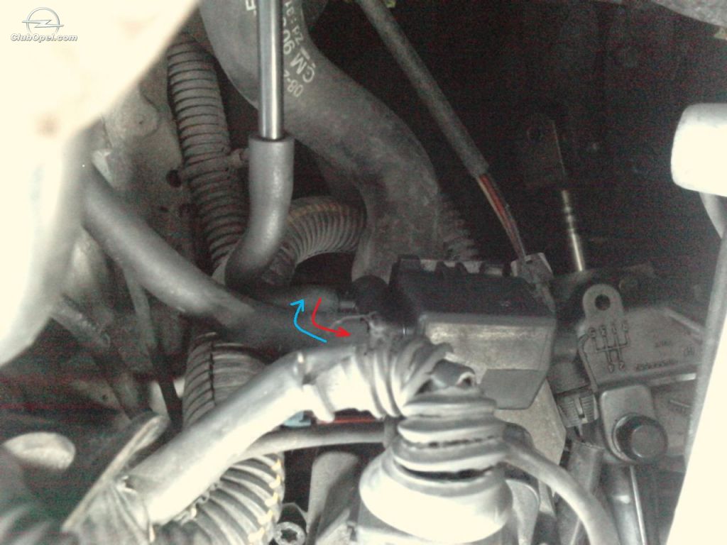

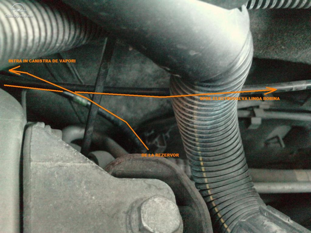

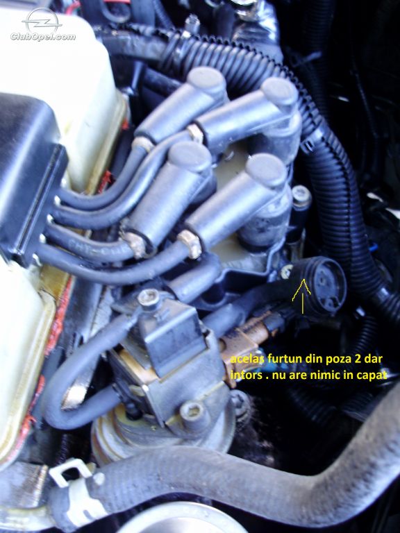

-In prima poza ai un furtunas din circuitul de vacuum, furtunas care intra in cele dou electrovalve(cea gri) de sub(partea dreapta cum te uiti spre motor) galeria de admisie.

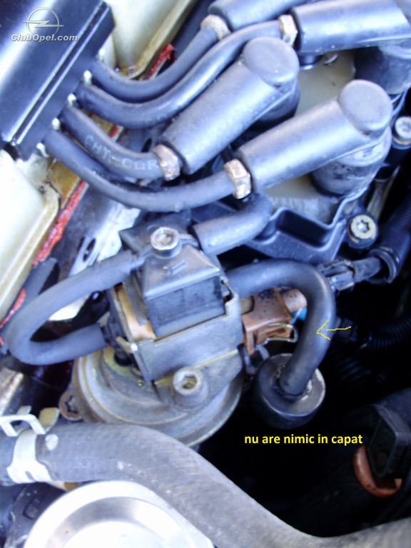

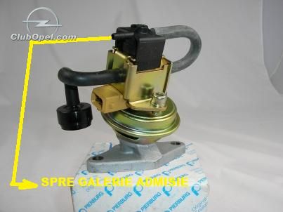

-In poza 2 este o valva cu pasla in ea-corpul in care intra este EGR-ul. Si la mine nu este nimic acolo in capatul ei si nu afecteaza cu nimic.
-In poza 4 acea piesa este pompa de aer secundar. Din ea pleaca furtunul gros care duce in piesa unde tu ai acel furtunas de vacuum scos. Pompa intra in functiune timp de 1minut imediat cum faci prima pornire, dupa care se opreste.

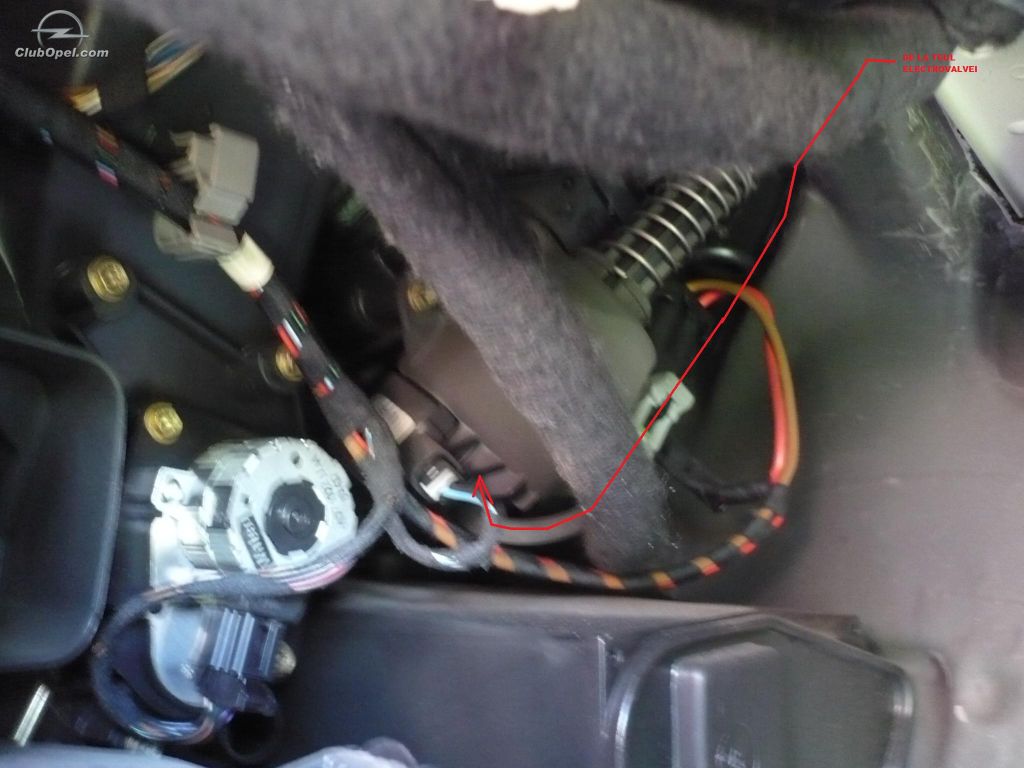

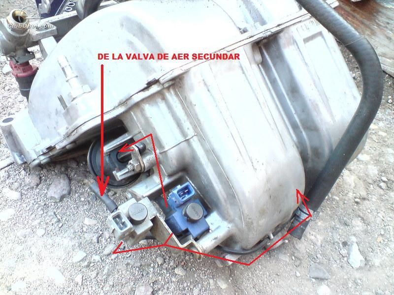

-In pozele 5-6 sunt ''capetele'' aceluiasi circuit. Conectezi un furtunas intre acestea.

Multumesc pentru ajutor, am cautat unde intra acel furtun si fara ajutorul tau nu gaseam pentru ca acea piesa avea stutul acela rupt , am scos piesa si am adaptat un stut si am rezolvat problema , totusi poate cineva sa-mi dea niste poze cu fiecare furtunas unde si cum intra? cred mai mult ca sigur ca am cateva furtunase care nu sunt bagate cum trebuie. Multumesc

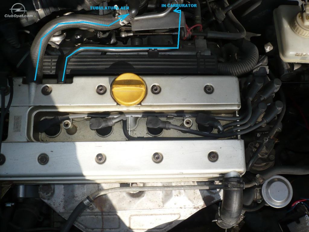

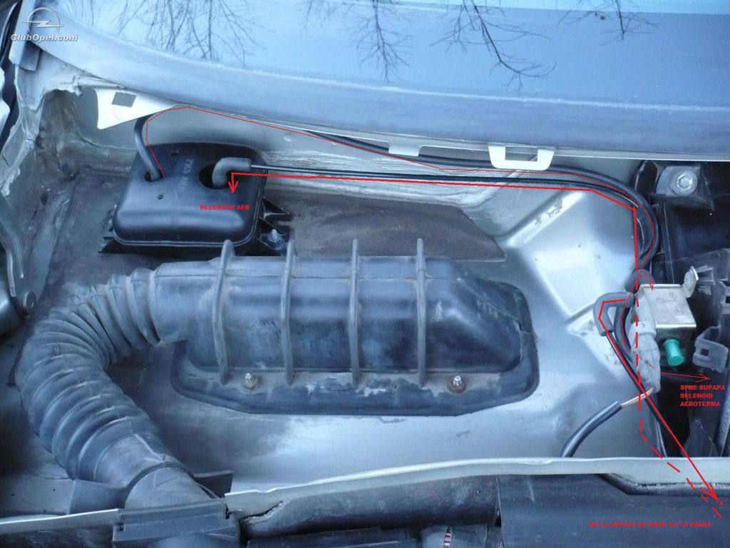

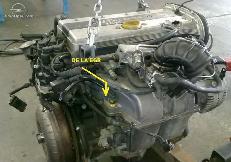

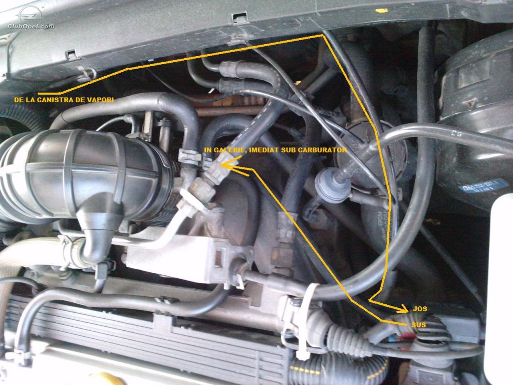

1-Traseu aer secundar(marcat cu rosu):
-pompa aer secundar(porneste timp de 1minut la prima pornire)
-valva galerie evacuare
-supapa gri control admisie(de sub galeria de admisie)
2-Traseu aer de la EGR(marcat cu galben):
-EGR
-galerie admisie

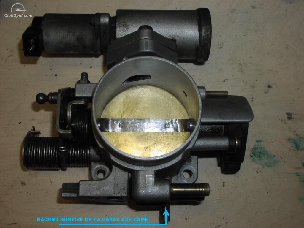

3-Traseu vapori capac axe came(marcat cu albastru):
-capac axe came
-tubulatura aer
-carburator(throttle body)
4-Traseu rampa injectoare(marcat cu verde):
-supapa regulator de presiune
-corp carburator
5-Traseu canistra vapori(marcat cu portocaliu):
-rezervor
-canistra vapori
-electrovalva
-galerie admisie
6-V-a urma....

ksper a scris:1-Traseu aer secundar(marcat cu rosu):
-EGR
-galerie admisie
-capac axe came
-tubulatura aer
-corp carburator
-rezervor
-canistra vapori
-electrovalva
-galerie admisie
6-V-a urma....
Continuare...

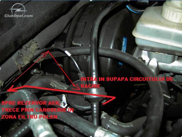

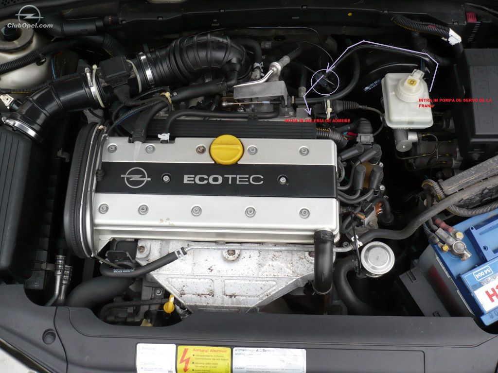

6-Traseu pompa servo-frana(marcat cu mov deschis):
-galerie admisie
-supapa sens
-pompa servo-frana
7-Traseu zona filtru de polen(marcat cu rosu):
-supapa sens
-rezervor aer
-electrovalva
-supapa-valva selenoid
-supapa circuit racire
Sper sa va ajute.

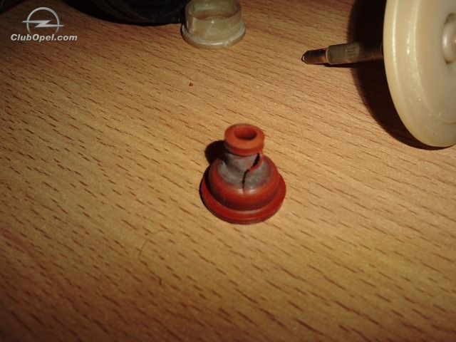

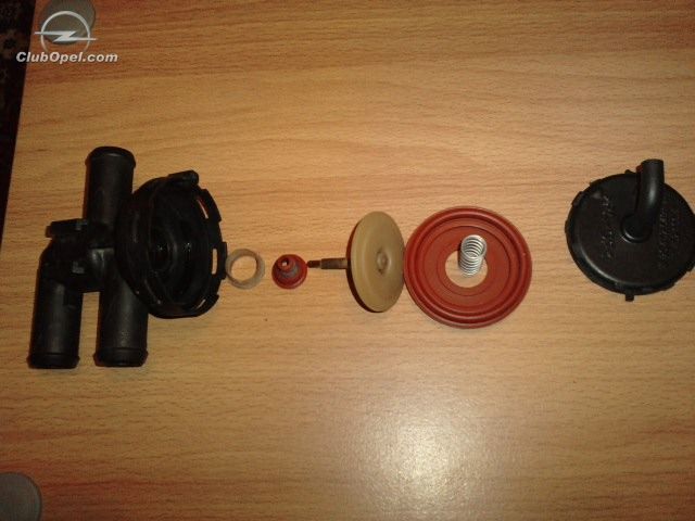

In al doilea rand, revin si eu cu o problema la vectra, mai exact cu acea supapa de la circuitul de racire (7-Traseu zona filtru de polen marcat cu rosu). Dupa cum se vede si in video, din acea supapa de pe furtunele cu antigel pleaca un furtunas mic ce duce spre corpul de langa filtrul de polen. Acel fir la mine era scos din corpul de langa filtru cand am luat masina, iar daca il bag inapoi incepe sa curga lichid de racire pe la supapa de pe furtune. Care ar putea fi rezolvarea?
  • ksper
Multumesc de apreciere.
Schimba supapa...are o membrana sparta cu siguranta...
