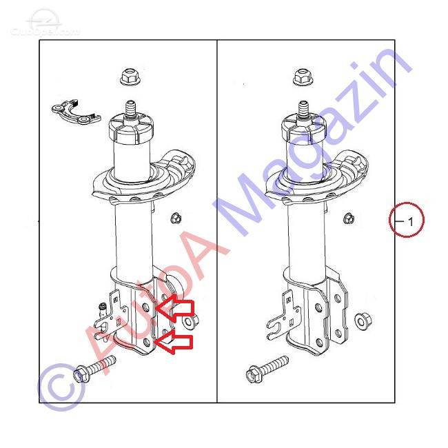

salut.am schimbat amortizoarele fata la Zafira,este necesar sa ma duc sa regleze directia?Capatul de bara nu a fost desfacut,la cele 2 suruburi din partea de jos a amortizorului gaurile sunt fixe,nu am vazut pisibilitate de reglaj.

Nu e cazul.

Daca se poate/trebuie reglat unghiul,adica inclinare in plan vertical a rotii,nu ar trebui facut din aceste suruburi?Sau de altundeva?cand am montat inapoi m am uitat atent si nu am vazut posibilitate de a pune in vreo alta pozitie gaurile telescopului fata de gaurile fuzetei,suruburile intra in gaura la fix.
  • Mesaje scrise: 7,408
Nu se regleazã nimic în zona aia. E asamblare fixã.
La genul ãsta de suspensie+direcție se regleazã doar unghiul de convergențã. Ptr modificarea altor unghiuri (cãdere, fugã), intervenția este mult mai complexã ptr a fi numitã reglaj.
