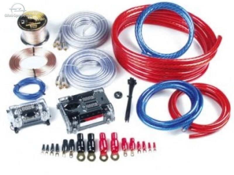

Intr-un kit se gaseste in general:
- cablu rosu (pentru 12 ( + ) amplificator) aprox. 5 metri (sectiunea in functie de consumul amplificatorului).
- cablu negru (pentru MASA ( - ) amplificator) 1 metru (sectiunea in functie de consumul amplificatorului).

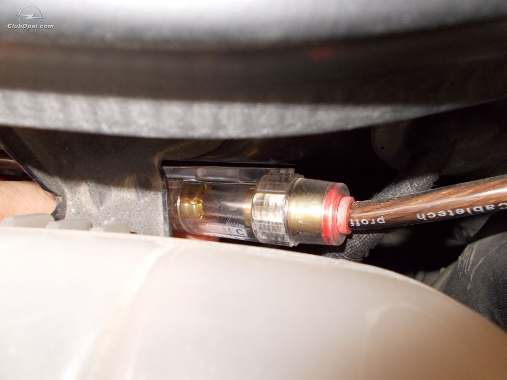

- siguranta 40 ... 100 A + soclu cu montare pe cablu (amperaj in functie de consumul amplificatorului)
- cablu 2 fire pentru conectare amplify ( 1 metru maxim ). la incinta (sectiunea in funtie de puterea difuzorului si a amplificatorului).
- cablu stereo cu mufe RCA vreo 5 metri, pentru conectare iesirea de mica putere din playerul de pe masina, la amplificatorul pentru subwoofer.
- cablu remote vro 5 metri un singur fir, ce se leaga la firul de remote al cd-playerului si la borna remote a amplificator (face ca ampliful sa porneasca la pornirea playerului)
- papuci, izolatii, cleme soricei.

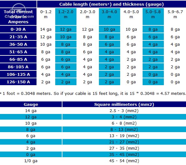

Grosimea cablului se alege in functie de puterea amplificatorului dupa tabelul urmator. Un cablu din comert avand o sectiune de 10mm2 (firul de cupru) are defapt un diametru 3,6 mm. (firul plus izolatie)
Pentru 5 metrii am folosit cablu de 20 mm 6 GA cu o siguranta de 40 AH. Cablul poate duce pana la 400 W linistit.

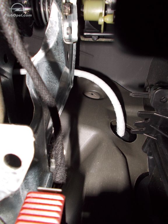

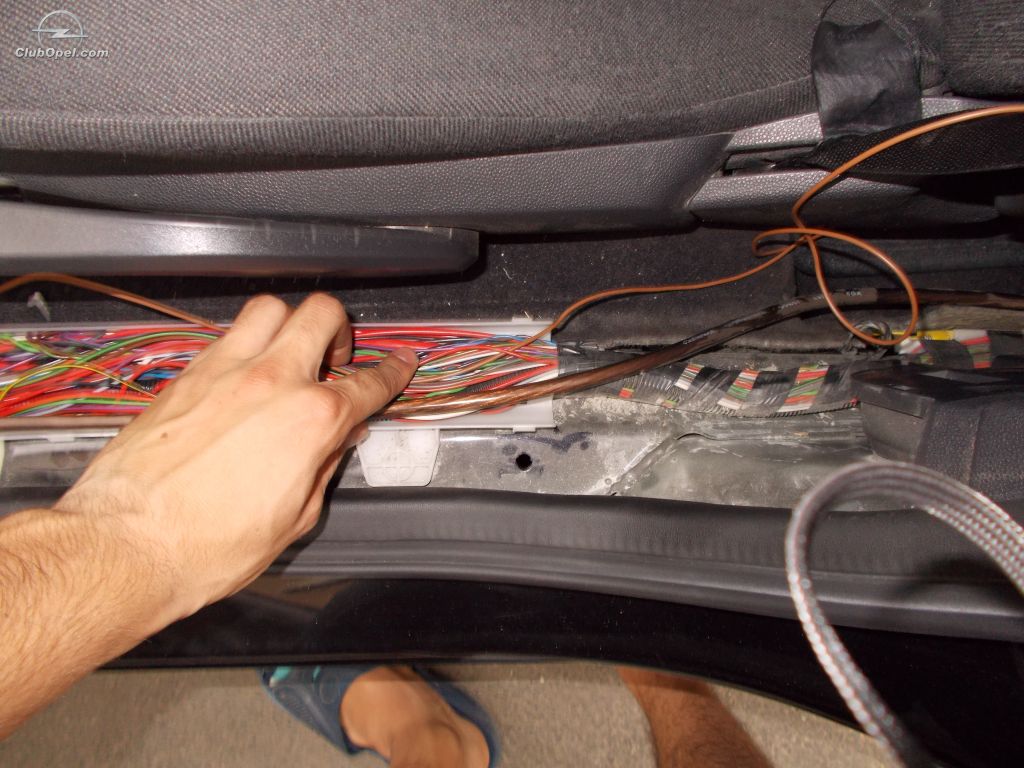

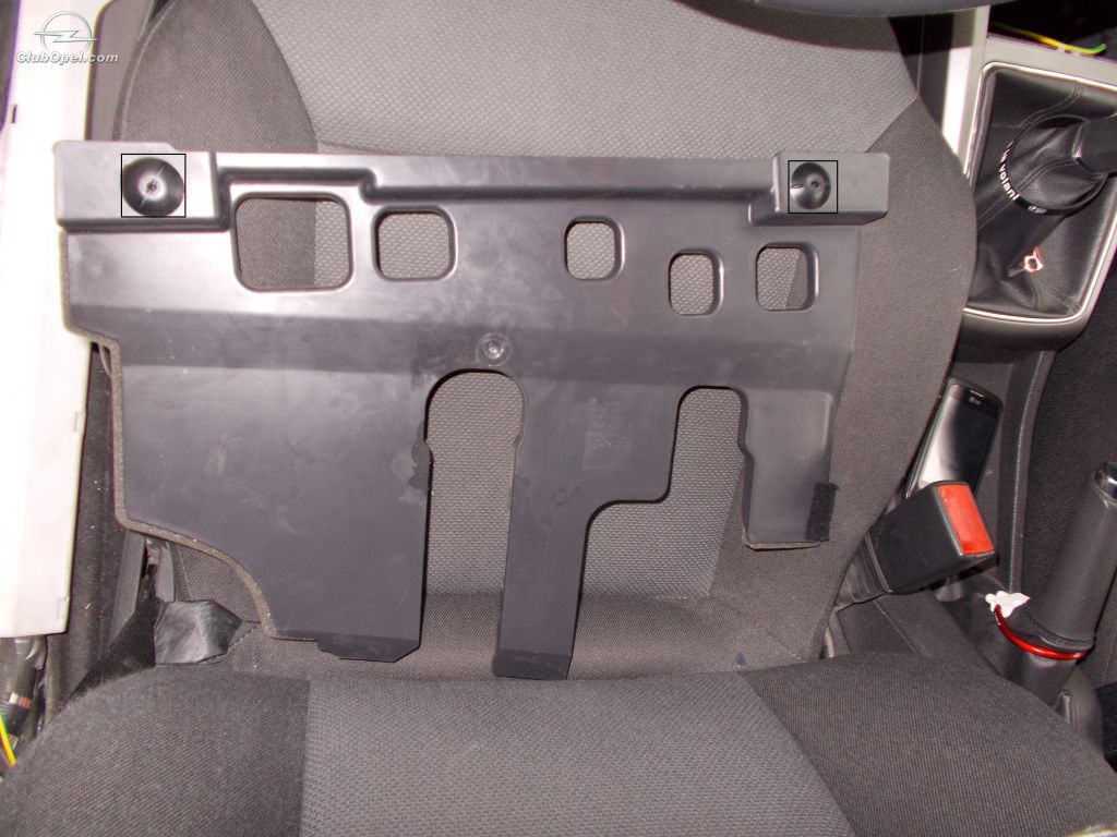

Bun. Sa incepem montajul. Se scoate plasticul de la prag si bucata de plastic de deasupra pedalelor.
Plasticul de la prag eu am tras de el, vreo 2 3 cleme am rupt dar e ok, nu am gasit alta metoda mai buna.

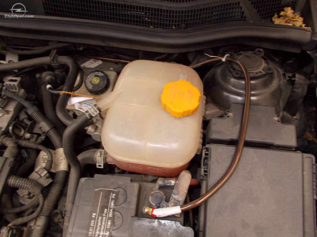

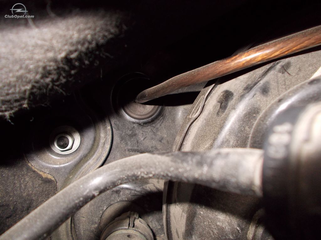

Alimentarea permanenta cu plus se face direct de la baterie cu un cablu cat mai gros ( vezi tabelul de sus ). Se monteaza o siguranta in funtie de consummator la 20 de cm de baterie. Cablul se trage de la baterie, prin butonul de cauciuc din perete ignofug ( se gaureste dopul si se trece cablul prin el, mai sigur decat sa stea firul cu plus pe tabla ) se trage prin prag pe langa celelalte cabluri pana in portbagaj.

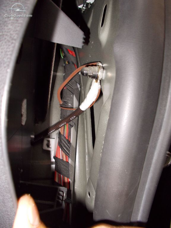

Minusul se ia de la surubul de pe caroserie din spate cu un papuc. Cablul de minus un trebuie sa nu depaseasca lungimea de 1 m si sa aiba aceasi grosime ca cel de plus.

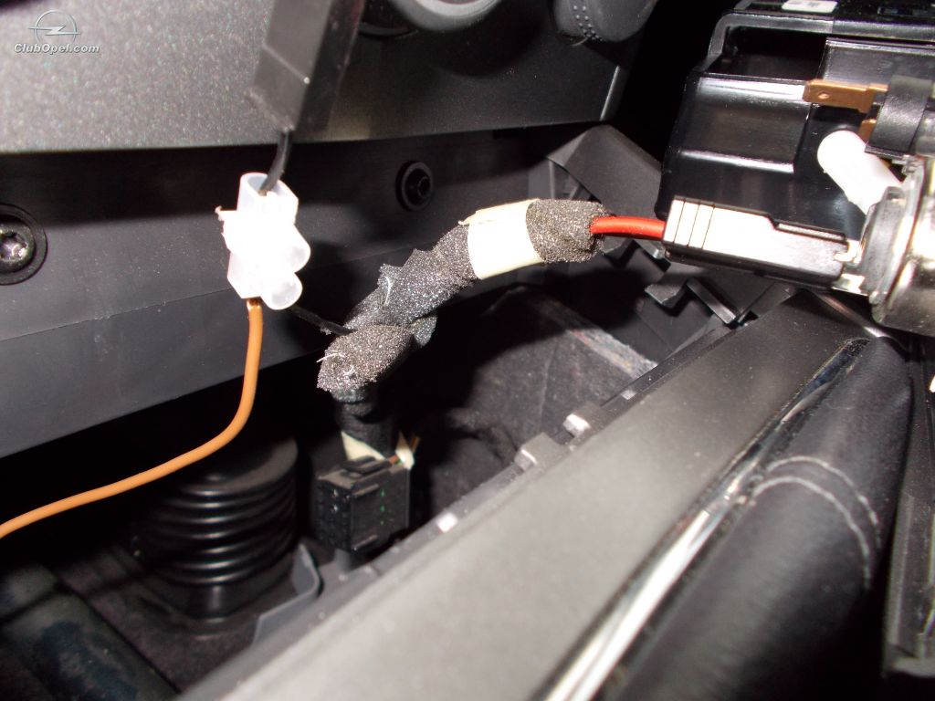

Bun. A ramas cablul de remote care are rolul de a opri statia la scoaterea cheii din contact pentru a nu ramane consumatorul deschis cand nu “canta muzica”.
In cazul meu l-am luat de pe becul de la bricheta care se aprinde doar pe ultima pozitie de contact. Se scoate scrumiera si bricheta ( se trage puternic in ambele parti pana iasa din cleme, se taie si se leaga in paralelel cu cablul de la BEC. Atentie! A nu se confunda cu cablul de la bricheta care este 12+ permanent.

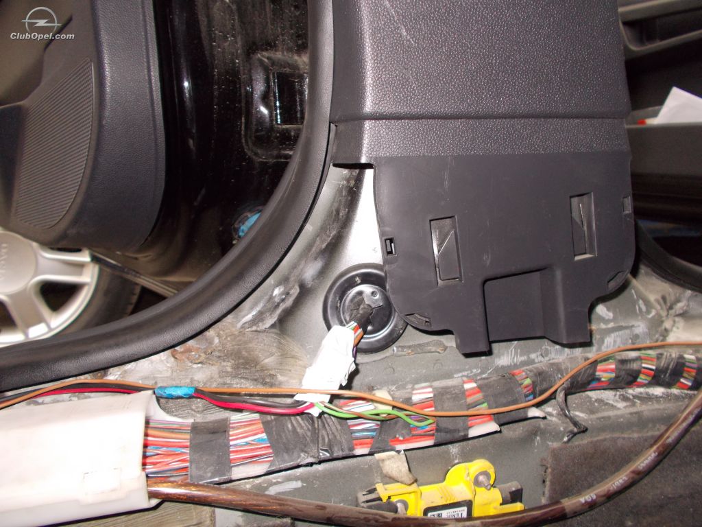

Se trage pe prin prag pe langa cablul de PLUS de la baterie. Cel maro mai subtire din poza de mai sus este cel de remote.

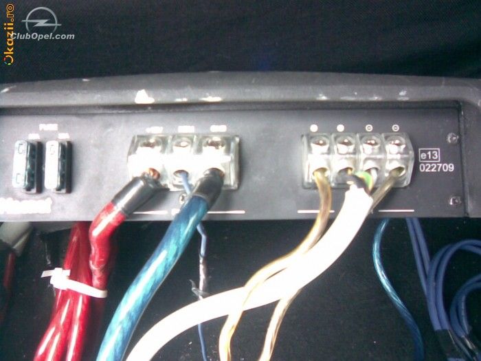

Toate acestea intra in statie ( PLUS MINUS si REMOTE ). Cele de semnal audio intra in adaptor sau intrarea HIGH din statie. Se pun papuci la fiecare cablu si se leaga de statie.

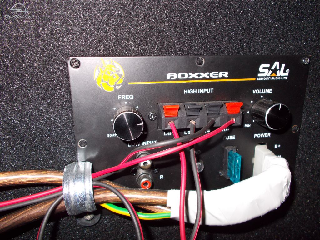

Poza intrare high level din Statie/ subwoofer ACTIV
Se observa dezastrul de la cabluri care e la mine, subwooferul nefiind al meu am schimbat mufa originala cu una de computer de alimentare, lipite si folosita multa banda. 😂 ASA NU. ! Am luat cabluri asa groase deoarece urmeaza ceva mai puternic .. nu 100w, nici aia reali.
Cum ar trebui sa arate o statie normala, nu a mea:
