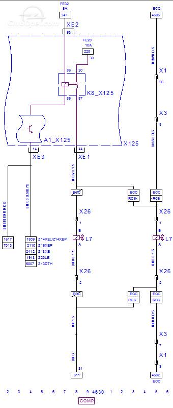

2. Am freon, dar nu cupleaza compresorul.
a) De cele mai multe ori, siguranta termica a bobinei compresorului este arsa. Se repara, colegul ldivora este expert in asta (el impreuna cu mikiboy au facut tutorial la noi pe forum);
b) Senzor de presiune AC defect, se vede imediat pe tester;
c) siguranta arsa, rar;
d) modul comanda defect, rar;
e) problema "pe fire", rar.

7. Compresorul cupleaza, dar pare sa patineze. Miroase a incins. Se arde siguranta termica. Se topeste ambreiajul (extern).
De cele mai multe ori, problema intalnita la Astra-H 2005. De la mama ei a avut compresor cu electrovalva (comanda interna, variabila). Dintr-un motiv oarecare (nu neaparat compresor defect), Dorel instaleaza alt compresor, insa unul "normal", cu ambreiaj extern (de tip on/off). Trebuie:
- adaptata instalatia electrica - adaugat un releu si o siguranta in UEC, mutata comanda compresorului de la ECC la UEC:
- selectat tipul compresorului in ECC, UEC, ECU (cred ca astea 3 sunt);

am si eu o problema imi pare codul de eroare P1540 si daca il sterg degeaba . iei cand am pornit AC mi-a pornit compresorul azi cand am scos mufa de la senzorul de la AC si am pus-o la loc nu mi-a mai pornit AC dupa am verificat sigurantele toate pe rand cele de sub volan cu BORNA PLUS de la baterie scoasa . nu inteleg dc nu-mi mai porneste compresorul stie cnv care ar fi problema ?

livinmoca a scris:salut!tot am cautat prin forum,dar nu am gasit nimic...asa ca vin cu intrebare la voi:a, o vectra c 2006 motor 1.9 88kwh si de ceva timp nu imi merge a/c decat in treapta 4 si la dezaburire!in treptele 1,2,3 nu vine aproape nimic,compresorul porneste!ma ajutati si pe mine pe unde sa ma uit!?multumesc
Trebuie sa repari sau sa schimbi rezistenta serie,care are niste sigurante termice,destul de ieftine,numai sa le gasesti la un magazin de piese electronice.
La mine chestia asta este in spatele torpedoului,unde este filtrul de polen,are o clema si o mufa nimic mai mult,la altii am vazut ca le are afara sub grila de aer unde este motorul stergatorului de parbriz.
Din pacate nu ma pricep la toate modelele de masini,doar la parti electrice/electronice,asa ca va trebui sa afli unde este,restul e floare la ureche si ieftin pe deasupra.
