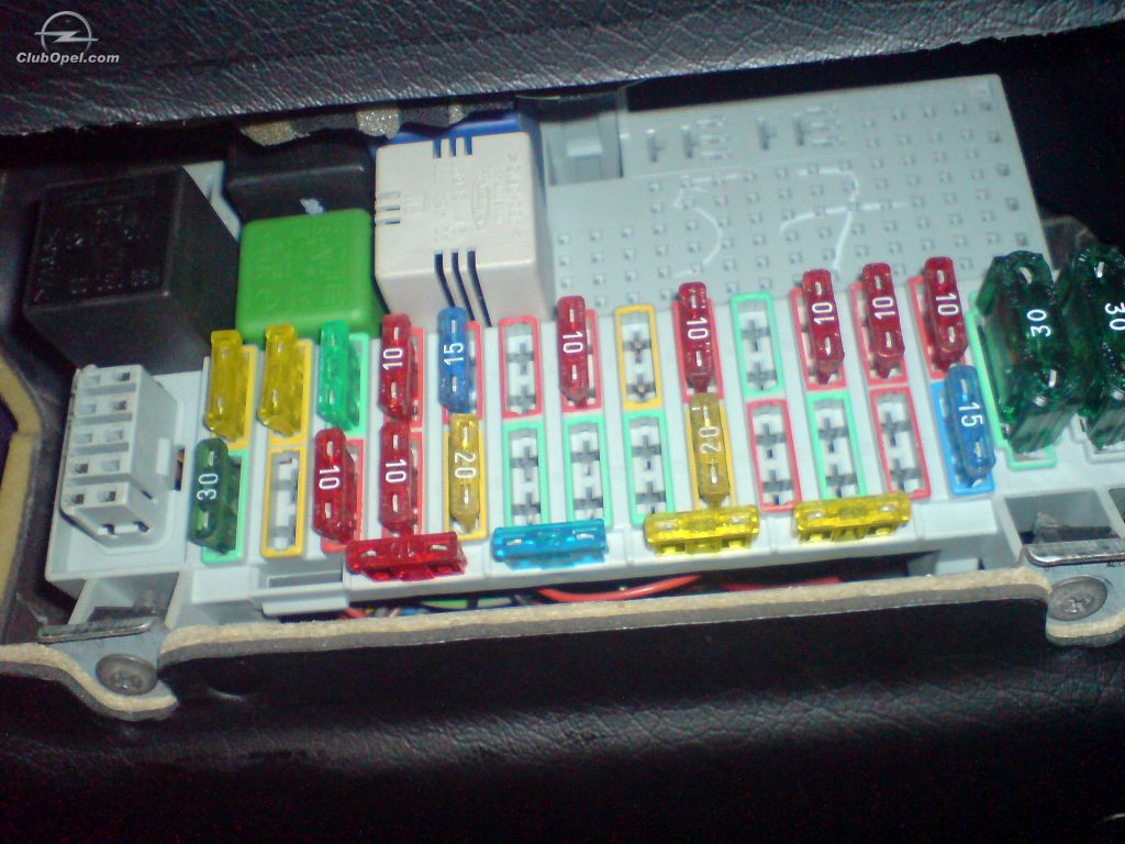

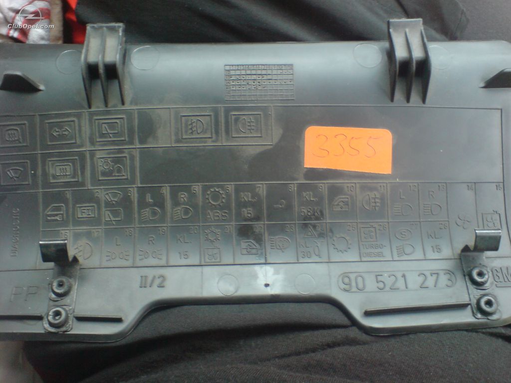

De ceva timp nu imi mai merge inchiderea centralizata,nici din telecomanda,nici daca deschid/inchid cu cheia. S-a stricat din senin,dupa-masa am inchis masina din telecomanda si dupa 2 ore cand am coborat din nou la masina nu a mai mers,am deschis cu cheia si s-a deschis doar usa de la sofer. Ma gandesc ca o fi de la siguranta. Am incercat sa schimb siguranta,da nu imi dau seama care e. Am sa pun o poza si va rog sa imi spuneti care e siguranta...si ce as putea sa fac sa imi mearga inchiderea. E foarte rau de fiecare data sa ma intind sa deschid usile celelalte cand mai sunt cu cineva. Multumesc anticipat pentru ajutor,si imi cer scuze daca nu am postat unde trebuie sau nu am cautat destul de bine. Orice ajutor e bine venit.

Cred ca pozitia 1 este pentru inchidere.
Sau poti lua fiecare siguranta in parte si sa le verifici.

Si eu asa cred...am schimbat-o dar degeaba...tot nu merge. Nu stiu ce sa incerc...am desfacut usa....am crezut ca e vreun motoras...sau ceva care cle comanda pe toate celelalte...da nu era. Aveti ceva idei cum as putea sa o fac sa mearga macar sa se inchide si sa se deschida cu cheia,nu din telecomanda.

Ai putina rabdare pana citeste cineva care stie. Siguranta de la nr 1 este cea de la inchiderea centraliata....dar la mine este buna...asa ca trebuie sa gasesc modulul de comanda si releul.

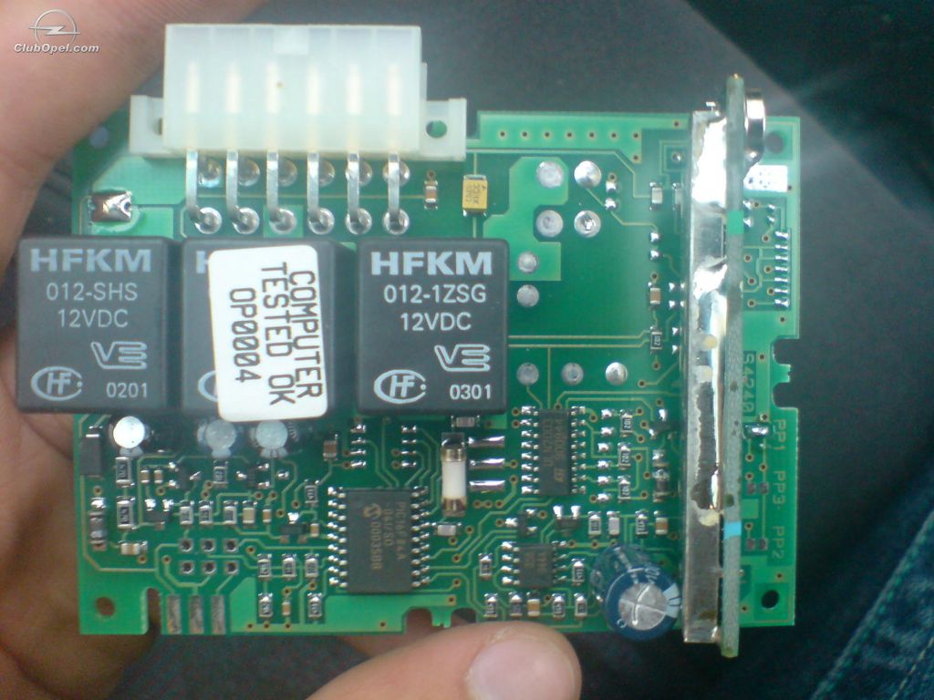

Eu problema am avut-o la releele din modul, deci nu te astepta la alta casetuta cu relee. Desfaci surubelele (4, daca nu ma insel), si o sa gasesti in modul releele cu pricina... le gasesti la orice magazin de electronice @ 3-5 lei bucata... poate ajung in weekend acasa, ca nu am masina aici, il desfac si fac niste poze... poate va ajuta... Repet, posibil sa difere putin de la astra la vectra. 🙄

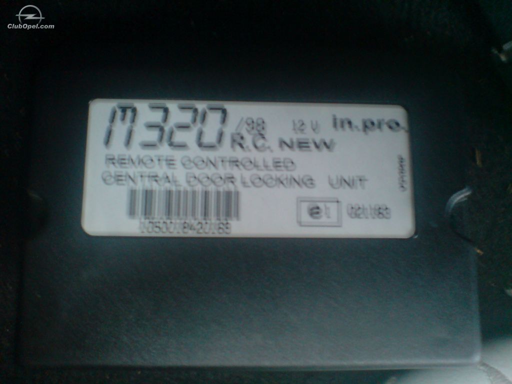

Acum am venit sus. Am desfacut plasticul din parte dreapta fata si l-am gasit,revin cu poze mai tarziu putin. Sunt curios ce pot rezolva,daca trebuie schimbat vreun releu sau daca trebuie schimbat cu totul.

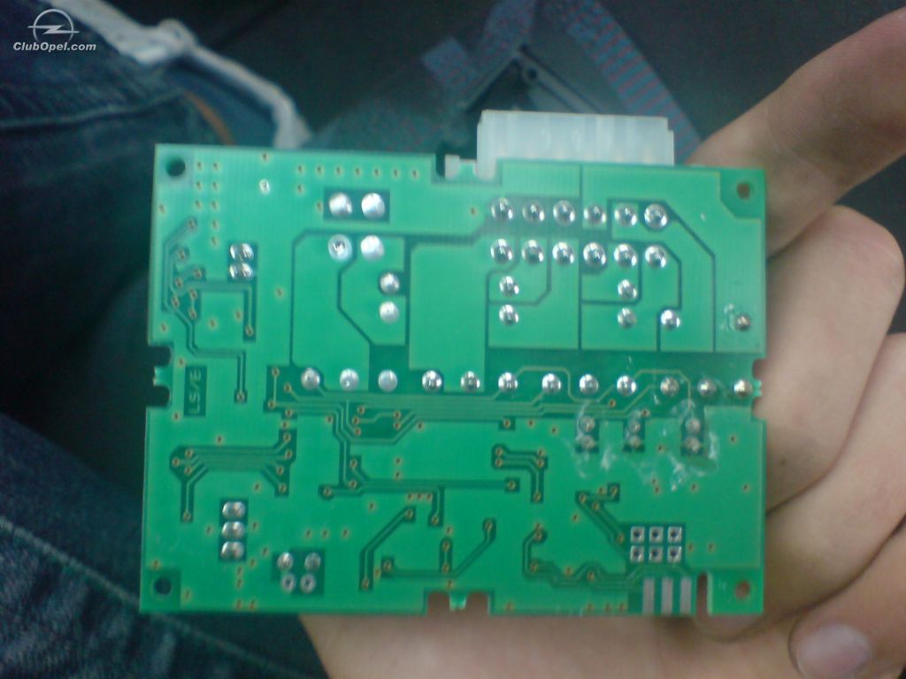

Asa arata modulul desfacut. Zilele astea il duc la cineva sa vad daca poate sa masoare valorile sa vad daca e ars ceva si daca se poate repara,daca nu imi ramane doar sa merg la dezmembrari sa imi iau altul. Va tin la curent cu ce rezolv.

@ovydyu90, pe spatele placii (pe partea cu circuitele, poza2) ai in dreptul a trei condensatori ceva ca o pata alba... mie asa imi arata in dreptul releului schimbat... as zice sa verifici si condensatorii aia... ala e teoretic oxid, care ti-i pune in scurt.
