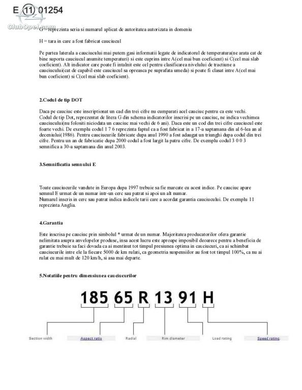

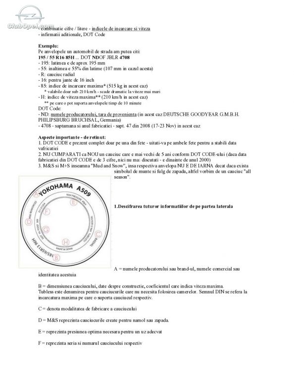

Atentie la DOT! Exclamation
DOT-ul este inscris pe marginea laterala a anvelopei si indica data fabricatiei sub formatul: "XXYY" unde:
- "XX" este numarul saptamanii din an
- "YY" este anul fabricatiei.
De exemplu, daca DOT este "3409" inseamna ca data fabricatiei este saptamana 34 (luna august) din anul 2009.
Este foarte recomandat sa NU umblam cu anvelope mai vechi de 6 ani. Cauciucul (materialul) isi pierde cu timpul proprietatile fizice (este perfect normal) si nu va mai avea aceleasi performante.

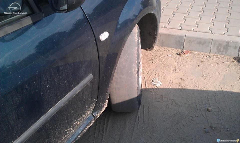

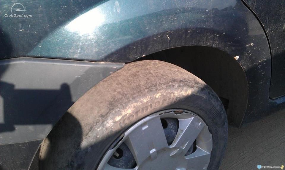

Iar ca sa va delectez putin priviti pozele de mai jos :
- Logan cu anvelope Kormoran ( romanesti) -cele mai proaste ca aderenta tocite pana ajung oglinda. Ca el sunt multi taximetristi care nu ingrijesc masinile.

zici ca sunt slick-urile de la formula 1...
astia sunt oameni complet iresponsabili
ca sa nu zic ca nici pe timp de vara nu sunt bune daca ai cea mai mica picatura de apa pe asfalt...
daramite pe iarna, sport extrem...
Deci tu esti responsabil ai anvelope ok masina tehnic ok si te buseste un inconstient din asta care nu se poate opri la timp

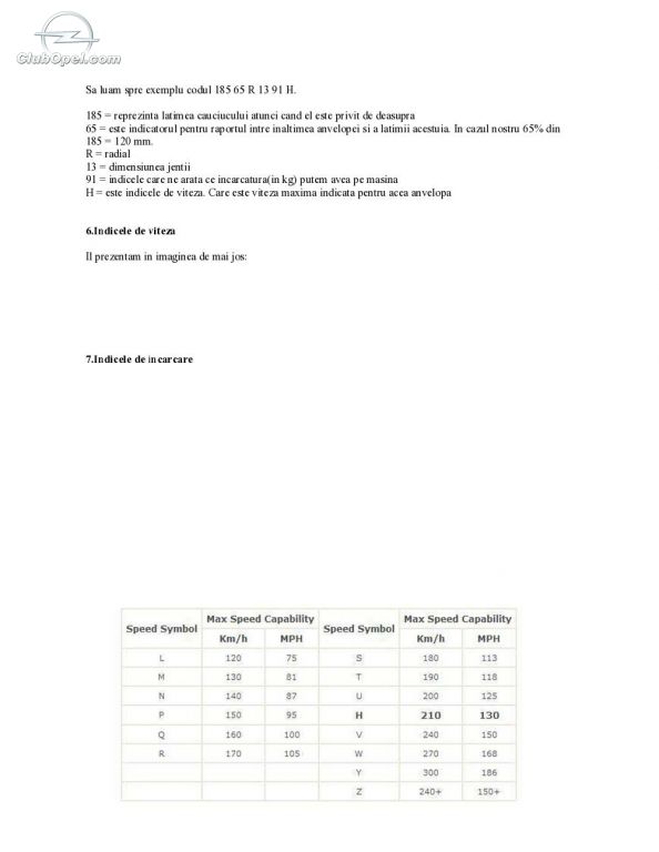

@Mr. Opel
Cred ca am acest fisier de pe vremea cand aveam Dacie (pana in 2007) si, intr-adevar, cumparam cauciucuri SH, voiam sa stiu mai multe despre insemnele de pe ele, linkul este foarte bun! Toate bune!
