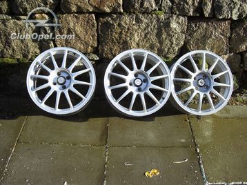

Va salut dragi colegi. De curand am ajuns in UK si vreau sa imi cumpar jante, masinei mele Astra g caravan. Am gasit un model frumos pe 17", de pe A 58 Plate Suzuki Swift Attitude !
Ma intereseaza daca se potriveste la dimensiune sau nu. Propietarul mi-a spus ca se potriveste, fiind 4x100 !

vezi ca janta se aseaza perfect si pe butuc (capacul de ungere).. deci si diametrul gaurii centrale e important...
si jante de 17 toli nu sunt permise la Astra G

Cum a spus domnul Luci Raica sa fii atent la gaura centrala,aprox 65 daca e in 5 prezoane sau 56,5 daca e in 4 prezoane, dar si la ET si J -ul jantei.Daca sa zicem prin absurd ca janta de pe swift are ET 49 si J 8 atunci eu cred ca va lovi in telescop.Ideal ar fi sa te uiti pe janta si sa ne spui exact ce scrie pe interiorul acesteia.

Momentan nu am deloc cum sa asez janta pe butuc,masina e acasa si eu sunt in UK. Si daca cu siguranta ajung la proprietar acasa,le voi si cumpara,distanta e 4x100 despre ele este vorba !!!

Jante de 17' pe Astra G.
Vor atinge sigur.Sunt prea mari in diametru.Poate sa pui pe ele 225/10/17.Dar atunci cu balonul ala asa mic o sa simti si aerul de pe asfalt.Nu numai gropile.

Nu, sigur nu atinge. Am un prieten care are bertone, cu arcuri sport, si atinge putin doar cu 45. Aceste jante pe care doresc sa le cumpar sunt 215/40/17. Cu siguranta pe stok nu atinge, probat !

Chiar daca nu atinge....cei de la opel nu are sa i-ti omologheze aceste jeante...uitate in cartea ca o ai de la masina si ai sa vezi ce jante i-ti omologheaza pe modelul tau de masina.

Sigur vor fi probleme la omologarea individuala de la RAR sau la ITP. Dupa aceia poti avea probleme pe parcurs la un control al politiei rutiere. Gasesti in trafic un agent mai atent se uita in CI si apoi la roata si iti poate retine CI pana la conformare cu cartea tehnica.

La Bertone nu atinge dar dimensiunea pe 17' e din fabrica la Bertone , ar trebui sa vezi daca jantele pe care vrei sa le achizitionezi au aceleasi specificatii ca si unele de Bertone si tot nu poti fi sigur.
