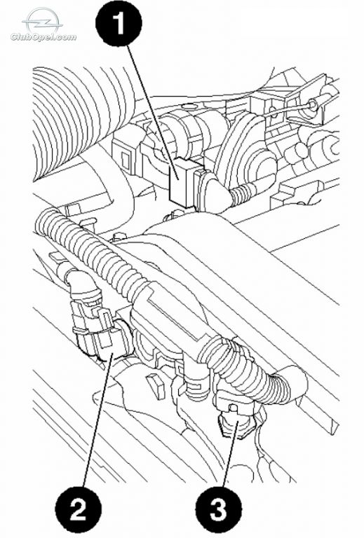

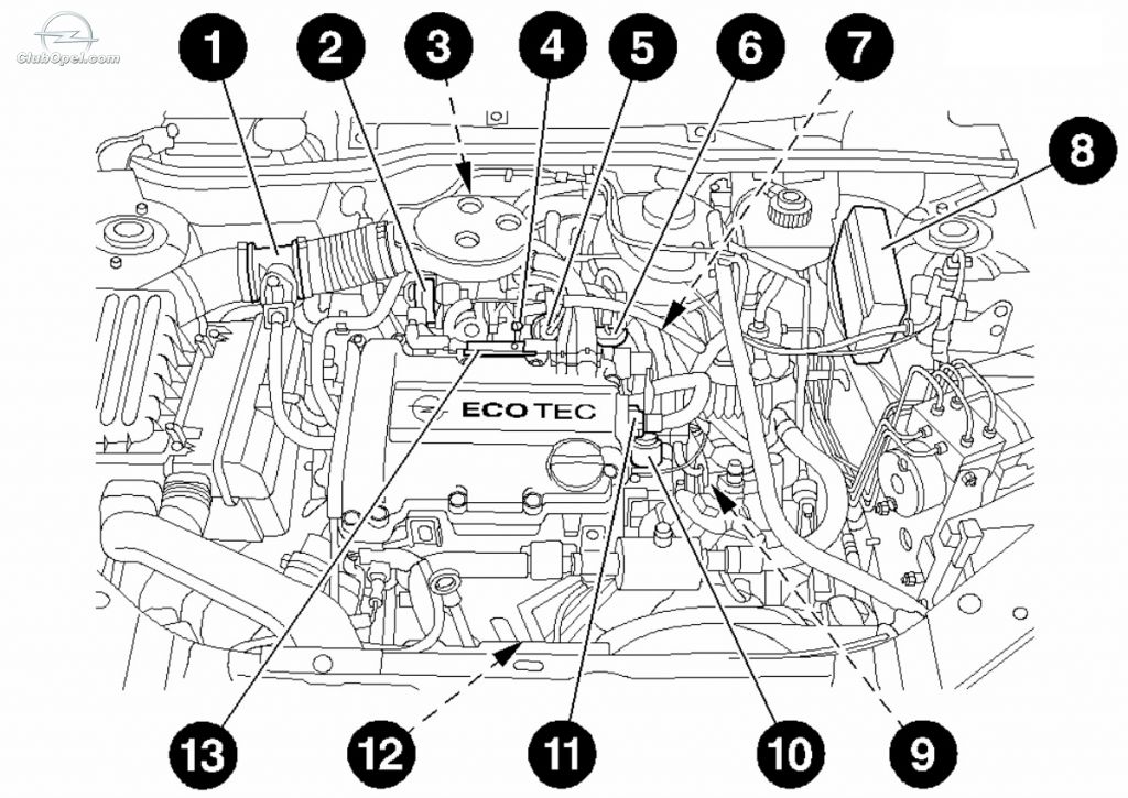

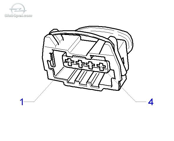

Uite aici cateva poze.
Vezi pozitia 2:
Vezi pozitia 1:
Masori pinii 3 si 4, vezi ca asta e mufa, tu trebuie sa masori pinii din partea cealalta, de la clapeta. Ar trebui sa ai 0-1 ohmi si infinit cand apesi acceleratia. Sau invers, nu sunt sigur cum e la masina ta.
