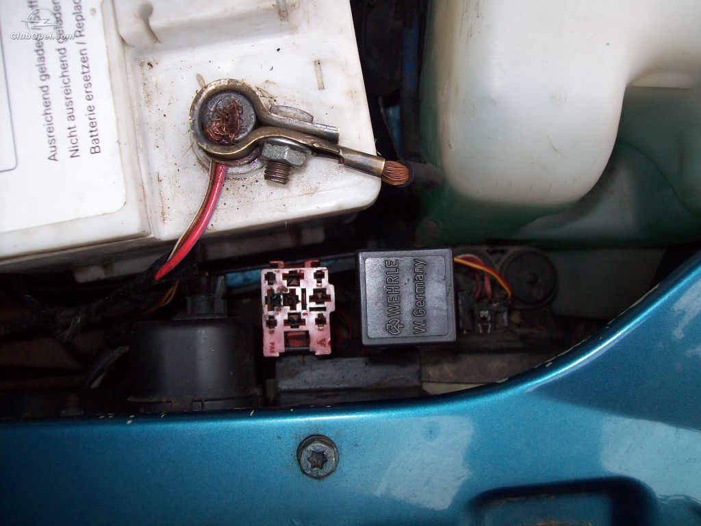

Astazi am venit din servis - (cica avea un fir rupt ,releu principal=releu benzina =60lei) .
Am ajuns acasa si aceasi problema , prin telefon=cica nu deschid injectoarele contact electric , asa ca maine dimineata ne apucam de fire .

dupa ce am ajuns acasa nu a mai pornit , i-am dat drumul la vale tot nu a mai pornit
cred ca toata problema este de la K68(RELEUL POMPEI DE BENZINA ) m-am uitat un pic pe schema electrica si :releul pompei alimenteaza :-sonda lambda-pompa de benzina si injectoarele
