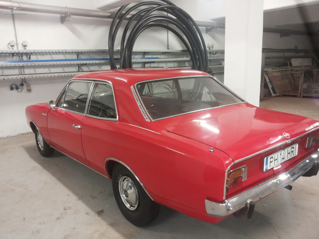

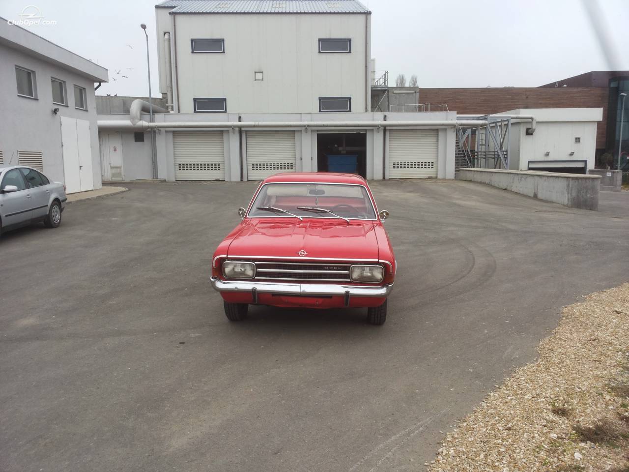

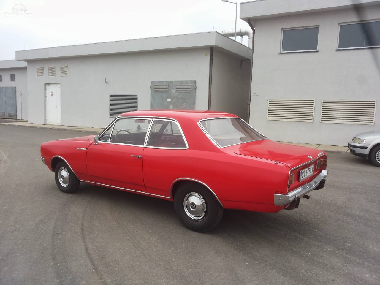

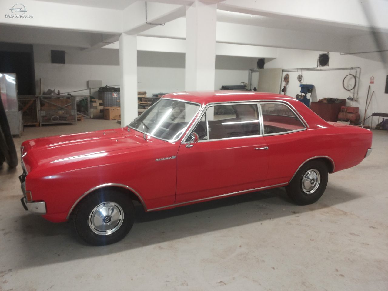

salutare la toata lumea!
desi citesc demult forumul abia acum dupa ce am devenit posesor de Opel Rekord C 2 usi 1700S din anul (aici e o discutie...in carte si talon e trecut fabricatie 1973..eu stiu ca s-au fabricat pana in 1971) 😶
cateva cuvinte despre masina: motor nota 9, interior nota 7, tabla nota 7, vopsea nota 2 😛
am cateva probleme la care as dori sa ma consult si cu voi:
1. o nuca de la selectorul cutiei de viteze e distrusa si masina intra fff greu in marsarier (schimbator la volan). nu o gasesc...daca ma ajuta cineva o cumpar cu placere. daca nu gasesc va trebui sa renunt la cutia originala ceea ce nu vreau. se potriveste cutie de opel rekord E fara sa fac modificari?
2. membrana de la servofrana e dusa- trebuie sa iau alta. unde gasesc? merge de rekord E?
Pun ceva poze sa o vedeti si voi. INTREBARE : platesc taxa de timbru sau ce au mai inventat astia??
Va multumesc pentru ajutor!

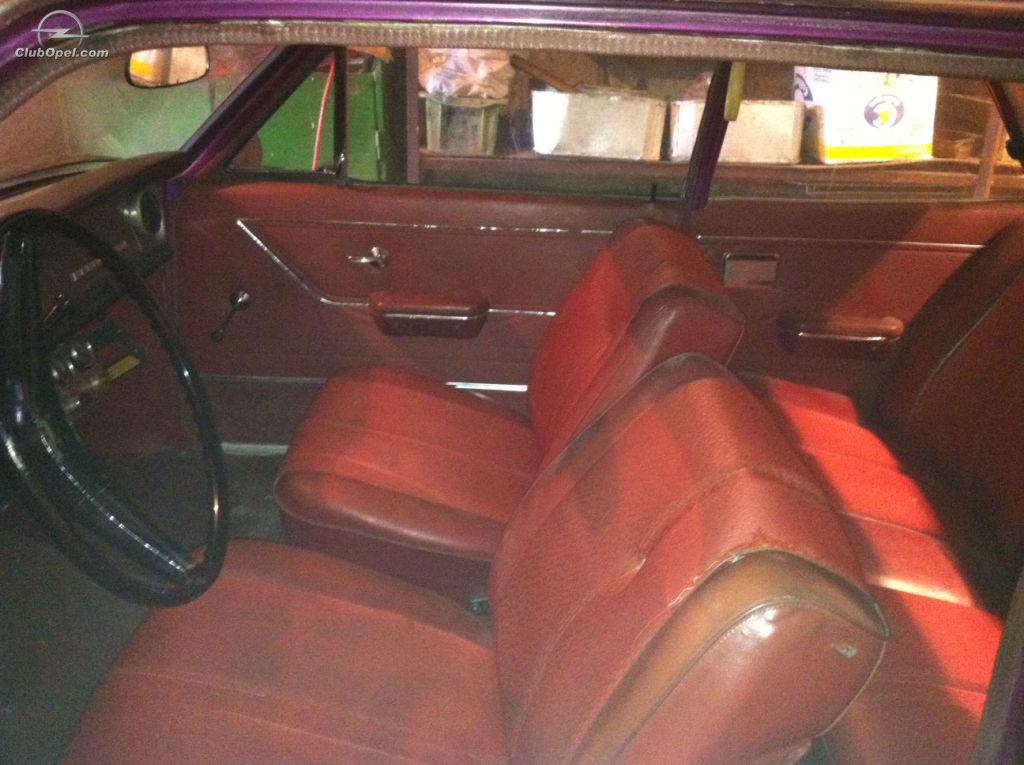

In rest probleme " minore" legate de aspect vreu sa reconditionez tapiteria interioara, eventual inlocuit plafonul existent si fetele de usi, inlocuit oglinzi exterioare care acum sunt doar de decor si multe altele...

salut. fete de usi in stare farte buna, rosii gasesti la mine 100 euro toate 4. NU face gresala sa retapitezi scaunele si banchetele. NIMENI nu are sa le scoata nici macar aproape de realitate. Sunt tapiteri in CT care iti pot cosmetiza scaunul pocnit.
Destre detalii tapiter cat si despre alte detalii ia legatura cu amicul si colaboratorul meu pe arte de opeluri rekord in Constanta Marian Vijiala, Are sa te indrume el cu caloriferul si carburatorul. Aveti mecanici buni chiar acolo in CT

Intre timp am mai achizitionat ceva piese noi sau reconditionate pentru masina si astept o vreme mai buna pentru a le monta. Inca sunt in dubii ce sa fac cu tapiteria scaunului de la sofer care are ceva rupturi, nu se poate repara materilul fiind foarte uzat se desprinde in alte locuri. Ma gandesc sa risc o reconditionare totala a scaunelelor si a banchetei dar mi-e frica de cum va iesi fata de original.
