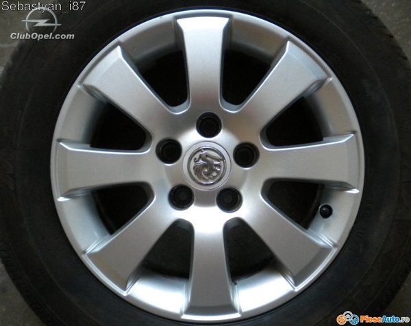

Daca vrei unele pe 15 iti recomand modelul meu cel COMFORT cu ET35,are un aspect placut privita din spate distanta mai mare intre roti confera si o stabilitate mai buna.
Asta e modelul
